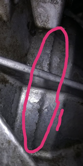

Здравейте отново. След направеният днес обстоен оглед се установи следното : :horror
Изтънена стената на кожуха на диференциала и от там таи сребърното масълце
. Можете ли да ме насочите ,къде в Пловдив могат да разцепят кутията и да отстранят проблема вътре .
