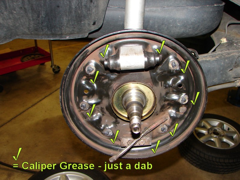

Аз мажа с грес на местата дето трие!

boar написа:Аз мажа с грес на местата дето трие!
Е, това ясно ,ама ако може да нащракаш 6 копчета и трайно да решиш проблема , защо пък не :)

Направи си ги от тефлон, или полиамид.

Каквото и да слагаш- и тефлони,и грес -все тая брат. След 1мес. се започва...

Аз пръсках WD40 вътре в барабаните но ефекта си е временен както е писал един колега по-горе.
