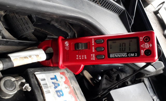

Здравейте колеги. От известно време (особено като застудя) забелязвам лееко затруднено палене на колата. Не че няма да запали, но се замисля и светват лампата за ESP и ABS, което преди в едно нормално палене не се случваше. Та реших да направя едно замерване на акумулатора, алтернатора и тоците по колата. Акумулатора е закупен преди 2 години и е марка ProKraft 74 Ah., необслужваем, произведен 2016 г. Момчетата при които отидох направиха замерване и направи впечатление висока консумация след заключване на колата. Показанията се меняха между 0,98 А до 1,01 А
Изчакахме десетина минутки да се успокои и консумацията падна, но само до 0,48 А, което също било доста и означавало консумация от нещо. Нормално било да падне до 0,05 А :rolleyes

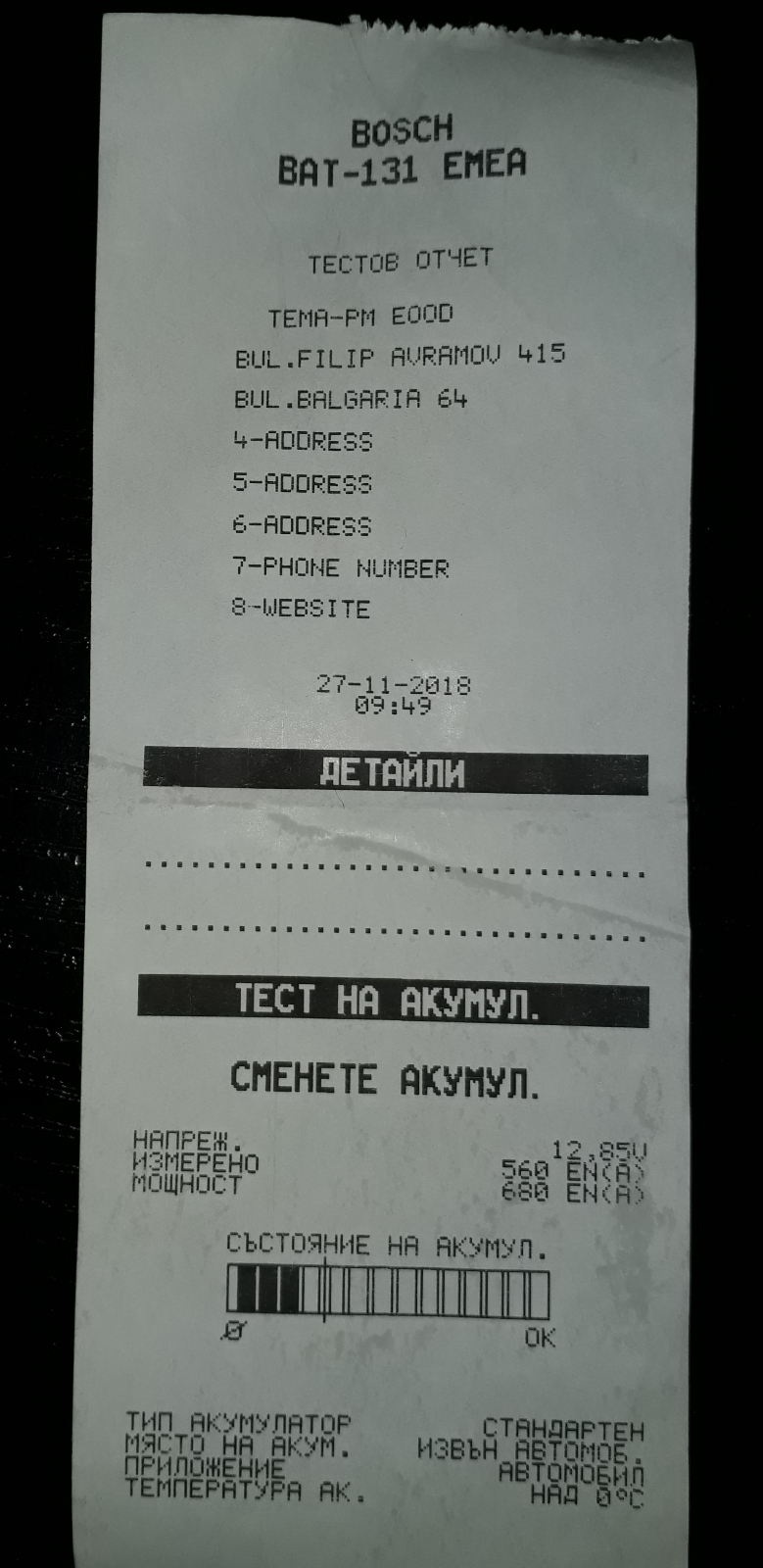

Оставих акумулатора при тях да го заредят и днес си го взех.Дадоха ми разпечатка от замерване
Дали е нормална за тази кола такава консумация след успокояване на колата, дали това е довело до лошия резултат по графиката? Колата се кара на къси дестинации ( градско).

Не сте изчакали достатъчно за да заспи комфорт модула.
viewtopic.php?t=447783
А. Измерване на обща утечка: след като загасите автомобила заключете с дистанционното и изчакайте най-малко 2 часа (вж бюлетина на VW по-горе, стр. 2) като преди това „излъжете“ алармата, че шофьорската врата и предния капак са затворени (бутнете щифта с отвертка, за всеки автомобил е различно, така че е добре да се поинтересувате как точно става за вашия).

Това със щифта на предния капак го направиха!

Ама не сте изчакали 2ч.

Да, това нещо не съм го знаел. 10-15 минути чакахме само. Е добре, ако всяка вечер като си паркирам и заключа колата има такава голяма консумация от модула с часове, това поврежда акумулатора... или бъркам?! и за две години е тръгнал да дава фира :no

Не бъркаш, ама трябва да го установиш това, че е така. Можеш и сам да го провериш с мултицет. Проблемът би бил как да излъжеш шоф. врата, за да можеш да премериш след това и предпазителите.

Правих теста, най-лесно се лъже шофьорската врата, натискаш езика да мине през двете степени и готово. Капака на мотора трудна работа, с натискане не стана, та си направих едно приспособление с две жици, които извадих отвън и затворих капака.
