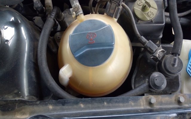

Здравейте,
Дали има компетентни хора или такива, които са се сблъсквали с такъв проблем?
Точно върху горната "половина" на казанчето по ръба "излиза" антифриз. Уж има т.н. "улук" от който при повишаване на нивото на антифриза, клапана отваря за да излезе навън. За това съм съгласен, защото
трябва да излезе отстрани на казанчето, но защо има отгоре при положение, че нивото е горе-долу на средата и спада?
Може ли някой да даде компетентен съвет? Взех да си мисля, че ми е пукнато някъде казанчето и също, че от някъде другаде губи антифриз?
Прилагам снимка.... не се вижда много, но все пак...
:rolleyes :icon_sad
Благодаря на отзовалите се :exclaim

казанчето ти е спукано точно в средата и от там излиза антифриза.
често тези казанчета се сцепват на две

Къде имате предвид "точно" в средата?

казанчето ти се състои от две части, горна и долна половина като по средата са залепени или каквото е там, но често се случва точно от там тези казанчета да протичат

Разбрах ви, но ако тече от там как тогава има антифриз отгоре на ръба, от където започва горната сферичната част?

Братчед, уж си енженер нещо не мога да те разбера ,от къде тече всъщност.? То явно като избие от чучурчето цъкне и под периферията на капачката

Улука не хвърля ли по казанчето?Или си защипал уплътнението на капачката и излиза от него,или наистина е спукано.За второто пробвай да го надуеш и сапунисаш отстрани или цялото и ще разбереш.

Я го смени това казанче- по моргите има под път и над път. Даже и ново не е скъпо.

ivuchev написа:Братчед, уж си Енженер нещо не мога да те разбера ,от къде тече всъщност.? То явно като избие от чучурчето цъкне и под периферията на капачката
Aбе пич, кой ти каза, че съм Инженер? Дипломата ли ми видя? Даже не знаете как се пише инженер :)))
Поне прочети и осмисли всичко, което пише. Не е ПОД ПЕРИФЕРИЯТА, а върху нея!
Не е уплътнението на капачката. От улука, като излиза трябва уж да излиза отстрани на казанчето и да заминава на долу, а не върху него.

Видял ти е ника,не дипломата.А ти сам като знаеш от кде не е,явно можеш да направиш извод от къде е.Надувай с уста или направо сменяй.
