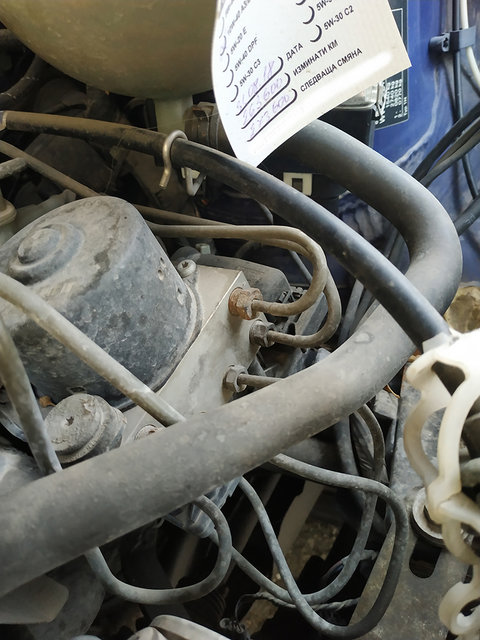

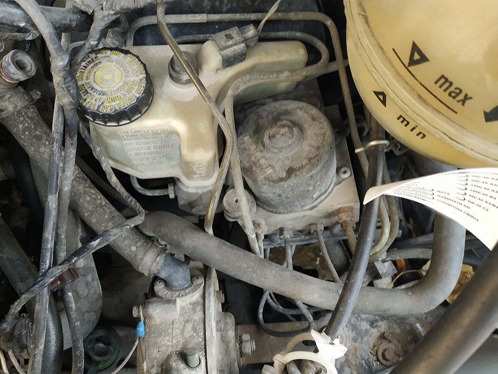

Ето две снимки, надявам се да са ок, по принцип има разни тръби и други неща наоколо и е трудно да се снима.

Хм,ти си с по-новият вариант.
ИТТ 20
Не е Тевес 04.
Щото аз с помощта на колегата такъв ремонтирах.
