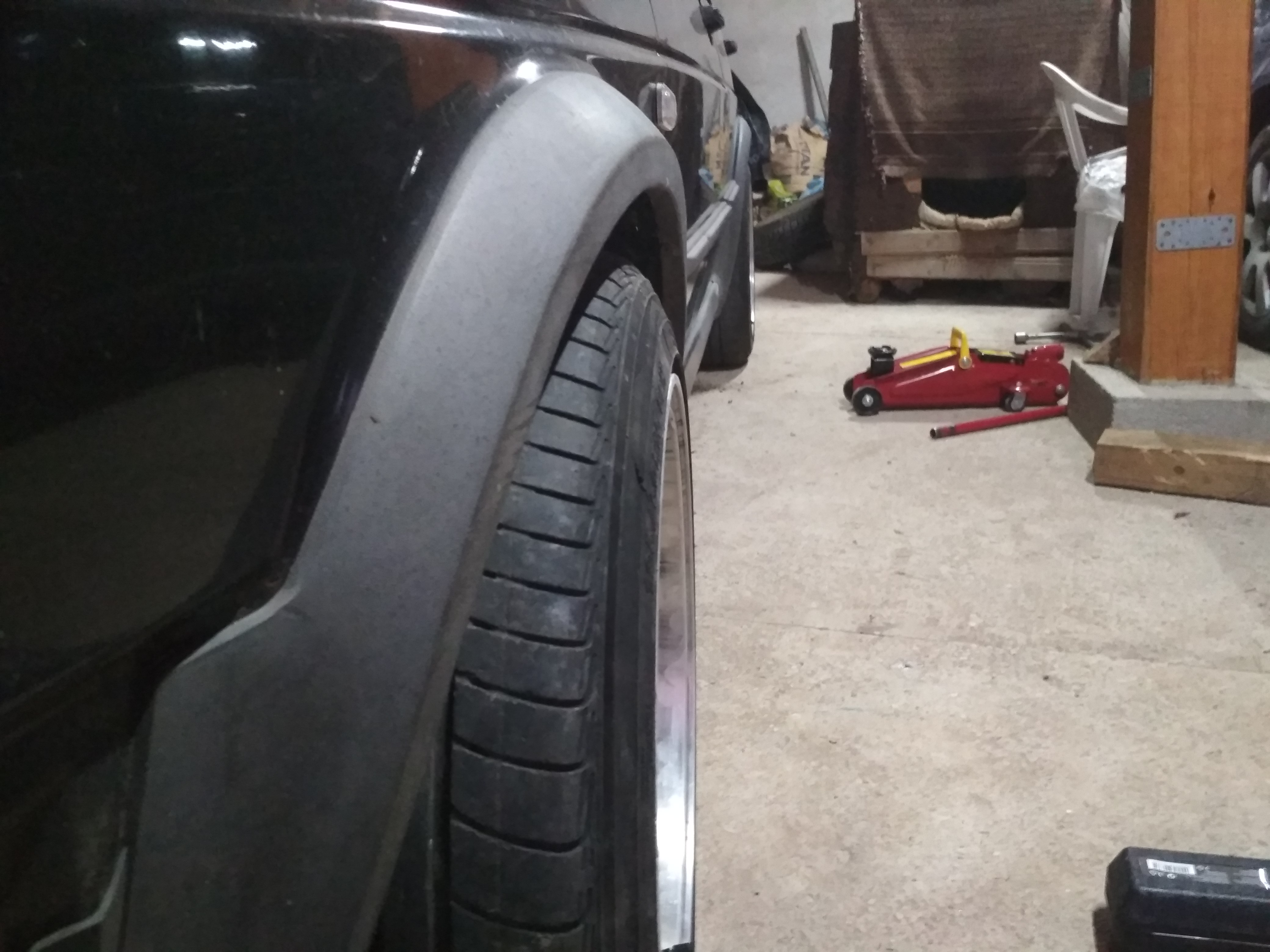

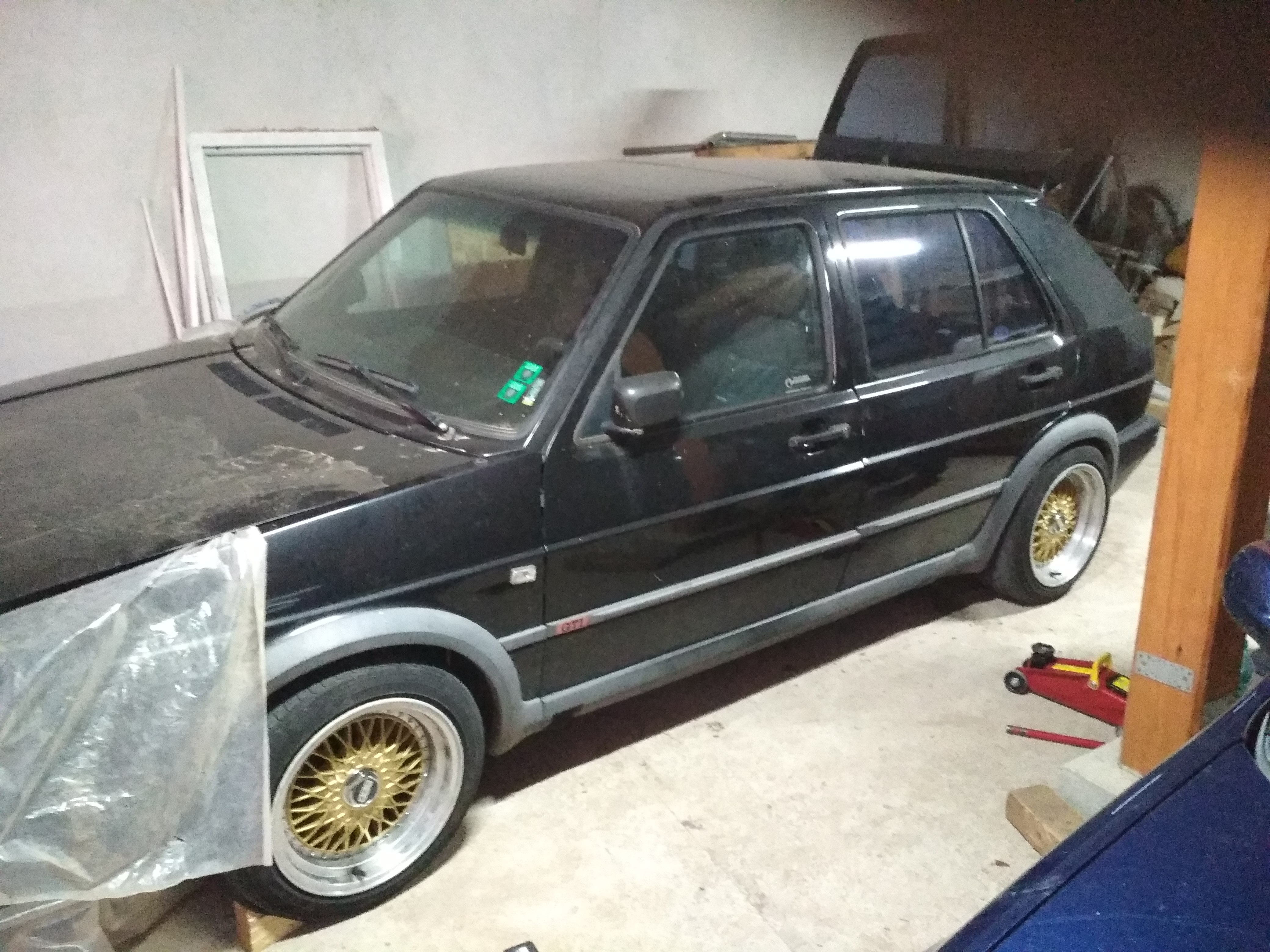

Пробвах днес джанти, които са 15'' 8j et20, и ми се струва, че стоят много на косъм. Пробвах да разклатя колата, не успяха да опрат. Окачването е втвърдено, незнам как ще е с нормално. Ще прикача и снимка ако по нея може да се определи ... ще имам ли проблем, някой карал ли е с такива джанти?

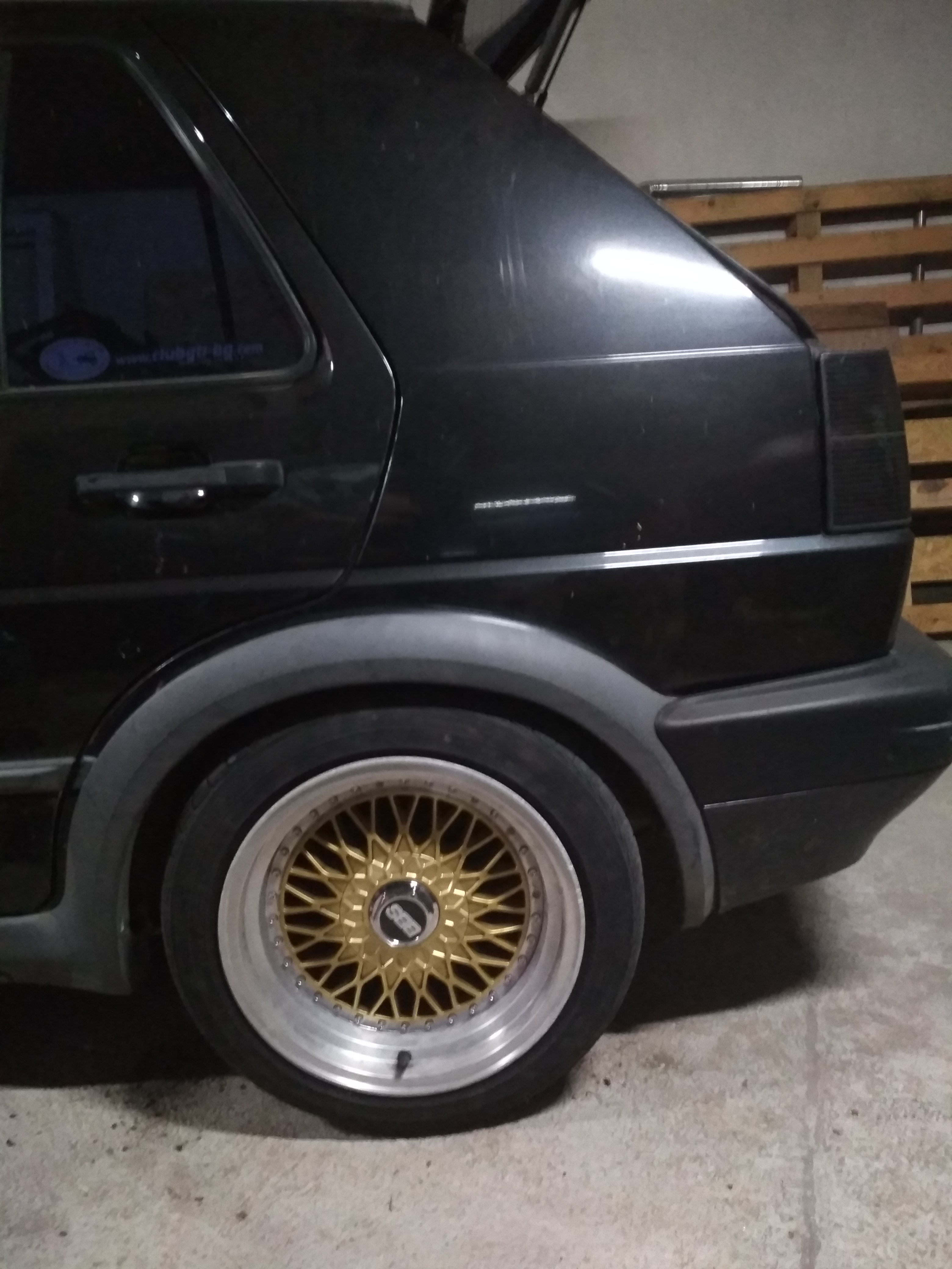

Задната нещо не ми харесва как ляга на главината и болтовете ама това е отделно.

Гумите с какъв размер са?Доста широки ми изглеждат и може би от там ще дойде евентуален проблем.Задните вежди подгъвани ли са ?

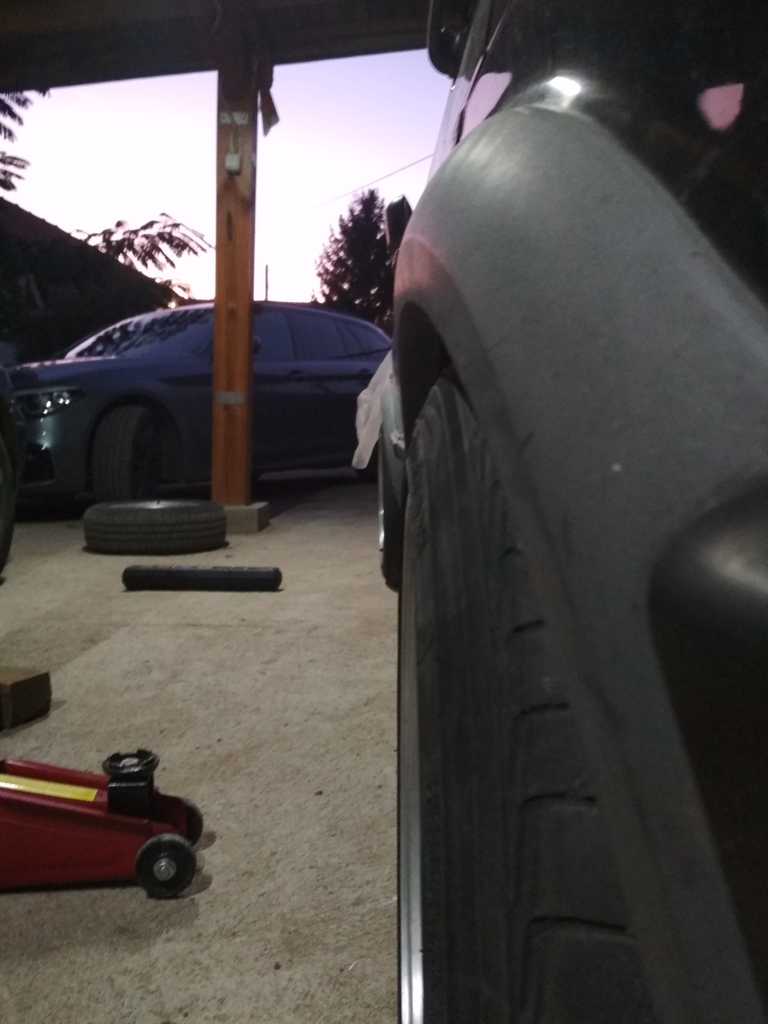

195/45 са, даже май са тесни като за 8j джанта.
Относно веждите не съм сигурен дали разбирам въпроса. Изглеждат ми като да не са пипани.
Слагам една снимка и на предната. Волана е лееко в ляво.

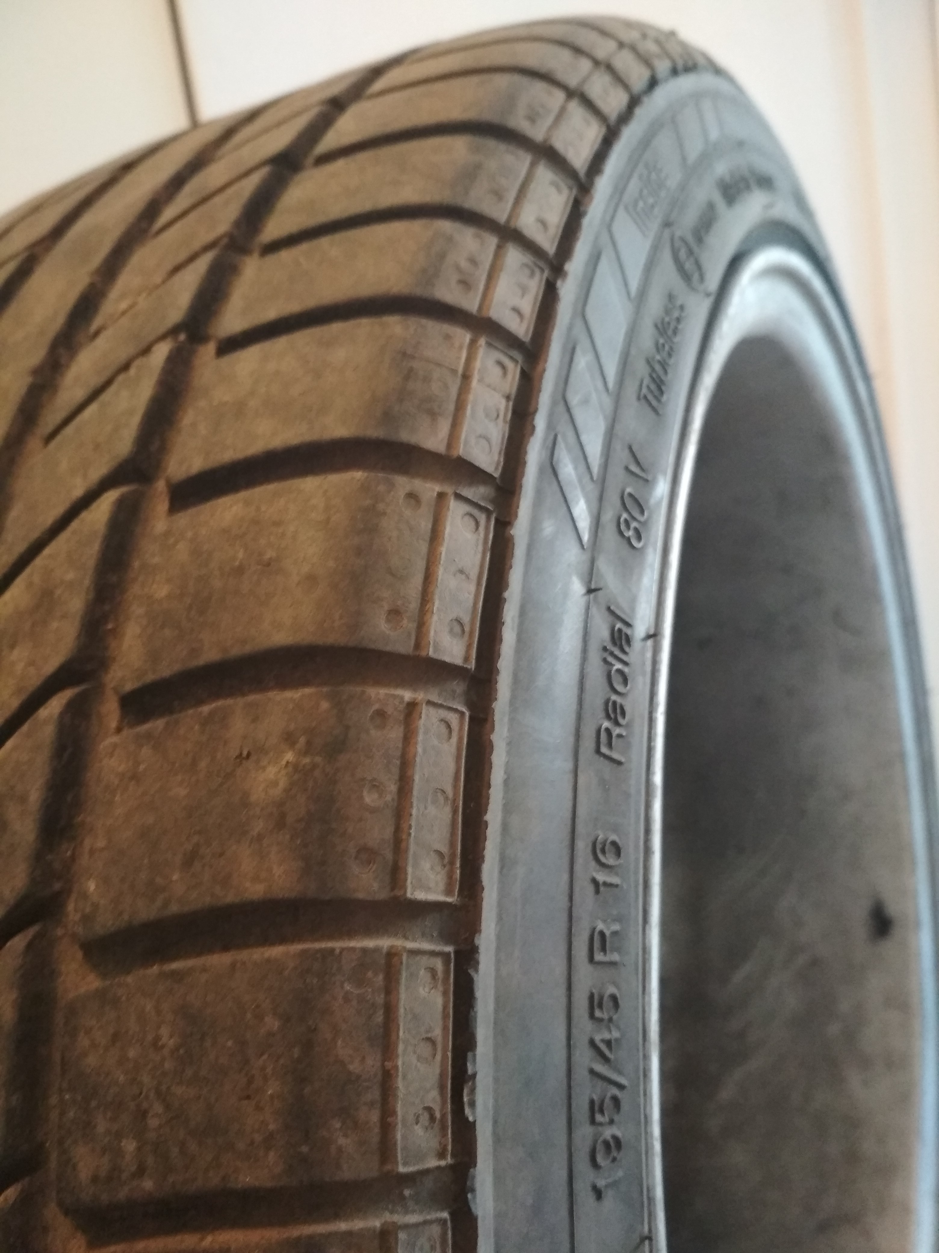

Доста широки стоят тез гуми като за 194/45 на 8j джанта.Аз карам със 195/45/16 на 7.5 джанта и при мен гумите стоят доста по-разпънати от твоите и нямам проблем с опиране.Най-вероятно ще се наложи да подгънеш ръба на калниците,за да не ти опира.

значи грешка, гумите са 195/50/15
иначе имам и един чифт 16ки 7.5j с гуми 195/45/16, които стоят без разпъване на джантата.
и в калника не опират, но и ЕТ-то им е по-голямо.
т.е. ако пробвам 15-ките с 195/45 (които май са доста екзотичен размер) ще е по-добре?
