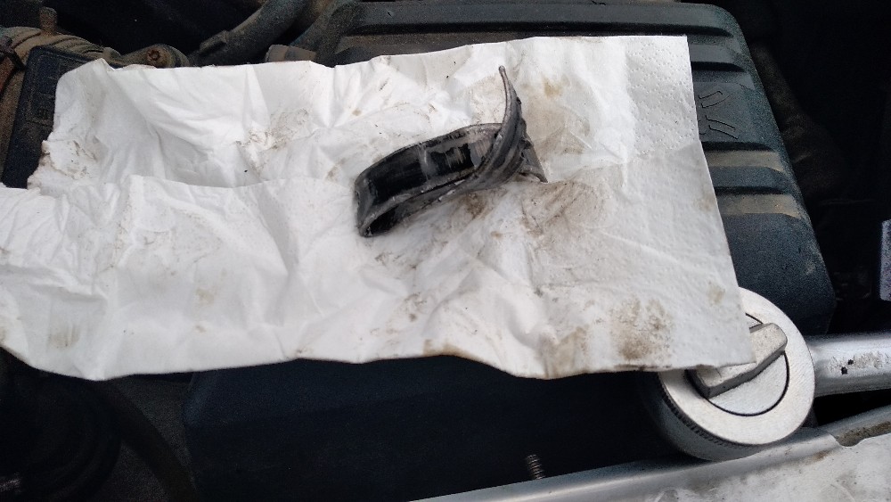

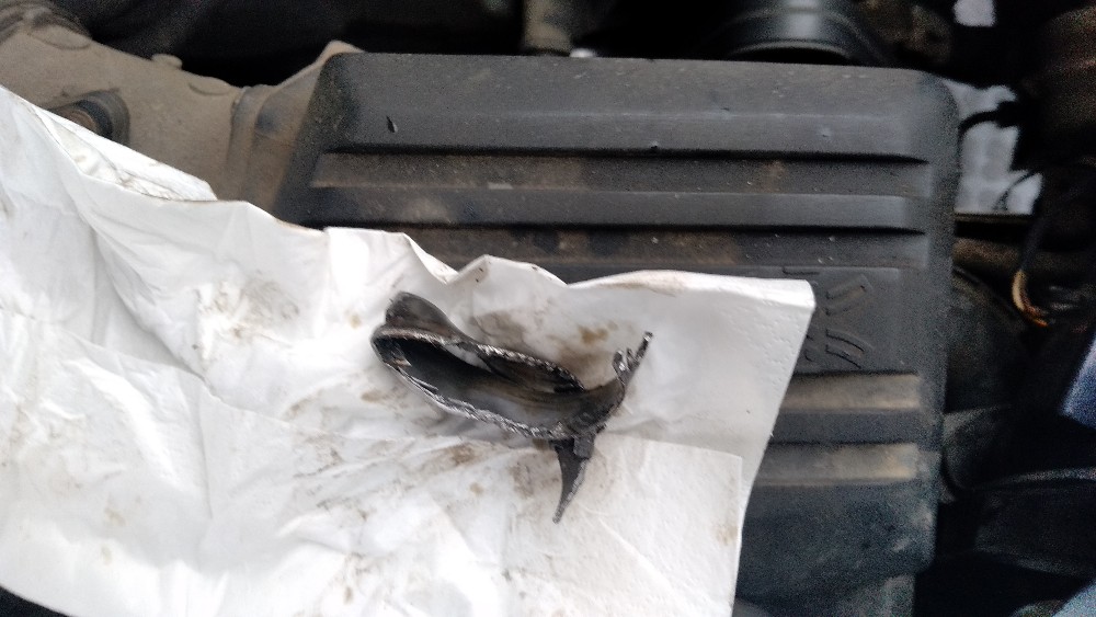

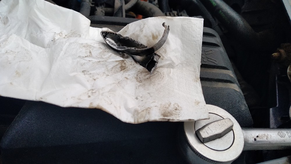

Здравейте.Днес извадих тази част от картера на един голф.Можете ли да кажете от къде е и какво представлява ?Парт номера е 056 521 1702.

Биелен лагер?
По тоя номер нищо не излиза в Гугъл.

Биелния лагер може ли да се скъса и да падне в картера на двигателя?
едит: Мисля ,че го намерих : лагер на изравнителен вал
https://www.autopower.bg/%D0%BB%D0%B0%D ... usedincars
https://a.d-cd.net/59987f5s-1920.jpg

Не, ама майстора може да забрави там какво ли не.
muns61
Мнения: 7965
Местоположение: pleven
Re: Голф 3 1.6i 101к.с.- Каква е тази част
Мнениеот muns61 » Нед 16 дек 2018 20:54
Биелен лагер е от 2 части. Писах ти.
radotom
Мнения: 19747
Автомобил: Passat B6
Двигател: CBBB
Мнениеот radotom » Нед 16 дек 2018 21:03
Ето ви отговора:
viewtopic.php?f=11&t=295909&hilit=%D0%A0%D0%B5%D0%BC%D0%BE%D0%BD%D1%82+%D0%BD%D0%B0+2%D0%95
Иначе, да, от паразитния вал е :icon_lol
Лагерчетата са двуслойни
