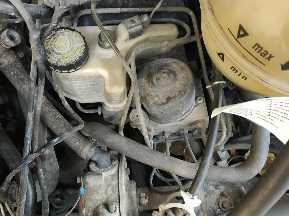

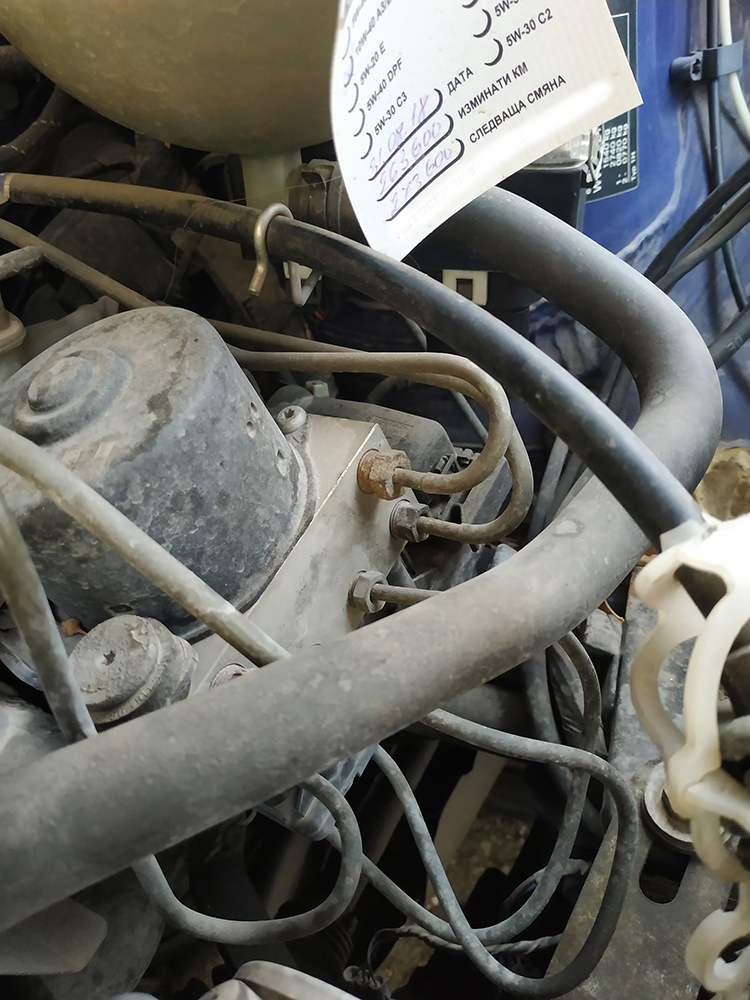

Направи снимка на хидро-блока за АБС-а!

pas1.8mi написа:Направи снимка на хидро-блока за АБС-а!
И ти ли си мислиш за същото?
Няма да се изненадам.
Re: Golf MK3 1997г. бензин/газ, 1.8, 75кс, АBS - проблем с ABS датчици
Zdravko Zankov написа:pas1.8mi написа:Направи снимка на хидро-блока за АБС-а!
Къде се намира този хидроблок и как изглежда? (сори за глупавия въпрос)
При помпата на спирачките.
Нека видим снимките!

Ето две снимки, надявам се да са ок, по принцип има разни тръби и други неща наоколо и е трудно да се снима.
Хм,ти си с по-новият вариант.
ИТТ 20
Не е Тевес 04.
Щото аз с помощта на колегата такъв ремонтирах.
ИТТ 20
Не е Тевес 04.
