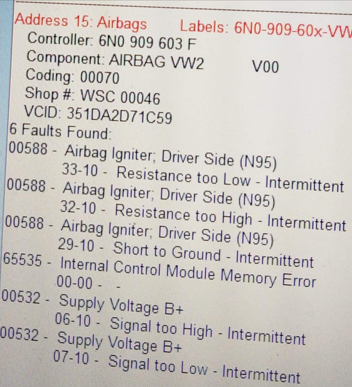

Здрасти. Малко помощ с разчитането, ако някой се е сблъсква с тези грешки. Благодаря предварително.Еърбега е само на волана!

Най-вероятно пиропатрона е останал без захранване, според скромните ми познания по английски.
Показва високо, ниско съпротивление или дава на късо.
