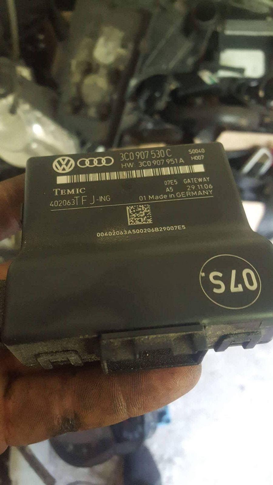

По някаква причина колата като пристигна беше без canbus модула под волана и се наложи да сложа такъв. Колата е 1.9 BLS s DSG7 от февруари 2009. Та взех си модул, който може да се кодира към колата уж с правилните букви от донор автоматик с десецен волан и ми кодираха всичко да работи освен ESP-то. Вмомента колата си пали и върви и всичко е чудно, но ЕСП постоянно ми свети на таблото и имам отечка на акумулатора, която го събаря за 2 дни (Не съм сигурен дали е възможно да е от това.) Не успяха да ми го кодират поради не знам каква точно причина. Някой от вас срещал ли е подобна трудност и някой занимава ли се с такива неща. Нямам софтуеър и не разбирам от кодиране и ще се радвам някой да ме насочи, а в идеалния вариант да го погледне и оправи. Колата се намира в София.

Моята е Февруари 2009. Колата донор е 2007. Ако помага прикачам снимка и на модула, който взех

Не съм много наясно,но все ми се се струва,че буквичката зад 530 май трябва да е друга.Сега при теб е C,а май трябва да е CC,L или Q
Tова са доколкото знам последните нови версии.Може и да се качи нов софт на тоя,ако разбирасе позволява такава интервенция,че май не на всички можеше.
