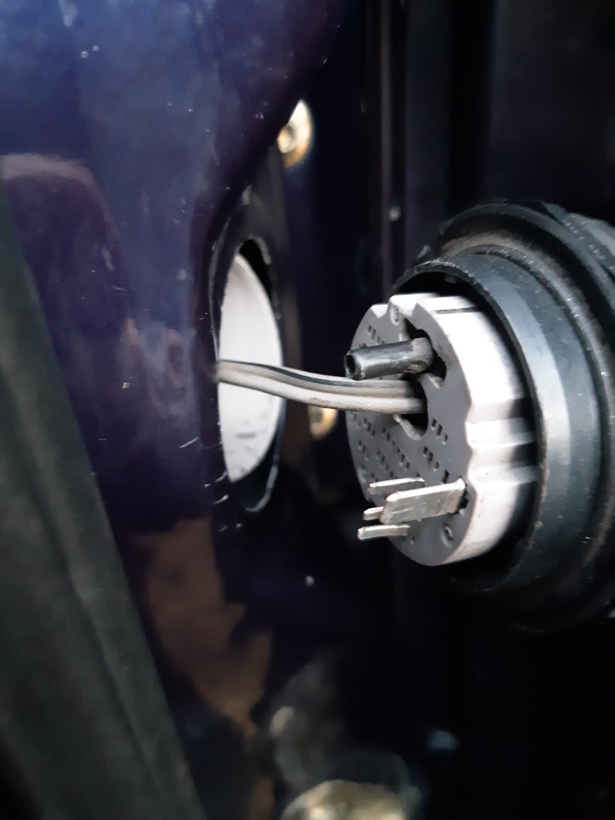

Колеги откопчах маншона за централното на задната дясна врата и сега не мога да го закопчая. Какво да правя? Сега не мога да си заключа колата, защото от там изпуска въздух.

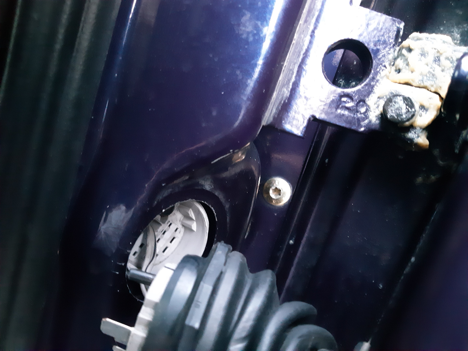

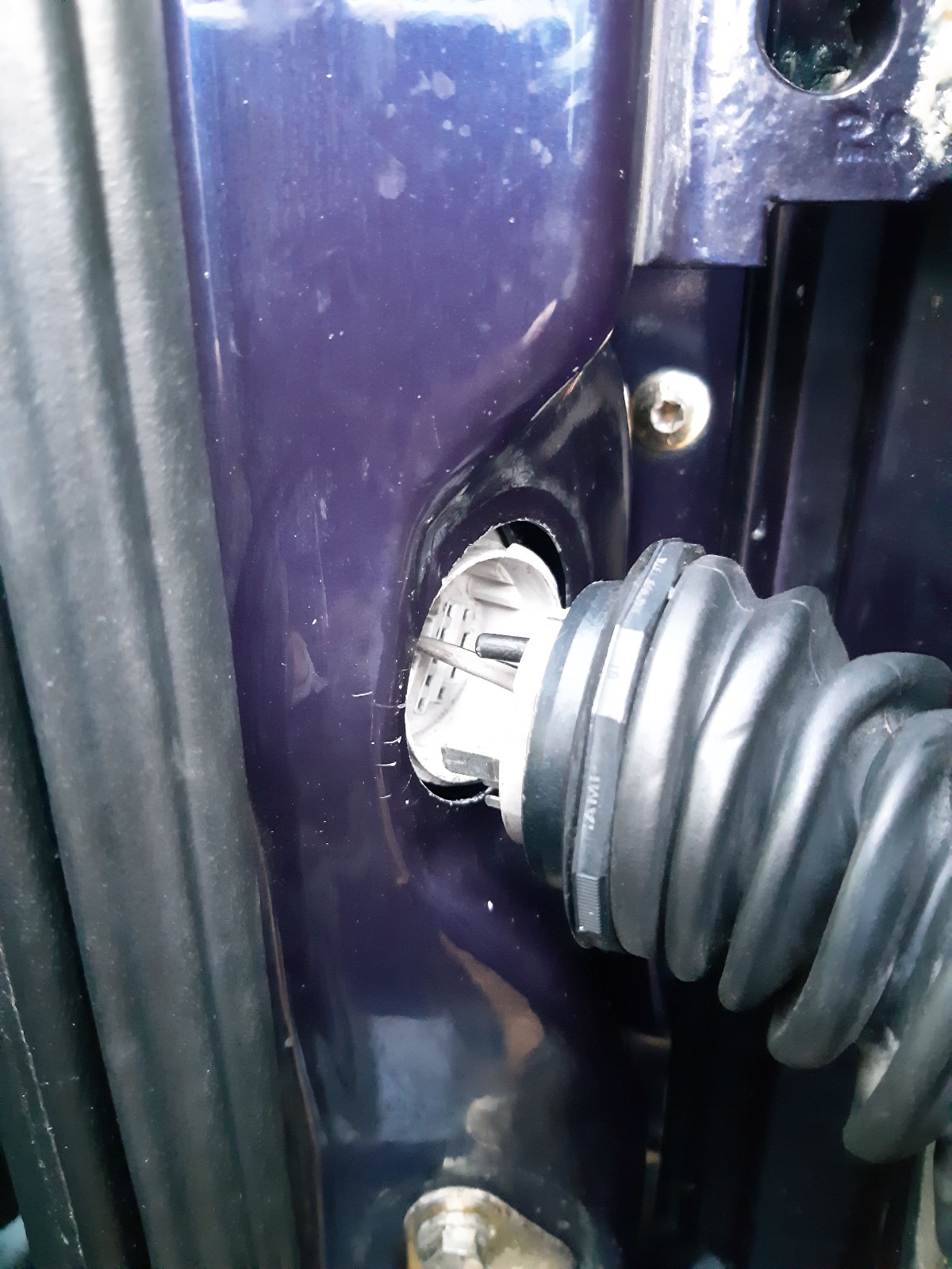

До колкото видях маркуча си е там, обаче двете пластмаси, които са от двете страни на маншона не могат да се щракнат една в друга. Проблемът ми е как да ги съединя. Пробвах да извадя повече пласмасата, която е извън маншона, за да ми е по-лесно, но не успях.

Слагаш я в гнездото и стягаш черната гайка!

Значи, извади направо това бялото с черната гайка от маншона, то е буквално нещо като гайка, завиваш я към купето, пак ще видиш да не се е измъкнал маркуча, и пъхаш маншона.

сега разглобяваш черната пласмаса на колонката отвътре при колана, за да имаш достъп до буксата.След това бъркаш с ръка подпираш вътрешната страна нагласяваш външната и завиваш
