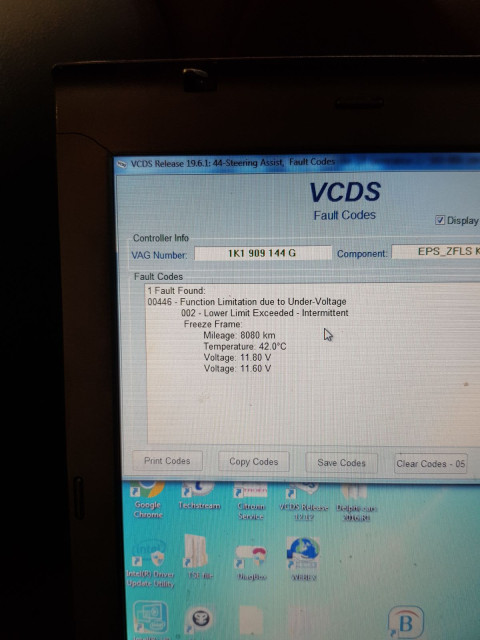

Здравейте колеги, не съм тук да спамя, но понеже в сервиза, в който ми обслужват колата, не могат да ми помогнат, имам следното питане-При пълен ляв и десен волан ми светва лампата за волана и след като го изправя изгасва. На диагностика за рейката изписва Грешка 00446, снимка в прикачения файл. Ако някой се е сблъсквал с подобен проблем, да сподели! Калибриране на ъгъл на сензора на завиване? Измерени са алтернатор и акумулатор- там няма проблем! Рейката е рециклирана преди три години. Препоръка за сервиз, ще съм благодарна!
Снимка диагностика.

Волтажа е нисък ,имате проблем с тока от алтернатора или ремъка е стар,изпечен ,охлабен .Да се проверят цялото замасявяна на колата ,алтернатора и шайбата му.
