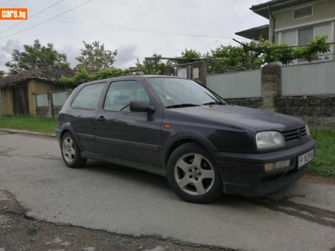

Здравейте колеги. Имам голф 3 2.0 115к.с предстои ми смяна на амортисьори и пружини. Въпроса ми е оригиналните ли да сложа пак или да търса друг вариант. Газов амортисьор със спортна пружина, маслен ли да бъде амортисьора. Приемам всякакви съвети. Искам да си запазя височината даже бих казал една идея по-ниска.Благодаря предварително! :c020

Сложи си гуми по размер и ще стане една идея по-ниска. Този размер, с който караш май е по-големичък?

В момента съм с оригиналния размер на гумите.

На снимката, която си постнал ми се сториха по-големи, ама може и да бъркам.

И какъв е размера на гумите,ако не са тези от снимката?
На въпроса за амортисьорите.Газови-двойно действащи ще втвърдят возията+"спортни" пружини втвърдяваш още повече и ще я свалиш много -40-60мм.Донякъде верен вариянт е да монтираш твоите пружини на "спортни" амортисьори,може и да са маслени,при които предните свалят с 15-20мм.статично,а задните имат възможност за статичен реглаж на височината от 10-40мм.

Като гледам колата е ГТИ нали уж те са със спортни пружини заводско.

slaveiko67 написа:И какъв е размера на гумите,ако не са тези от снимката?
195/50 е размера иначе тези от снимката 205/60
caro написа:Като гледам колата е ГТИ нали уж те са със спортни пружини заводско.
Да гти е но не знам дали е със спортни
