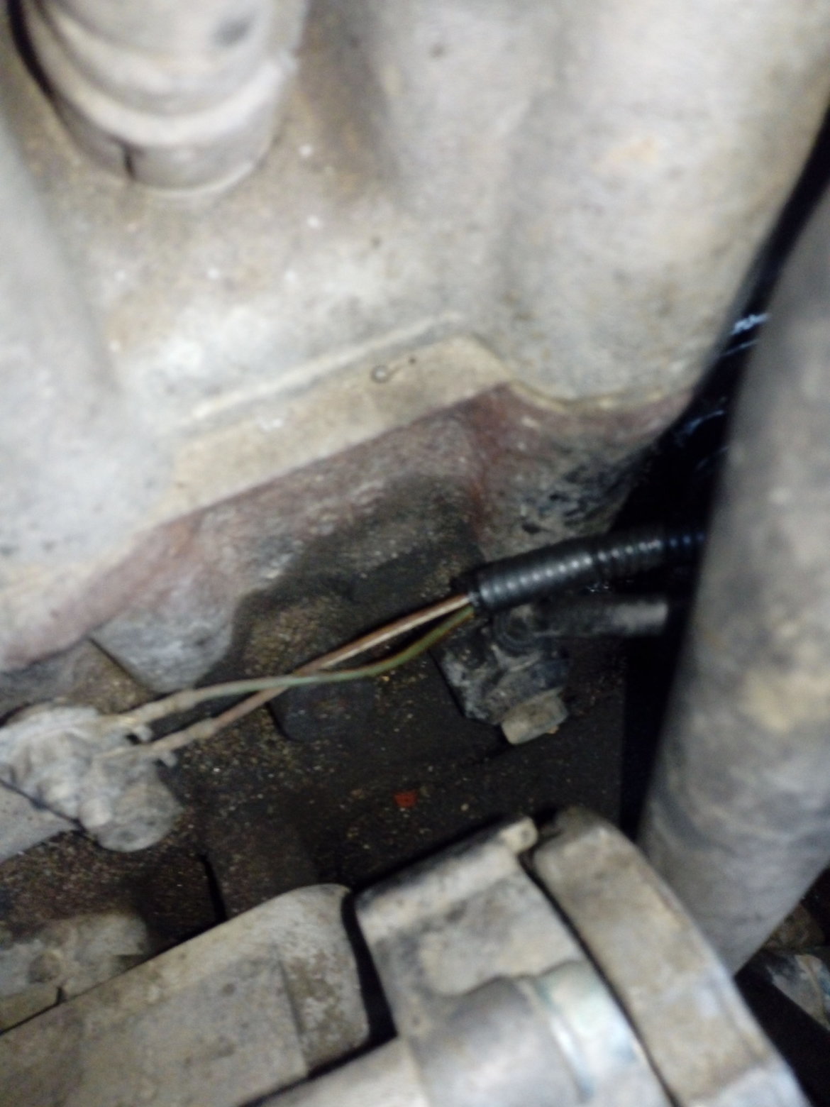

Стикера в багажника също го няма.Направих една снимка на датчик,който се намира близо до масления филтър.Може би този е датчика на колянов вал?

Точно това е датчикът на коляновият вал. Прилича на датчик за АБС на колелетата.
