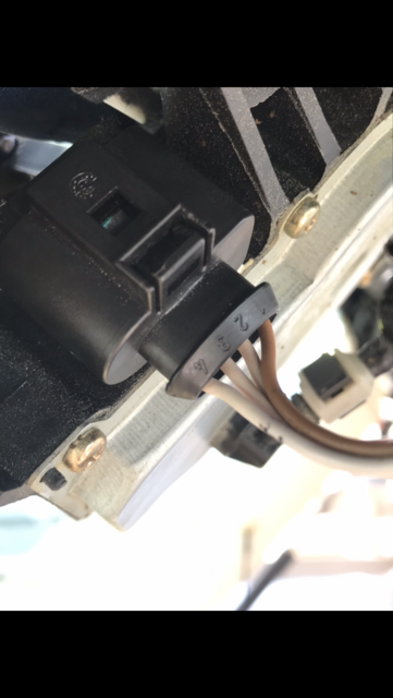

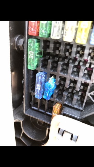

Имам малък проблем със споменатия в заглавието автомобил. Преди 100км. задната чистачка започна да работи постоянно, без да е включена. Погледнах предпазителите - един от тях беше изгорял и го смених. Проблема се оправи... но за ден-два. Погледнах отново предпазителите и видях, че същия, който бях сменил не беше изгорял, но “изолацията” му беше разтопена. Помислих си, че проблема е от моторчето на задната чистачка. Буксата, която влиза в моторчето е с четири извода - премерих с мултицет за наличие на напрежение на изводите. При поставен предпазител има 12V на изводи 3 и 4, без значение дали задната чистачка е включена или изключена, което ме навежда на мисълта, че може проблема да е от лостчето.

Според мен проблема се крие в оголени/прекъснати кабели в двата маншона на задната врата. Някъде прави късо и бушоните ти затова изгарят.
