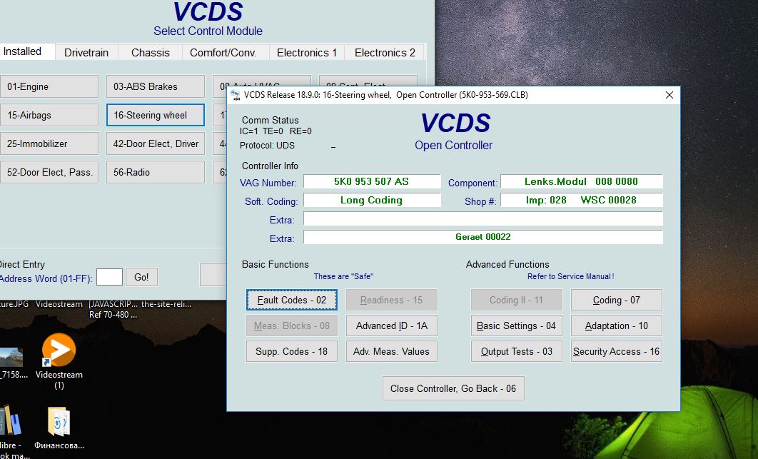

А ето и показанието на VCDS 18.9:

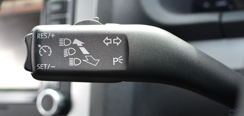

Знам, че трябва да се сдобия с подходящата ръчка(съответният OEM), която изглежда така:

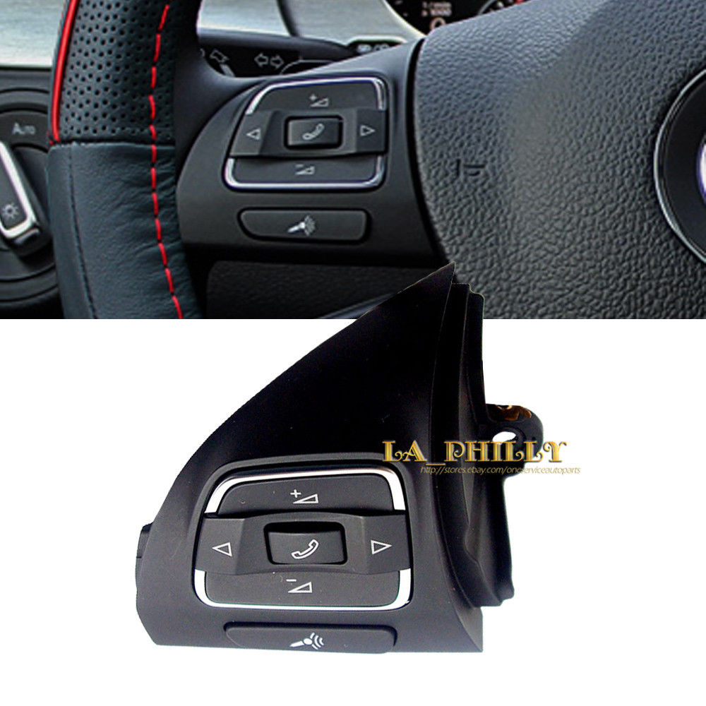

Възмножно ли е на текущия ми волан да закупя модулите с бутоните, изглеждащи така:
Знам, че трябва заедно с тях да сменя и дясната ръчка, понеже бутоните за менюто вече ще са само на самия волан.

Ъпдейт: ето и извадка от анализа на VCDS за въпросния модул, ако помага изобщо:
Код: Избери всички
Address 16: Steering wheel (J527)       Labels:. 5K0-953-569.clb
   Part No SW: 5K0 953 507 AS    HW: 5K0 953 549 C
   Component: Lenks.Modul   008 0080
   Revision: --------    Serial number:  90422LIF000HN
   Coding: 5080040000
   Shop #: WSC 00028 028 00022
   ASAM Dataset: EV_SMLNSGKUDS A05001
   ROD: N/A
   VCID: 0109BCF49090C042DA-8054
No ASAM data for: "EV_SMLNSGKUDS" (VW36 *)
No fault code found.
Оттук съдя, че модулът не е Part No SW(това са ръчките за мигачите), a HW: 5K0 953 549 C

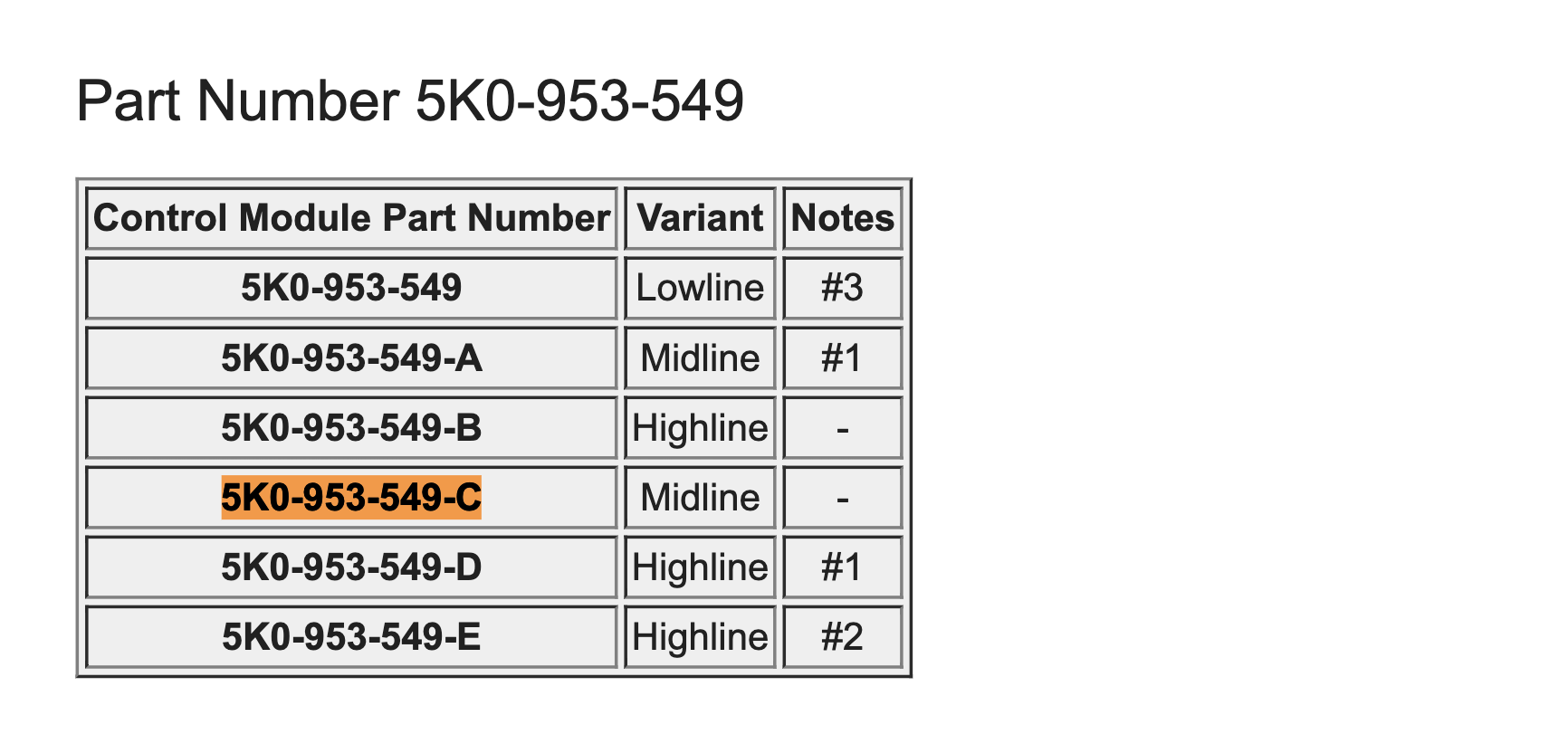

Намирам в този сайт: http://wiki.ross-tech.com/wiki/index.php/VW_Golf_(1K)_Steering_Wheel_Versions#Part_Number_5K0-953-569 информация, за същия модул, че е Midline, но нищо повече не пише за това дали поддържа Cruise Control.

Ilkoto86 написа:Поддържа авто пилот но не и мулти волан
Здравей и благодаря за отговора! Може ли да споделиш как го разбра? Аз в официалната страница на VCDS виждам само това:
Питам понеже искам да съм абсолютно сигурен преди да сваля волана.

От линка който си дал най-отгоре пише:
Lowline: No additional Options/Features
Midline: Cruise Control, Board Computer
Highline: Cruise Control, Board Computer, Multi-Function Steering Wheel
Даже като гледам таблицата за твоя не е отбелязано, че поддържа круиз и борд компютър
