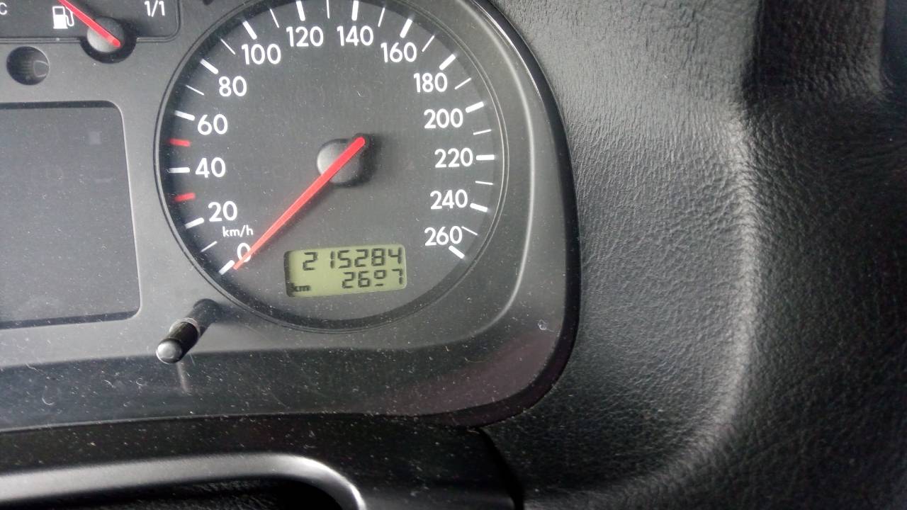

Здравейте,
Имам проблем с дневния километраж на Голф 4 - от известно време не излиза на цяло, т.е. едната чертичка и точката не излизат. Има ли начин да се оправи или трябва смяна?
Някой да се е сблъсквал с този проблем?
Да препоръчате добър майстор в Ямбол или Бургас?
Прикачвам снимка:
Благодаря на отзовалите се!

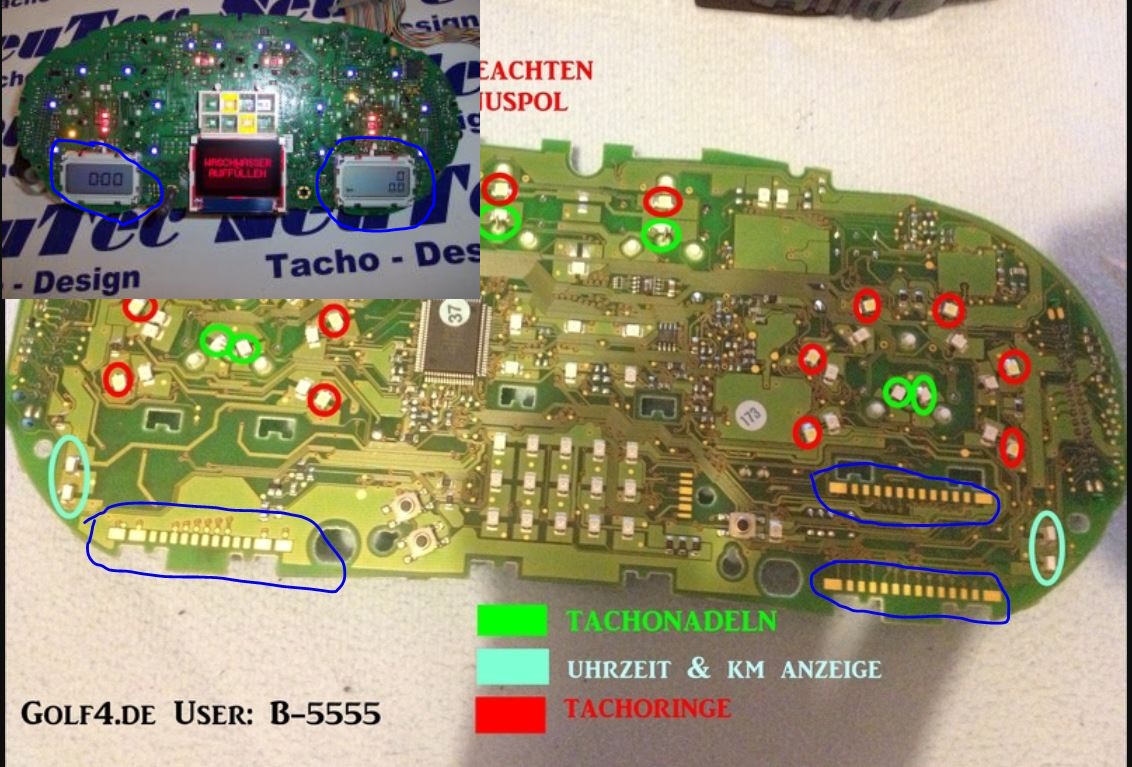

VWGT
Мнения: 6278
Re: Голф 4 Дневен километраж - не излиза на пълно
Мнениеот VWGT » Сря 10 апр 2019 8:44
гледай само сините кръгчета, екранчето от малката снимка трябва да контактва хубаво пътечките от голямата.
Но за да стигнеш до тук, дали си заслужава разглобяването заради тази една чертичка, не знам (перифразирам мненнието на apolon).

Значи в ограденото в сините ми се струват пинчета, към които контактува въпросния екран? Какво може да се направи на тях не разбрах?

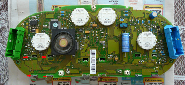

Преди време си отварях таблото по други причини и направих снимки.
Ако на някой му вършат работа, на втората снимка май се виждат въпросните пластинки, ето отбелязал съм ги:

Благодарим "transform"!
Как ще се стегнат, значи трябва и предната част да се разглоби т.е. стрелките да се свалят? Трудно ли са, някой правил ли го е? А след това монтажа има ли някаква специфика? Защото според мен след като се разглобява е добре да се стигне, както колегата горе е дал контактните повърхности, които е добре да се почистят
transform
Мнения: 228
Регистриран на: Нед 03 апр 2011 14:24
Автомобил: Golf 4 1.4 16V
Двигател: AHW 1999
Местоположение: silistra
Мнениеот transform » Сря 17 апр 2019 7:19
transform написа:Как ще се стегнат, значи трябва и предната част да се разглоби т.е. стрелките да се свалят?
Не съм го правил това, но като гледам по снимката, горните две пластинки трябва да се огънат леко надолу, а долните две пластинки леко нагоре. Без да разглобяваш самото табло. Добре е да се почисти със спирт контактната повърхност на гумичката с дисплея и платката, но тогава трябва разглобяване. Пробвай да огънеш леко само пластинките, както ти казаха и ако нищо не стане, тогава разглобявай. Лошото в твоя случай е, че за да провериш резултата трябва да свържеш снопа кабели към таблото, които кабели по спомени бяха доста къси и много неудобни за свързване на конекторите в самия автомобил.
