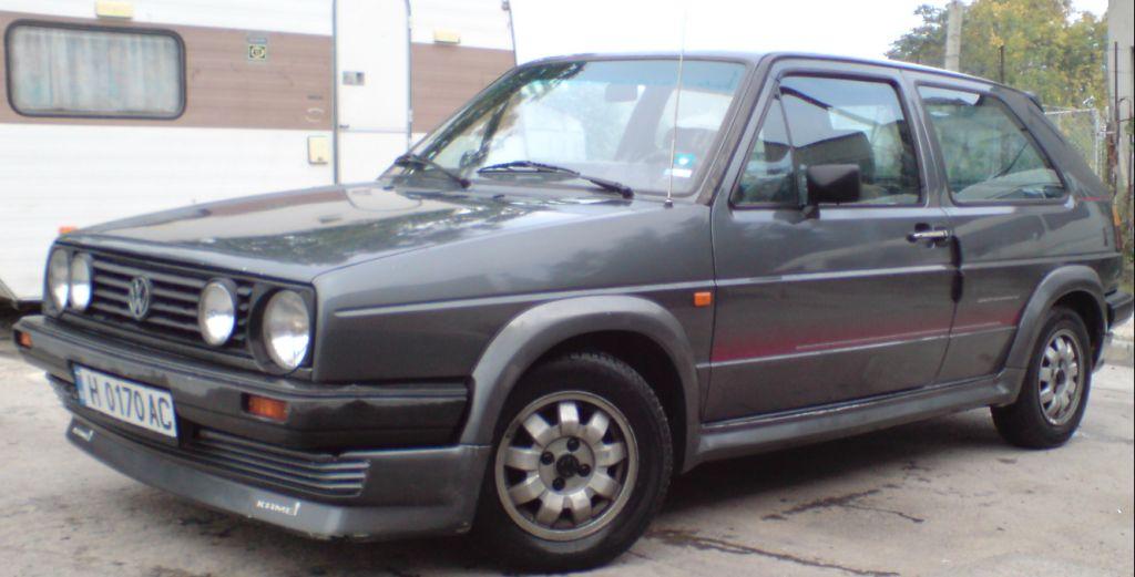

Аз пък съм отварял двигател 1.6 с бутала без камери ( не 16V).Код на мотора въобще нямаше - не заради корозия така си дойде колата от Холандия от първи собственик на 96000 км ( Български турчин избягал при Бай Тошо -пръв приятел на шурето).Много вървеше за 1.6.

Възможно е да не е бил с оригиналните си бутала. Доколкото знам в тях трябва да има камера. :wink
