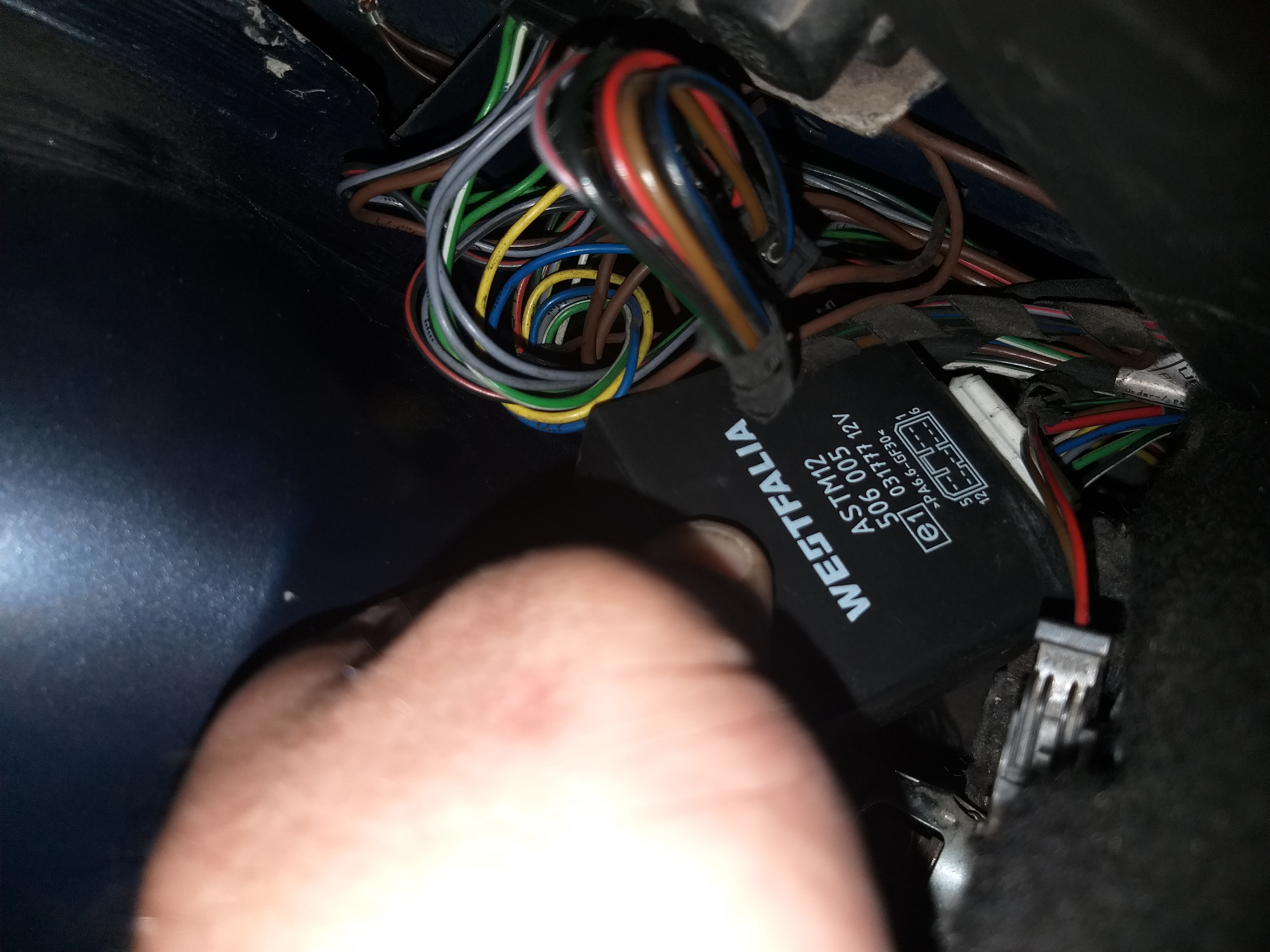

Здравейте колеги.На скоро си сложих теглич на голфа.Теглича си беше с окабеляване,всичко.Днес закачих едно ремарке и видях че стоповете и габаритите светят а мигачите не светят.Проверих с мултицета буксата на теглича и видях че като включа дали ляв или десен мигач показва че и двата работят заедно а на ремаркето не светят. Проследих кабела и видях че влиза в кутията с релетата.Дали е възможно да е от тях или ремаркето.Някой ако се е сбълсквал с тоя да помогне.Благодаря предварително Буксата на теглича ми е с 13 пина

Дали на колите с теглич не беше по-различно релето за мигачите?

Има кутия с релета с теглича си беше
Това е кутията с релетата
