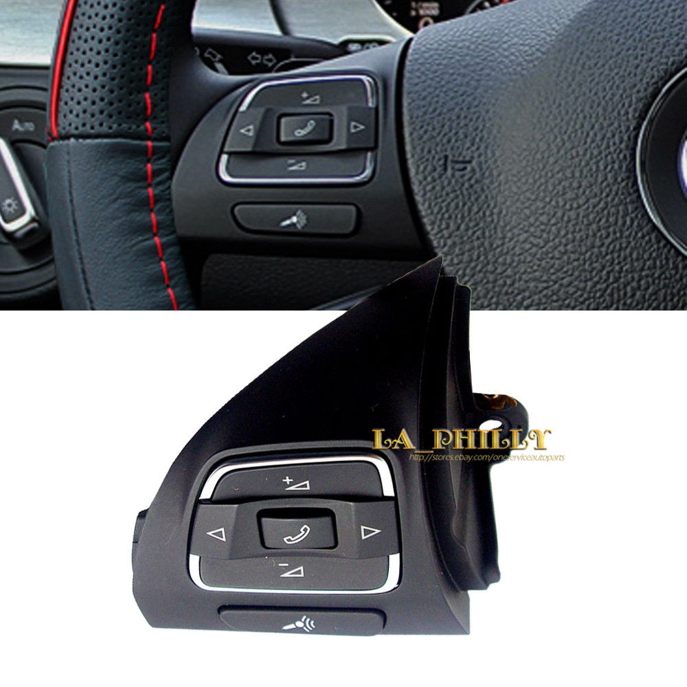

Възмножно ли е на текущия ми волан да закупя модулите с бутоните, изглеждащи така:
Знам, че трябва заедно с тях да сменя и дясната ръчка, понеже бутоните за менюто вече ще са само на самия волан.
