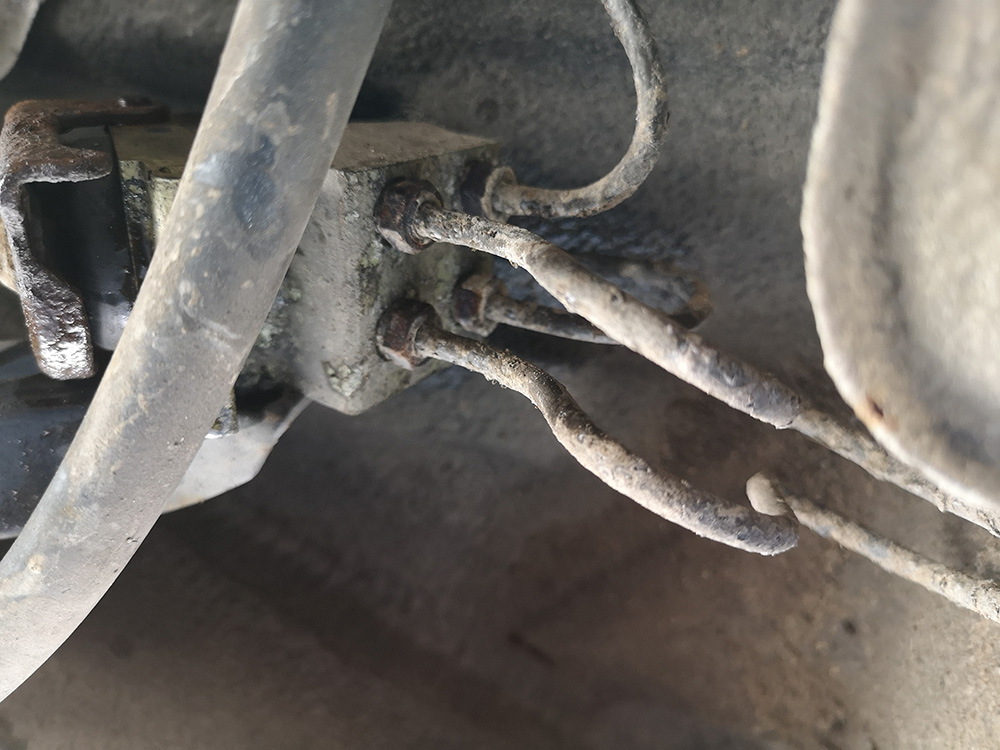

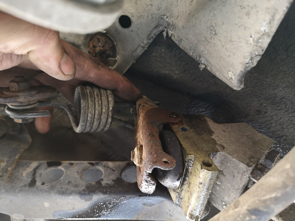

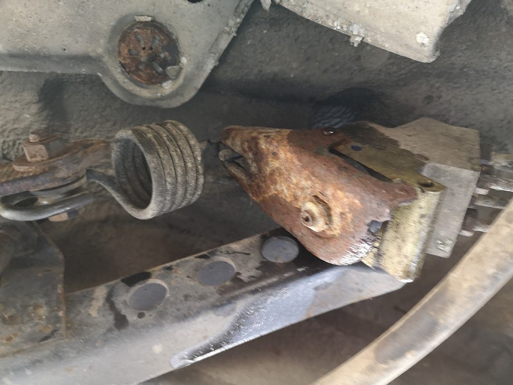

Просто не знам как се казва това нещо и за какво служи - има си пружинка и 4 тръбички, предполагам че е свързано със спирачките.
Дрънчи по дупките като минавам - и не знам дали да я натягам, дали да я оставям, дали изобщо да не я махна.
Прилагам снимки - мазното по нещото е от мен - пръсках малко WD-40, малко грес - за да дрънчи повече :biggrin
Ако някой може да поясни как това нещо работи и за какво служи - ще съм благодарен.
Просто си виси така ..... и се клати
На ръка се вдига без проблем - до това състояние
Ето ги и тръбичките .....

Кантара е това не се маха при натоварено положение пуска по голяма спирачно усилие

А при не натоварено положение, трябва ли да е такова хлабаво или трябва да е опънато???
Как да го проверя дали работи?

Хлабав трябва да е но за проверка на валци моя беше блокирал и нямаше никой отдаде и смяна с нов 120лв нова течност и АБС ми заработи и те така те

От първите две снимки изглежда, че не е стегната пружината с болта.
Стегни в средно положение и пробвай на песъчливо място, за да видиш кои колела спират повече или по-малко...
