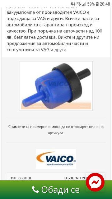

Мнениеот mitko_belata » Пон 17 юни 2019 19:51
Ето това е въпросното клапанче което беше блокирало
Мнения: 19369
Двигател: PN 1990+KR 1987
Re: Jetta Mk2 1.8 GX слабо духащо парно и климатик
Мнениеот stefan4o » Пон 17 юни 2019 20:10
Това е еднопосочен клапан, колега. Пуска само в едната посока.
