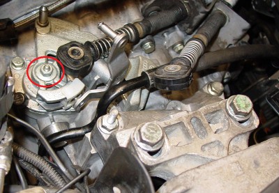

От едно извесно време забелязах, че включването на първа скорост става все по-трудно и все по-трудно, а вчера почти невъзможно, особено на градско коране. Понякога, доста рядко първа си влизаше нормално, в повечето пъти обаче неможеше, не рядко влизаше трета скорост, а лоста беше в положение на първа скорост съответно колата гаснеше при потегляне. Общо взето не се чуваха някакви звуци от към скоростна кутия, съеденителят е сравнително нов.
Нещо ме караше да си мисля че е проблем или в не добре регулирани жила, или нещо по лостовата система на самия скоростен лост.
Оказа се обаче че проблема е в петлето което стои над скоростната кутия. Петлето на което са вързани жилата идващи от скоростния лост. Въпросното петле се държи на един болт, който е пресован, съответно и петлето е пресовано за да може да се върти заедно с болта и да се превключват скоростите. Явно с времето се получава някакво износване в леглото на петлето, понеже е от алуминии, където ляга в болта и въпросното петле започва да хлопа нагоре надолу и се получава усукване, съответно неправилно превключване и проблеми със самото превключване. Отгоре се държи на гайка която е с периферия, първоначално помислих че е хлабава, но не беше.
Решението е просто: развивате гайката която бържи петлено за болта. Поставяте подходяща шайба която да легне в леглото, което се получава и завивате отново гайката. Въпросната шайба, вече притиска петлето към болта и не му посволява да се усуква в такакава степен, че да имате проблеми с превключването на скоростите, особено 1-ва предавка.

Колега ако можеш да пуснеш една снимка мисля ще е много полезно.Както стана ясно в една скорошна тема маса народ имаме грижи със вкарването на сктростите на Г4 1.8Т и ТДИ(незнам дали са еднакви кутиите).

Съжалявам за неточното обяснение. И при мен е с прътове също като на снимката, но аз ги нарекох жила, а механизма който движи скоростите shift rod rail - петле
На снимката ясно се вижда къде е проблема - Въпросната снимка е примерна от интернет Голф 4 1.8Т
Та значи както виждате от снимката там си е правилно направено гайка с доста широка шайбичка и не позволява на петлето да се усуква след като сменяте предавки, докато при мен беше само гайка с малко по-голяма периферия и петлето играеше много и имаше проблем с превключването. Просто сложих подходяща шайба за да легне плътно в отвора и отгоре си завих гайката.

Тоест при теб след тази манипулация, първа скорост вече се включва без проблем? Ако решението на този проблем, който имат много хора, е толкова елементарно ...
Само остава да пробвам и аз.
Само остава да пробвам и аз.Re: Трудно включваща се първа скорост Голф 4 - Решението!
Да, при мен проблеми с включването на първа няма, дори и останалите предавки се включват още по-добре след като сложих шайбата, въпреки че с останалите предавки проблеми съм нямал преди това.
Отворете си капака хванете въпросното петле от единия край и вижте дали се клати нагоре надолу. Луфта трябва да е много малък почти незначителен, ако хлопа много значи проблема ви е оттам.

Откъде точно е достъпно въпросното петле? Къде се намира - трудо се ориентирам от снимката?

@haralampi, под калъвчето за скоростния лост има ябълка, за която са закъчени жилата. Махнете калъфчето и огледайте, ако видимо отпред няма някакви проблеми с петлето и свободното му движение. Пробвайте като един гледа отпред при мотора, а другия превключва скоростите. Ако всичко е наред с петлето, както казах, проблема е в този ябълка, можеби има някаква пружинка отдолу която е износена.

Отваряш капака на мотора и гледаш между двигателя и въздушния филтър, точно над скоростната кутия където е зацепена за двигателя. Жилата се виждат... идващи от купето и са хванати за въпросната джаджа - петле.
