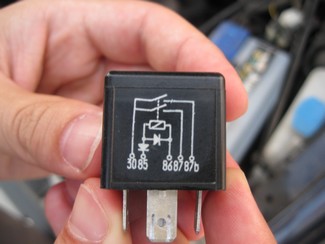

Това е снимка на схемата на черното реле. Жичката свързва номер 86 и на двете релета.

Колега,ще се пробвам да предположа какво точно става с климатика ти.Първо при коли без климатик вентилатора на радиатора е така свързан,че работи само на една бърза скорост,която се управлява от термодатчик на радиатора ти,който пък задейства съответното реле в бушонното ти табло.Да,обаче когато се насажда климатик е нужно да се подкара и още една по-бавна скорост на този вентилатор,която пък се задейства при всяко включване на климатика,за да охлажда климатичния ти радиатор.Та точно,за да се реализира тази бавна скорост се монтира още едно реле.Другото реле пък е сложено във веригата на съединителя на компресора и чрез него става задействането на компресора/затова когато го извадиш климатика спира/.По принцип се слага и още едно трето реле,което пък ти пуска вътрешния вентилатор на купето на първа скорост винаги,когато си пускаш климатика,за да обдухва малкия ти климатичен радиатор под таблото,но може и да не се монтира такова/не знам дали жабарите са сложили при теб,но гледам че има още едно реле при другите две/.Така стоят нещата по принцип,като има една особеност-монтира се двустепенен температурен датчик на радиатора ти,който управлява двете релета за скоростите/фабричното и допълнително сложеното/ на вентилатора в зависимост от температурата на антифриза и независимо от климатика.За да стане това,обаче и да не се бъркат двете системи се слага един диод в "права" посока между бобините на релето на компресора и релето за бавната скорост на вентилатора,който предотвратява самоволното пускане на климатика при повишаване на температурата на антифриза до стойност на задействане на температурния датчик.Този диод може да се сложи външно на обемен монтаж,но при теб жабарите са го направили "елегантно" и са използвали реле с вграден диод в корпуса си/черното реле на снимката,даже и диодите се виждат нарисувани/.Жицата,която са ти пуснали между двете релета е точно за това,за да се задействат и двете едновременно,когато се пусне климатика и ако я махнеш климатика ти ще тръгва,но без да се задейства предния ти вентилатор,ще се вдигне налягането на фреона и компресора периодично ще се включва и изключва,в което си се и уверил сам,когато си правил проби без нея.Особеното при теб е,че дори преди разбутването на жицата двете системи/на охлаждането и климатичната/са се прослушвали,което може да се получи при "окъсил" диод между бобините на релетата.Има един вариант и да са разменени местата на двете релета и пак ще се получава същия ефект,дори и при правилно поставена жичка,защото диода ще се връзва неправилно.Та освен,че трябва да се монтира жицата на правилното място е нужно да се замерят и диодите в корпуса на черното реле и някои други неща да се съобразят,което може да стане само на място.За да се определи къде точно се е намирала жичката между двете релта,трябва да се разбере със сигурност кое от тях е за компресора и кое за вентилатора,да се свали и схемата на бялото реле,да се уточни как се управлява климатика ти/по "+" или по "маса"/ и чак тогава да се навържат нещата.

Знам, че е доста по-късно, но все пак. Отидох при колегата zfa159 (с благодарности към него), който сложи един еднопосочен диод на мястото на жичката. Чрез него когато тръгне климатика тръгва и перката без да тръгва климатика, когато се включи перката да охлажда при загрял двигател. Това е цялата философия.
