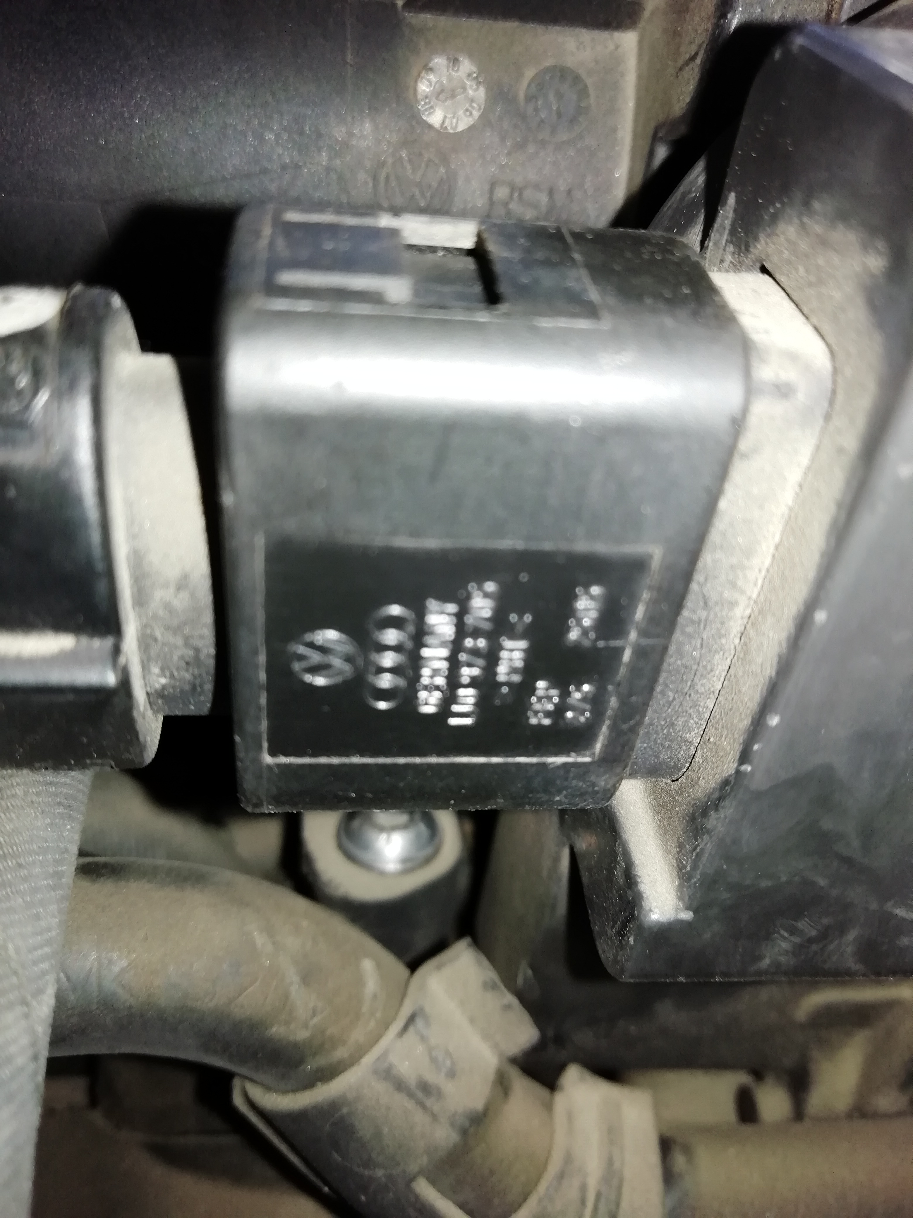

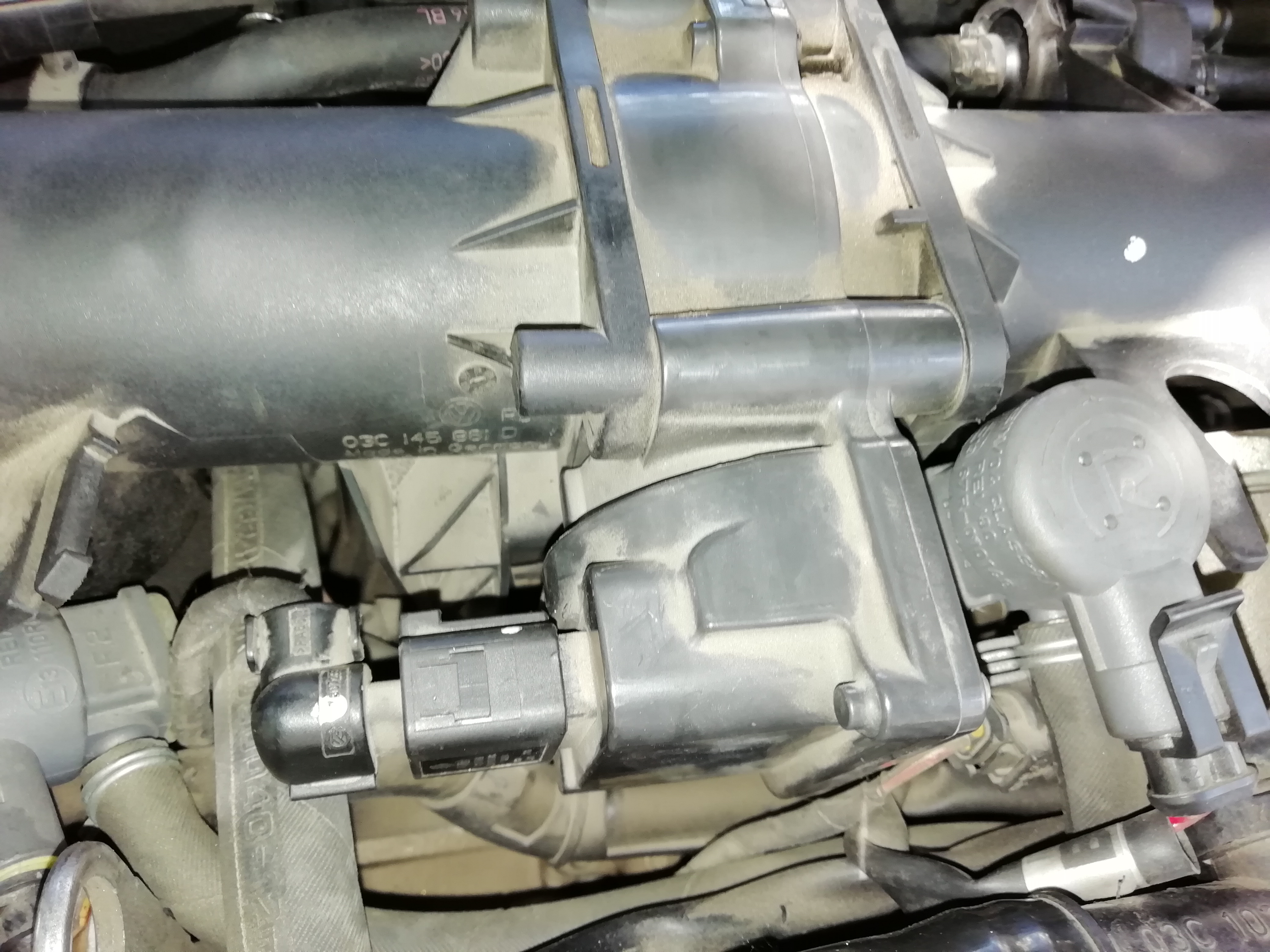

Какво е показаното на снимката, на тръбата от възд. филтър на 1.4tsi, 160к.с. Някой чистил ли е тази клапа.Почистена.
Мнениеот DRAGSTER » Сря 04 сеп 2019 13:11
Предположенията са за дебитомер, що ли?
А к'во друго може да е?

пишеш парт номера в гугъл и тутакси ще разбереш какво е, откъде е, как работи и колко струва.

Пишеш в търсачката на 'Тубата" к'вот те интересува и воалааааааааааааа:
https://www.youtube.com/results?search_query=how+to+clean++%D0%B4%D0%B5%D0%B1%D0%B8%D1%82%D0%BE%D0%BC%D0%B5%D1%80%D0%BD%D0%B0+%D0%BA%D0%BB%D0%B0%D0%BF%D0%B0+vw+golf+4
Те така се прави. :beer

Разглобих, почистих и моторчето. Много тегава работа. Ако някой реши да го прави, ще кажа и някои тънкости.

Накрая смених клапата с нова и колата тръгна, без да забива на 3000 оборота. Почистването не даде резултат. Повечко парички е, но няма как да върви.
