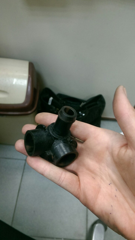

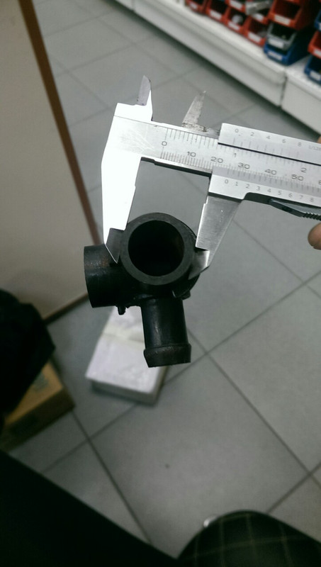

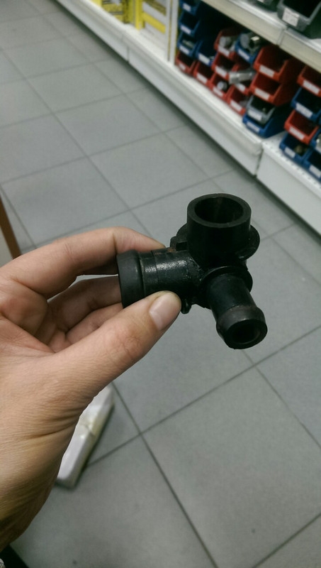

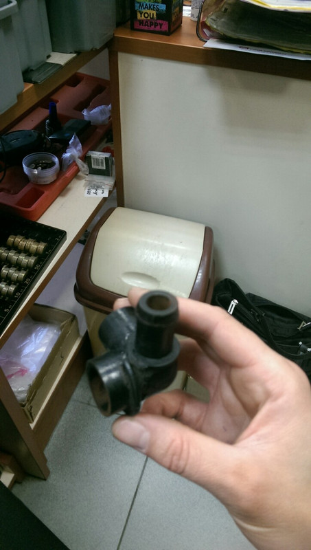

Здравейте,днес попаднах в голям филм.Та значи имах проблем с радиатора на парното(протече)след като го смених с ново долях антифриз и се запътих към един сервиз за климатици да си сложа фреон.Отварям капака и що да видя целия двигател в антифриз намерих теча от тройника който се намира до щеката за маслото.Интересното е че двете парчета на по широките отвори са счупени сякаш някой ги е прерязал.
Ще съм благодарен ако някой ме ориентира от къде мога на намерия такъв тройник или евентуално с какво да го заменя.

Това не е оригинална част.Някой преди теб се е занимавал в стил "Направи си сам".От главата ли излиза или от водната помпа?

Баце Славейко,тоя тройник май беше скъпичък.
По спомени.
Тука човек го беше правил от метал.
Некакви 120лв ми се мотат...

Скъп е щото го няма като афтърмаркет част.Втора ръка-около 30лв. :wink

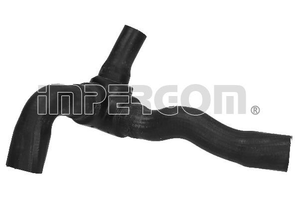

Здравейте,проблема е решен не намерих такъв тройник никъде и за това монтирах това:
Надявам се да издържи по дълго време :drunk
