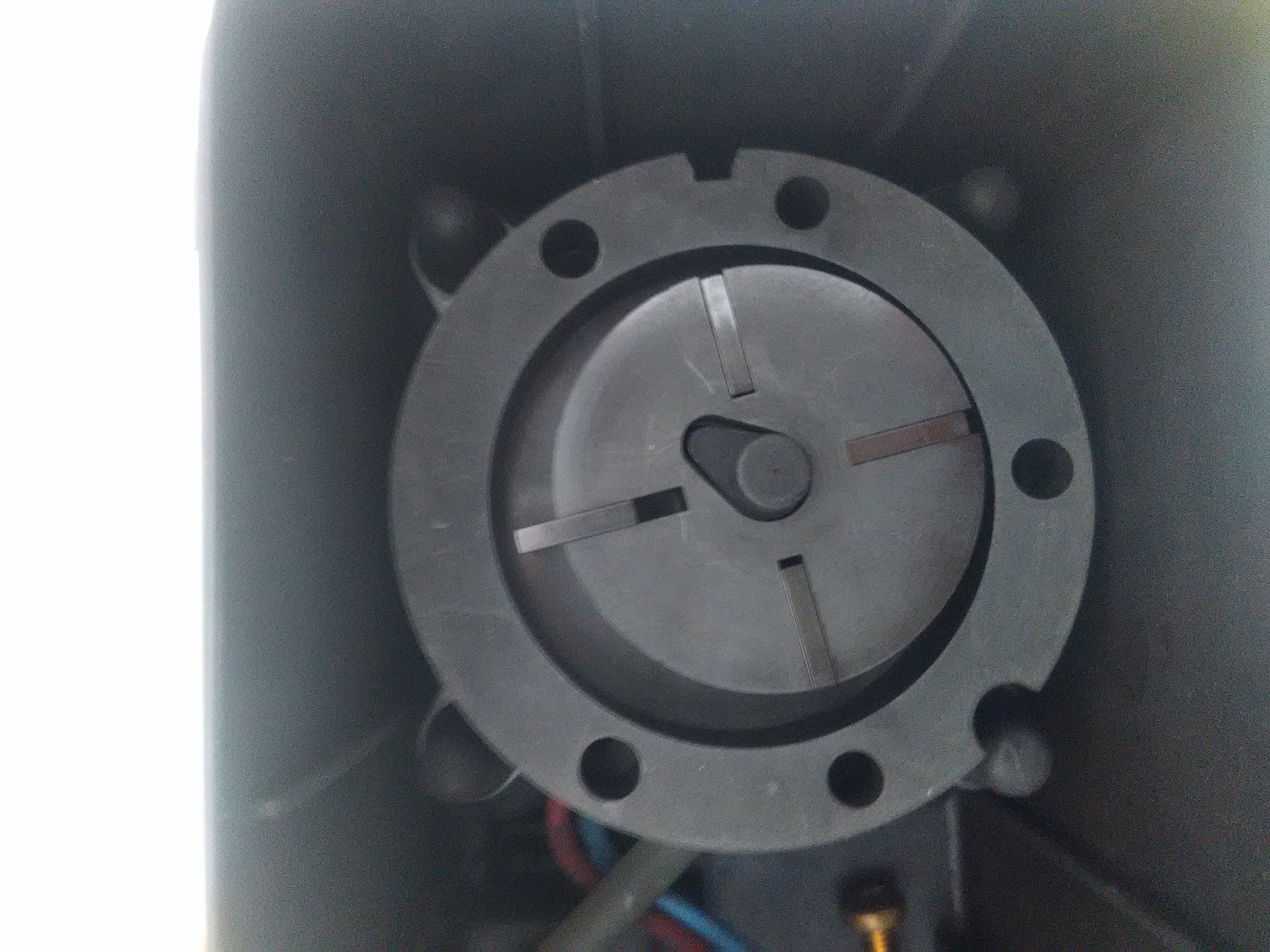

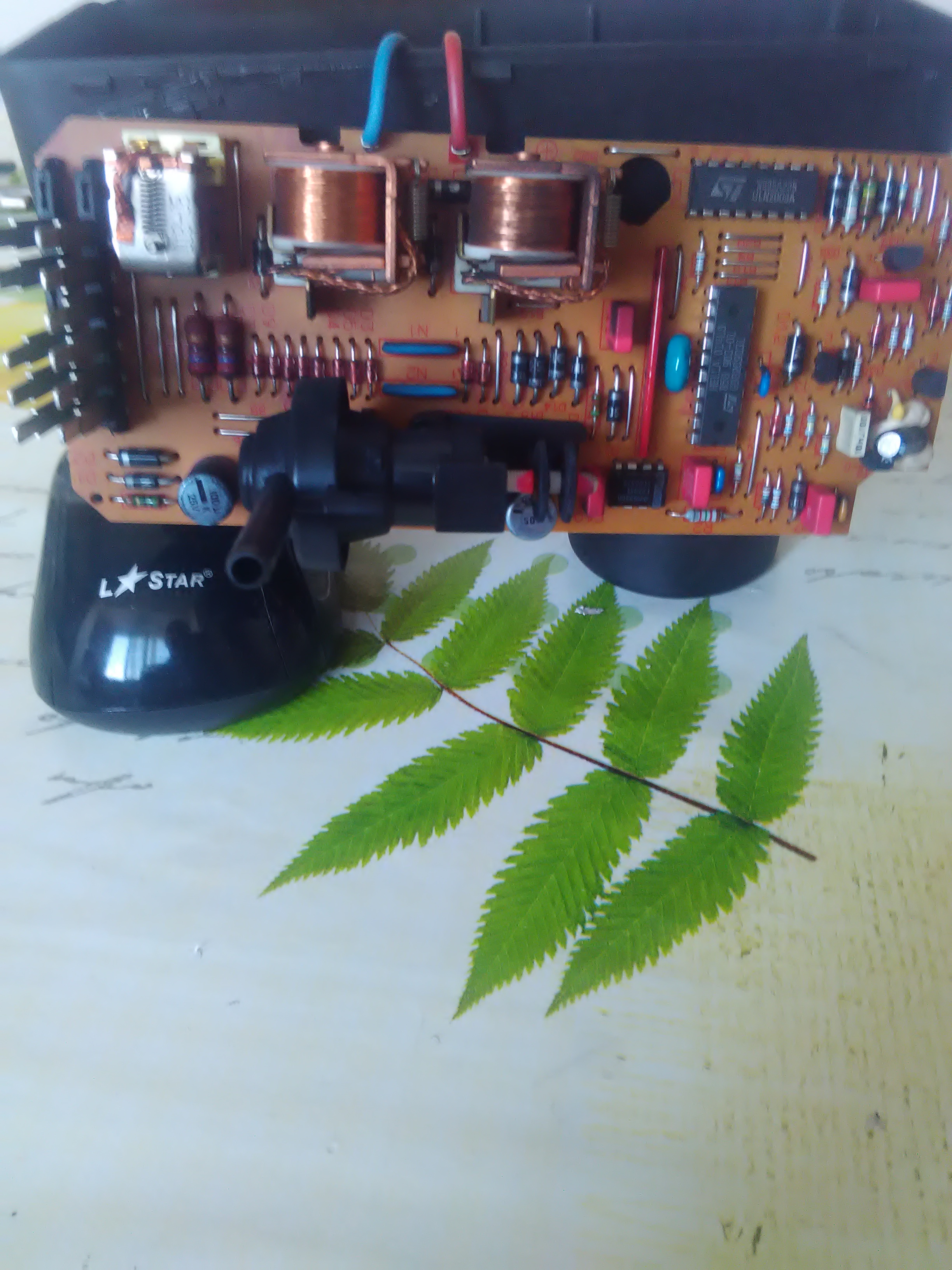

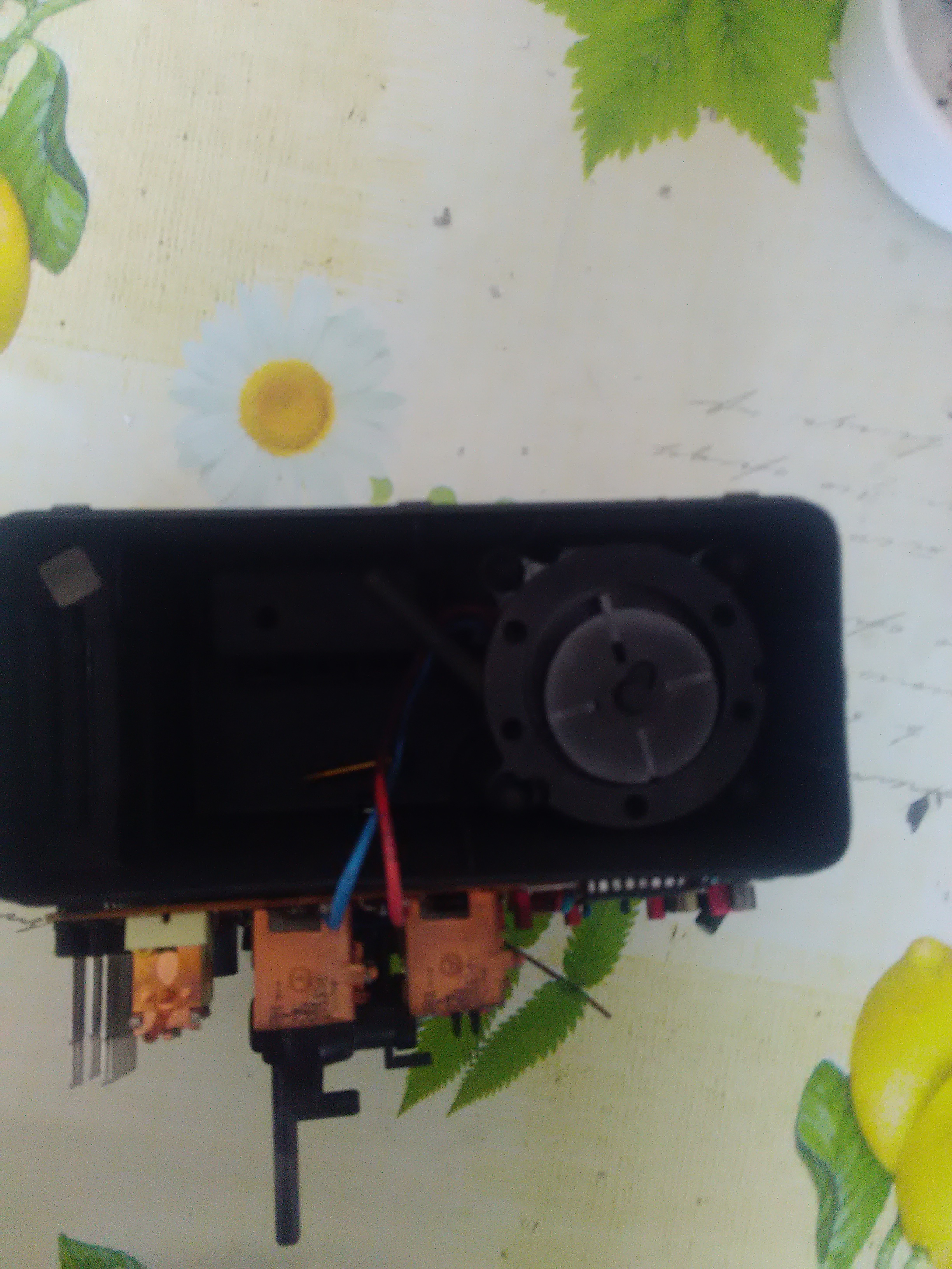

Здравейте съфорумци. Снощи като се прибирах и заключих колата помпата бръмчи като шашава за около 30 секунди. И на отключване и на заключване. Нито едно палче не мърда и се видях в шах. Заключих я ръчно , измъкнах клемата на амукулатора и я оставих. Днес ходих ръчках , гледах , махах двете предни кори и се оказа , че няма вътък горката. Свалих я , и сега ще карам ръчно. Разглобих я , но не знам устроиството. Прилагам снимки , ако някой има идей за ремонт нека споделя.

Затвори обратно компресорчето и виж, откъде ти смуче въздух централното.

Имаш в предвид за спукан маркуч ли?
Като надуя маркуча , който отива към купето се чува щракане , като засмуча нищо.

Прегледай ги. Имаш към всяка врата маркуч, както и към резервоара и багажника. И съответния брой снадки и тройници.

Благодаря колега, найстина се оказа прав. Извадено маркуче на задна лява врата. Ще го удължа и готово.

Тъй като си извадил компресорчето огледай спойките на релетата, ако има пукнатини ги презапой. Ако сега работи , но има пукнатини в близко бъдеще проблемче.

Огледах цялата платка , няма проблеми на спойките, трите релета са добре , нямат нагари. Смятам , че няма да има проблеми с помпата. На задните врати маркучетата са надени и стояха под напрежение, удължих ги и се надявам да държат.
