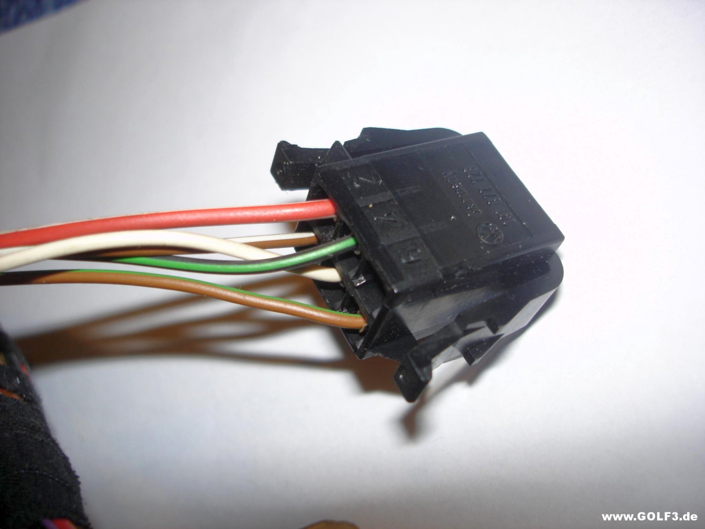

Здравейте колеги, имам оригинална инсталация за фабричните ел.стъкла на предните врати ( тази която стои вътре в купето ), тя се свързва към бушонното табло на колата с 5 кабела, на 1, 2 и 3 намерих къде да свържа – ориентирах се по цвета на кабела и цвета на буксата
1 С непрекъснат плюс към Y2
2 За осветлението на бутоните
3 Прекъснат плюс през контактният ключ
Следващите два обаче излизат на една черна шест пинова букса ( прикачена снимка ) което на моята кола няма аналог защото инсталацията която купих от моргата е от кола след 1995 г. а моят голф е 1993 г. и не мога да разбера къде да свържа следващите два кабела
4 Комфортмодул - черно и зелено
5 Бяло и кафяво - незная за какво служи
Видях подобна тема, но от нея не мога да разбера кабели 4 и 5 къде се свързват
Някой ако знае да помага
