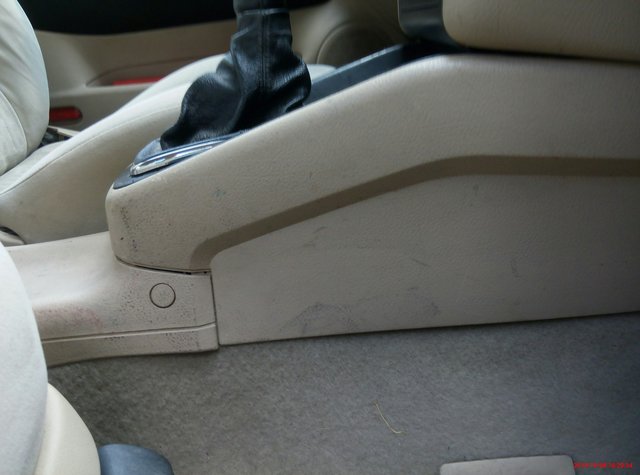

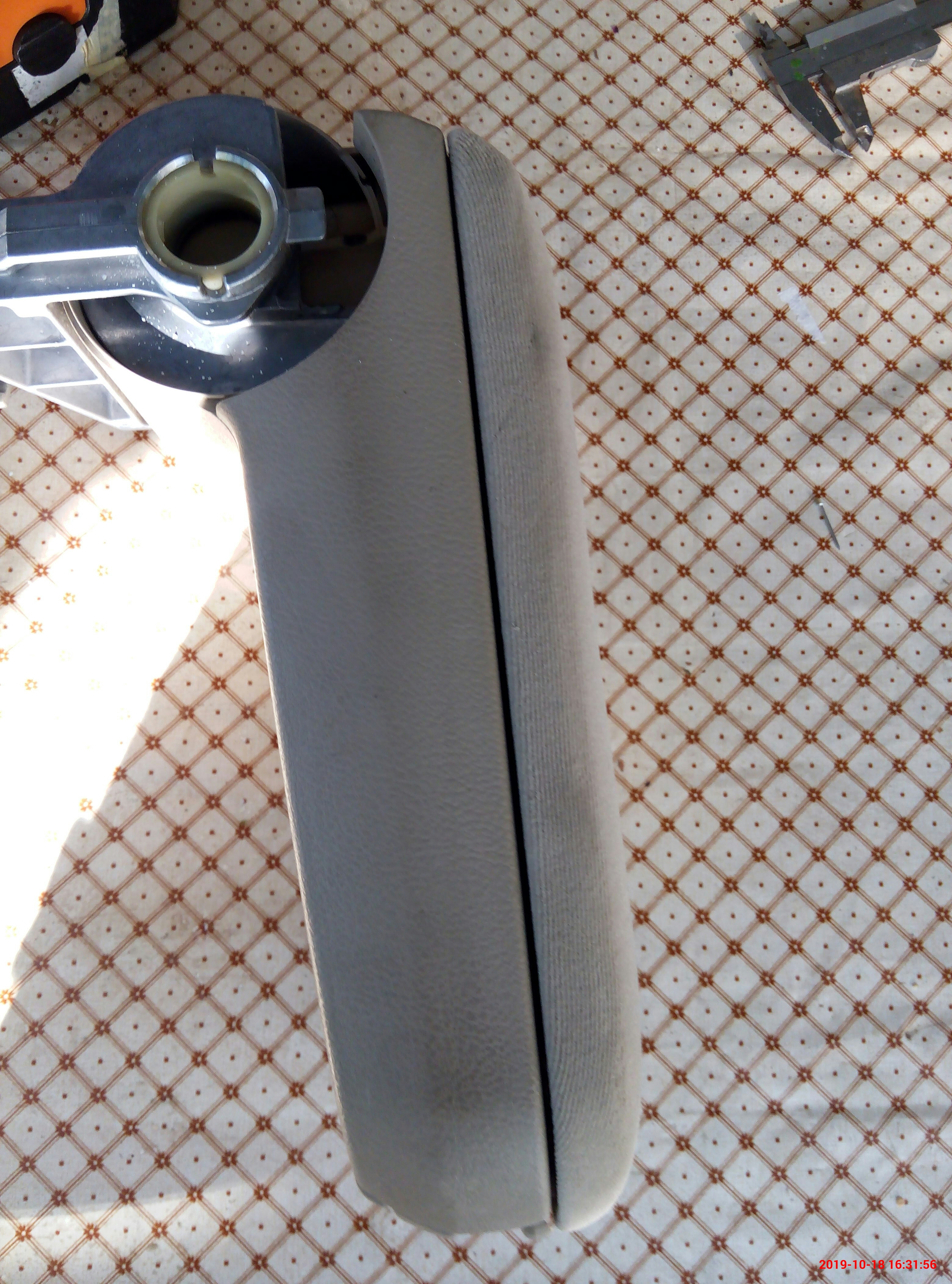

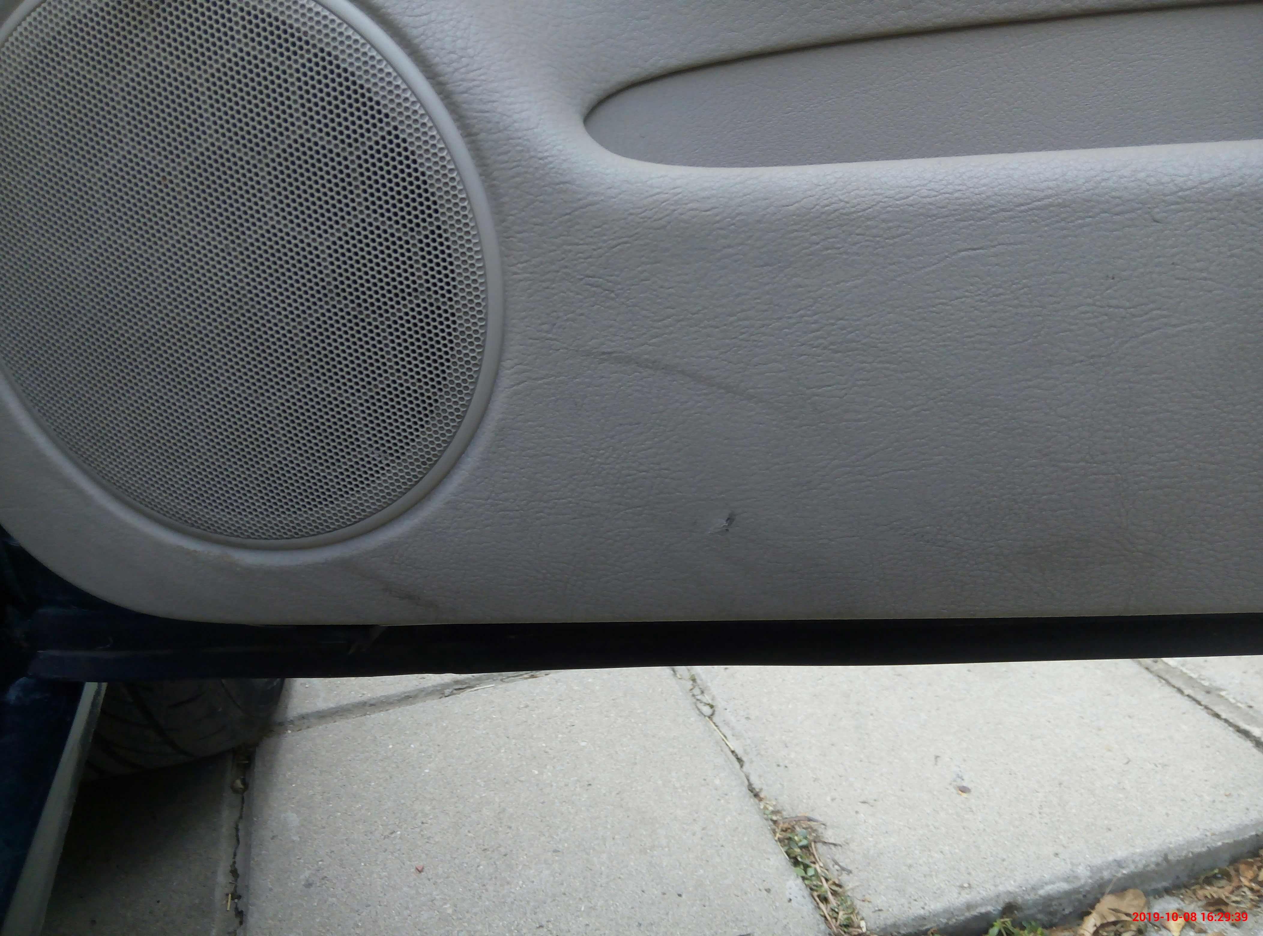

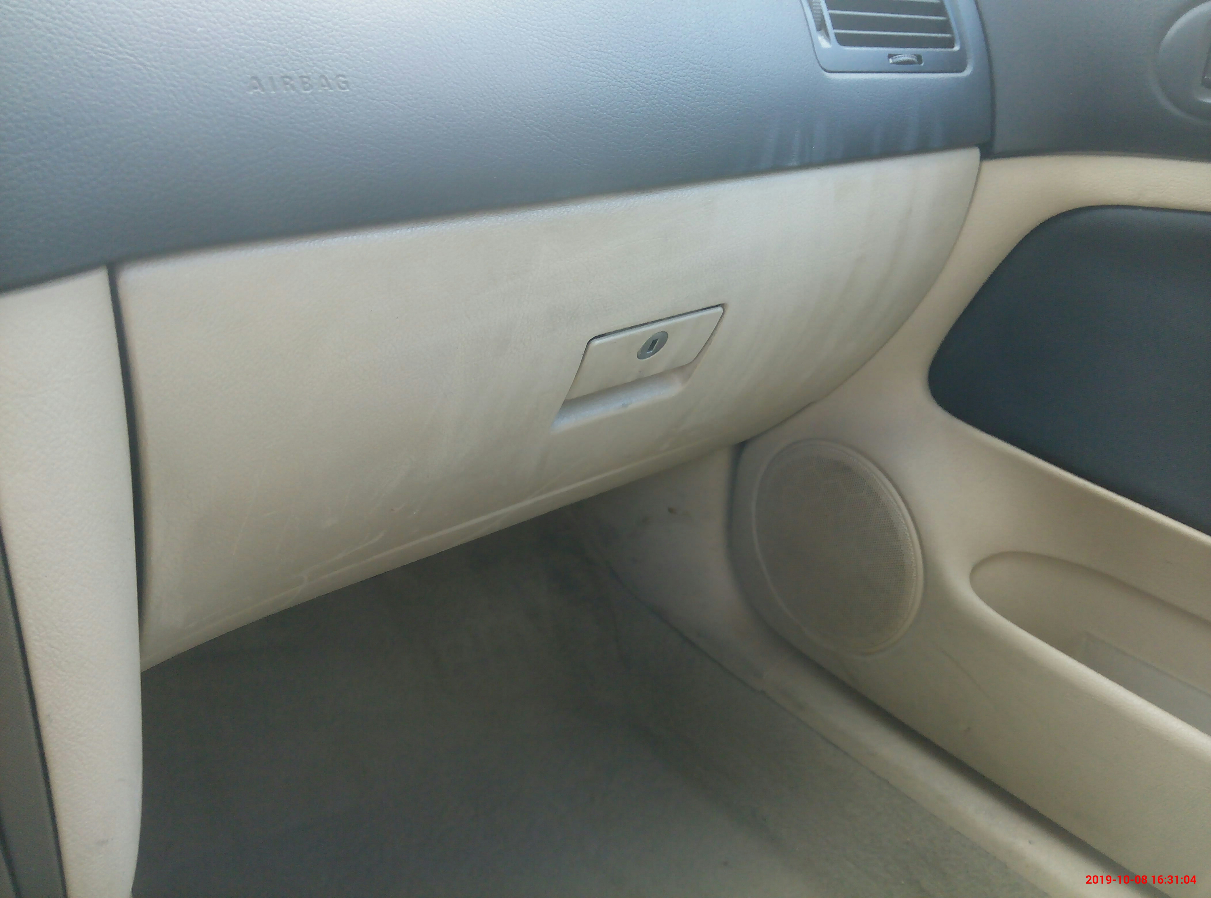

С какъв препарат може да с почистят подобни замърсявания по пластмасата в купето:.

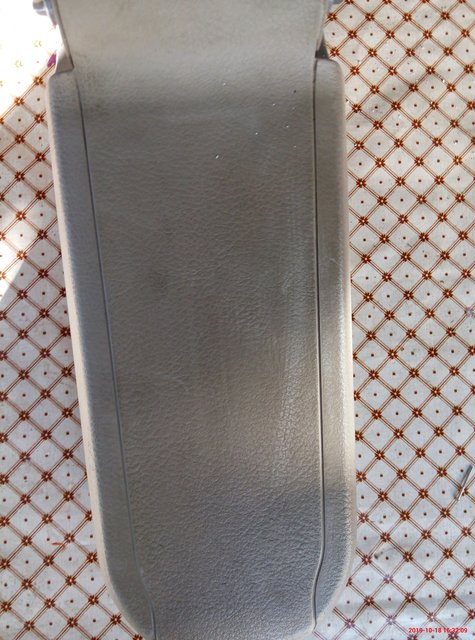

След опит за почистване със спирт на жабката ето резултата:
Освен това от спирта гадното покритие се размеква и почва да лепне.
VW Bora 1.6 16v AUS почистване на пластмаси

За жабката - задължително препарат за табло и го оставяш малко да пропие.
Не знам дали ще изчезнат всички следи, но ще намалеят със сигурност.

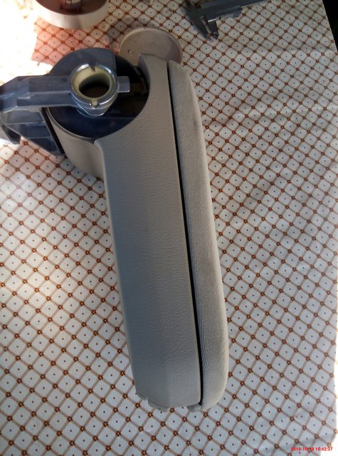

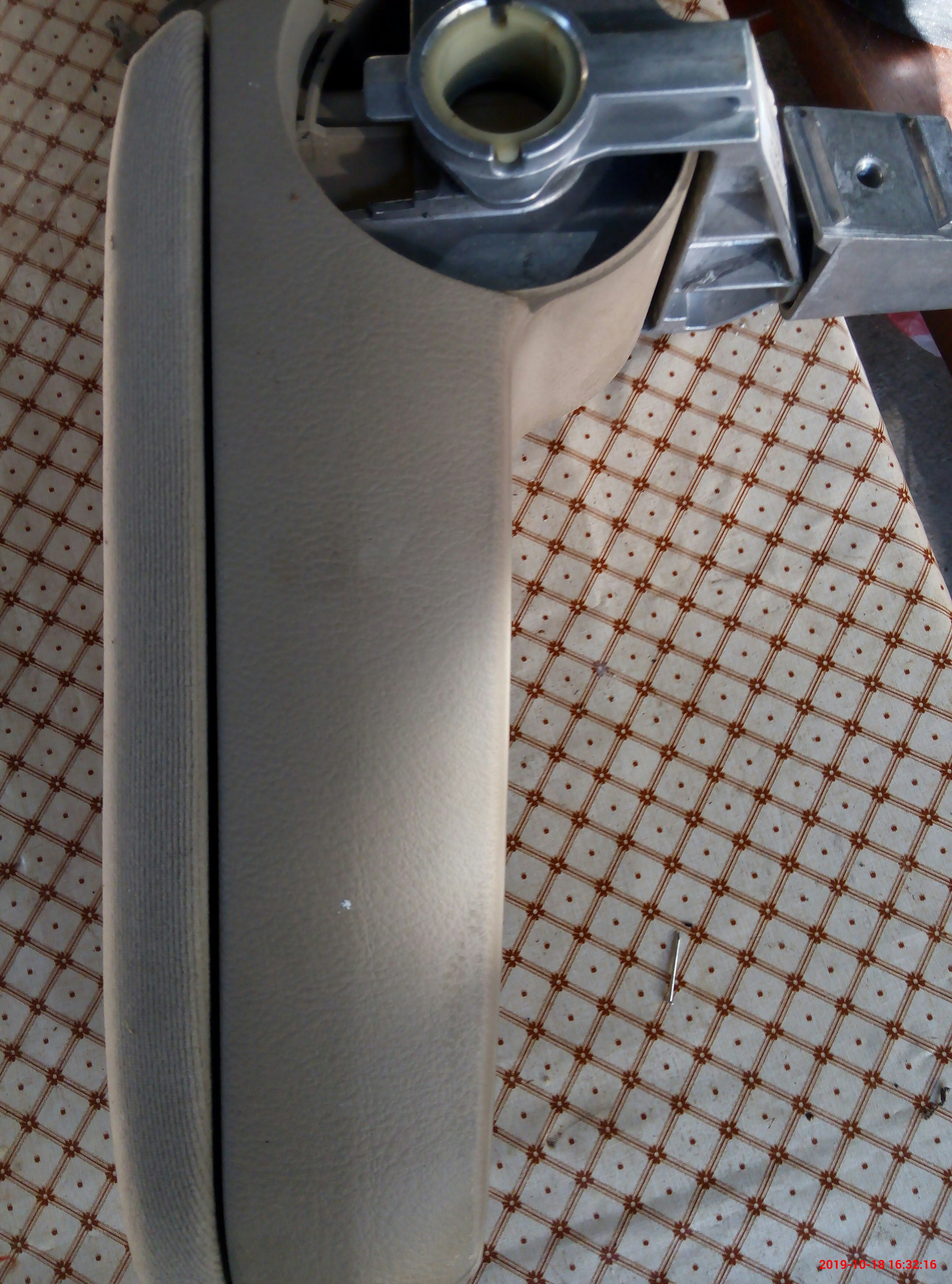

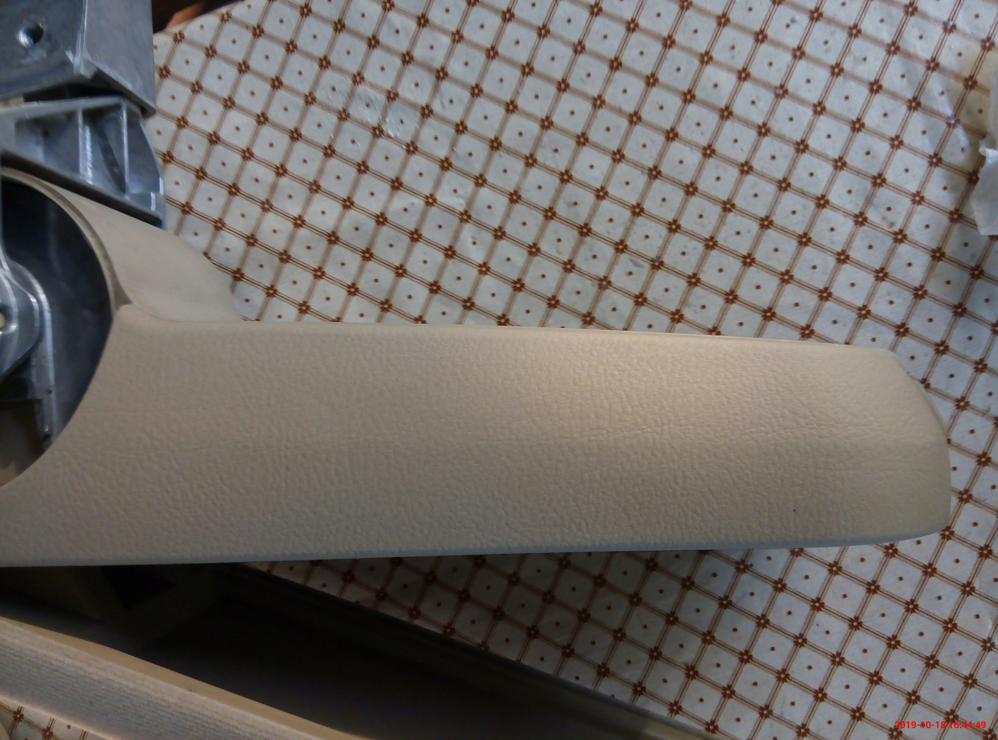

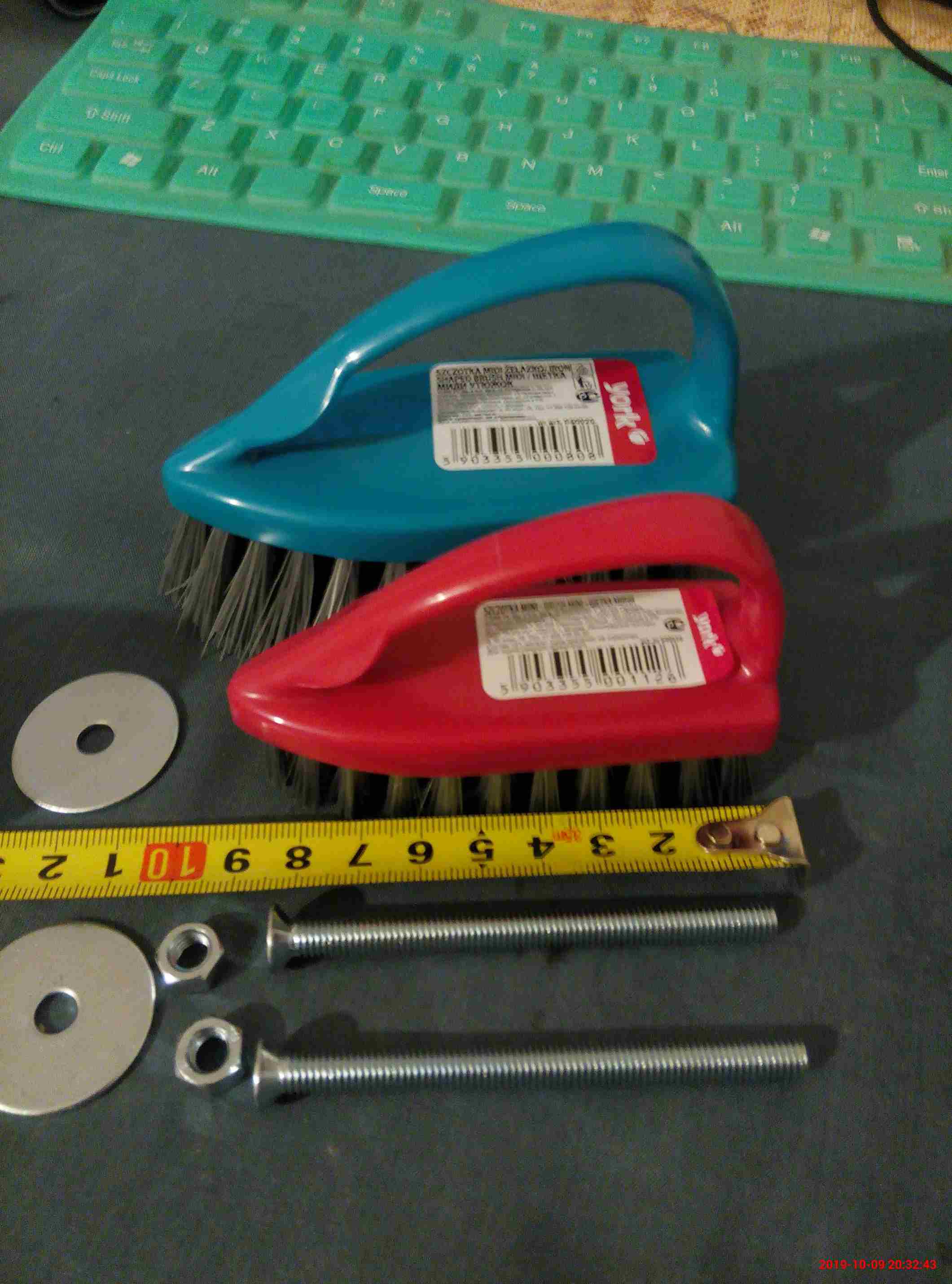

Почистването най-после се случи.Т.к. не ми хареса идеята за търкане с гъбичка ,ето и моето решение:
а ето и самия процес:https://www.metacafe.com/watch/11976627/6752a8df5a6229e9b4bc7b1ab4cf71dc/.
Преди:
И след няколко секунди търкане и забърсване с домакинска хартия:
Преди:

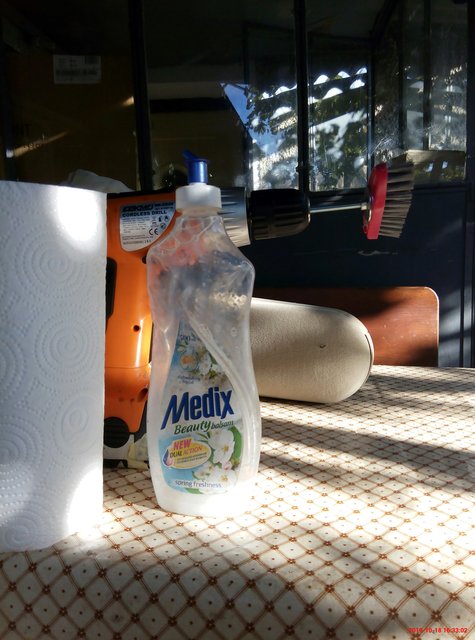

Ето и ползваните материали:
Успех на всички ентусиасти и
