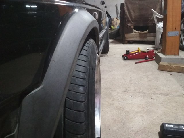

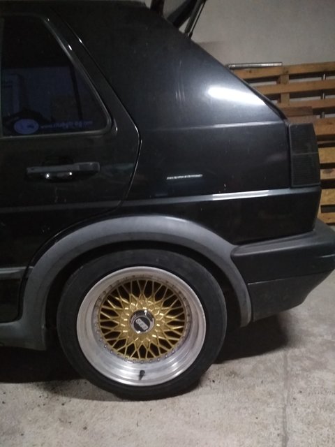

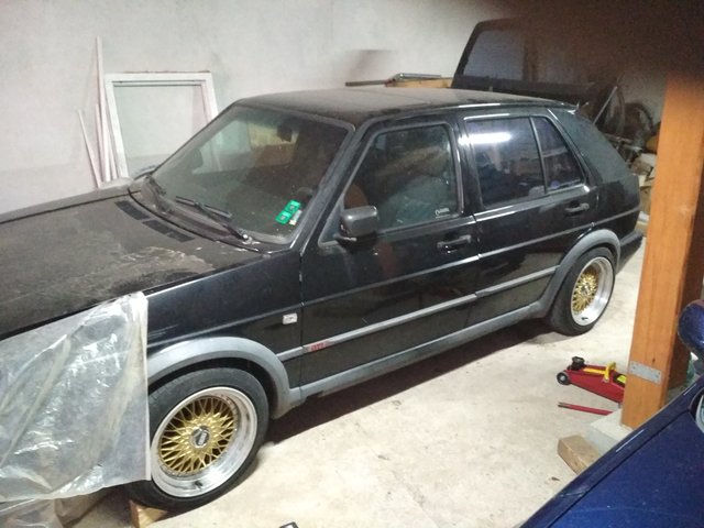

ще си повдигна сам старата тема.
Пробвах днес джанти, които са 15'' 8j et20, и ми се струва, че стоят много на косъм. Пробвах да разклатя колата, не успяха да опрат. Окачването е втвърдено, незнам как ще е с нормално. Ще прикача и снимка ако по нея може да се определи ... ще имам ли проблем, някой карал ли е с такива джанти?
Задната нещо не ми харесва как ляга на главината и болтовете ама това е отделно.

Гумите с какъв размер са?Доста широки ми изглеждат и може би от там ще дойде евентуален проблем.Задните вежди подгъвани ли са ?

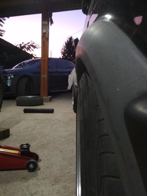

195/45 са, даже май са тесни като за 8j джанта.
Относно веждите не съм сигурен дали разбирам въпроса. Изглеждат ми като да не са пипани.
Слагам една снимка и на предната. Волана е лееко в ляво.

Доста широки стоят тез гуми като за 194/45 на 8j джанта.Аз карам със 195/45/16 на 7.5 джанта и при мен гумите стоят доста по-разпънати от твоите и нямам проблем с опиране.Най-вероятно ще се наложи да подгънеш ръба на калниците,за да не ти опира.

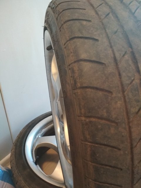

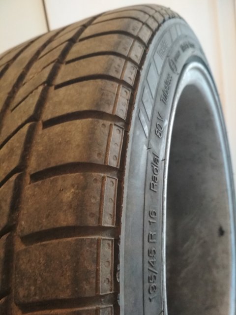

иначе имам и един чифт 16ки 7.5j с гуми 195/45/16, които стоят без разпъване на джантата.
и в калника не опират, но и ЕТ-то им е по-голямо.
т.е. ако пробвам 15-ките с 195/45 (които май са доста екзотичен размер) ще е по-добре?

сигурен бях , че бъркаш размера, тази гума стои доста висока, покарай колата с 4 човека и веднага става ясно опира ли. Има 185/55 15" които са добър вариант малко повече стречват и няма да опира според мен. А BBS реплика ли е ?

Инак първите джанти на колегата, които е снимал, на мен лично ми харесват и бих оставил тях. 15 е ОК за Мк2, нито е голяма, нито е малка, според мен :beer

Подгъни си ръба на калниците и няма да имаш проблем с опирането.Стречът всъщност зависи и от типа гума,защото аз съм с китайци 195/45 на 7.5j и стоят с много приятен стреч.

и моите джанти са взимани от там ... ползвани са, имат някои забележки, но и цената им беше разумна на фона на визията, която докарват :) Реално още не съм ги карал, само ги поставих да видя визуално как стоят и резултата ми допада, та сега ще ги мъча.
За хората, които се интересуват от китайските реплики мога да споделя следното: крадат се капачките (в алито ги има по 10-12 долара бройката), падат пинчета (в алито има 20-50 броя за по няколко долара макар, че точно като моите още не съм намерил). Не ми хареса как влизат на задното колело, капачката на болта на главината май пречи, централният отвор е по-тесен като че ли. Нямах време да се заиграя повече и я монтирах, за да огледам цялостната ситуация.

Идеални са. Не ги барай :)
