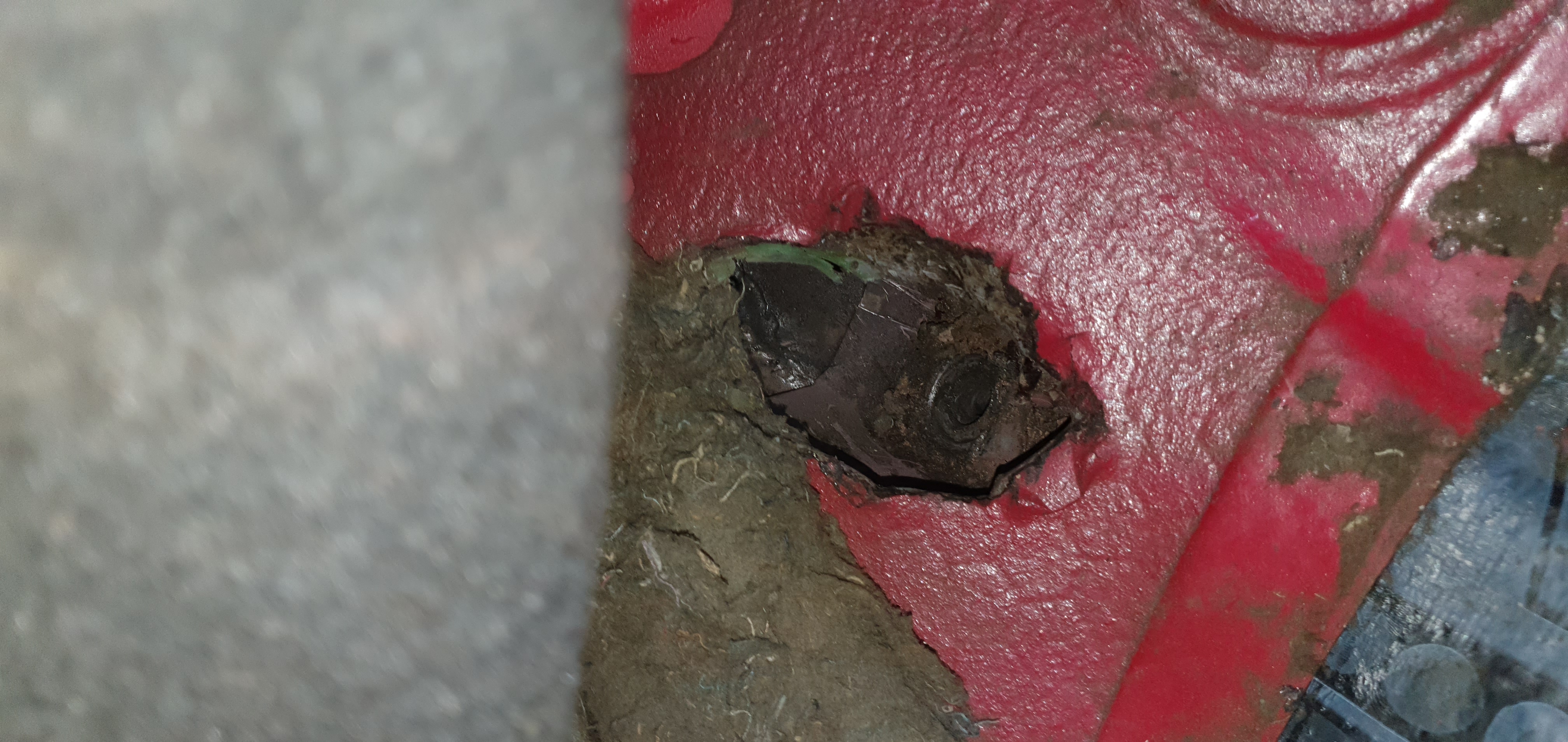

Първа стъпка е да вдигнем мокета и шумоизолациите,после със секач и чук си направих една дупка колкото картоф горе-долу.Ползвах секач,а не ъглошлайф,понеже вътре всичко щеше да стане на г*з.
И,о чудо...гайката която е заварена вътре и превърта понеже е скъсала заварката е обла. :mhihi

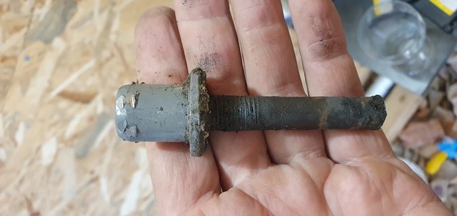

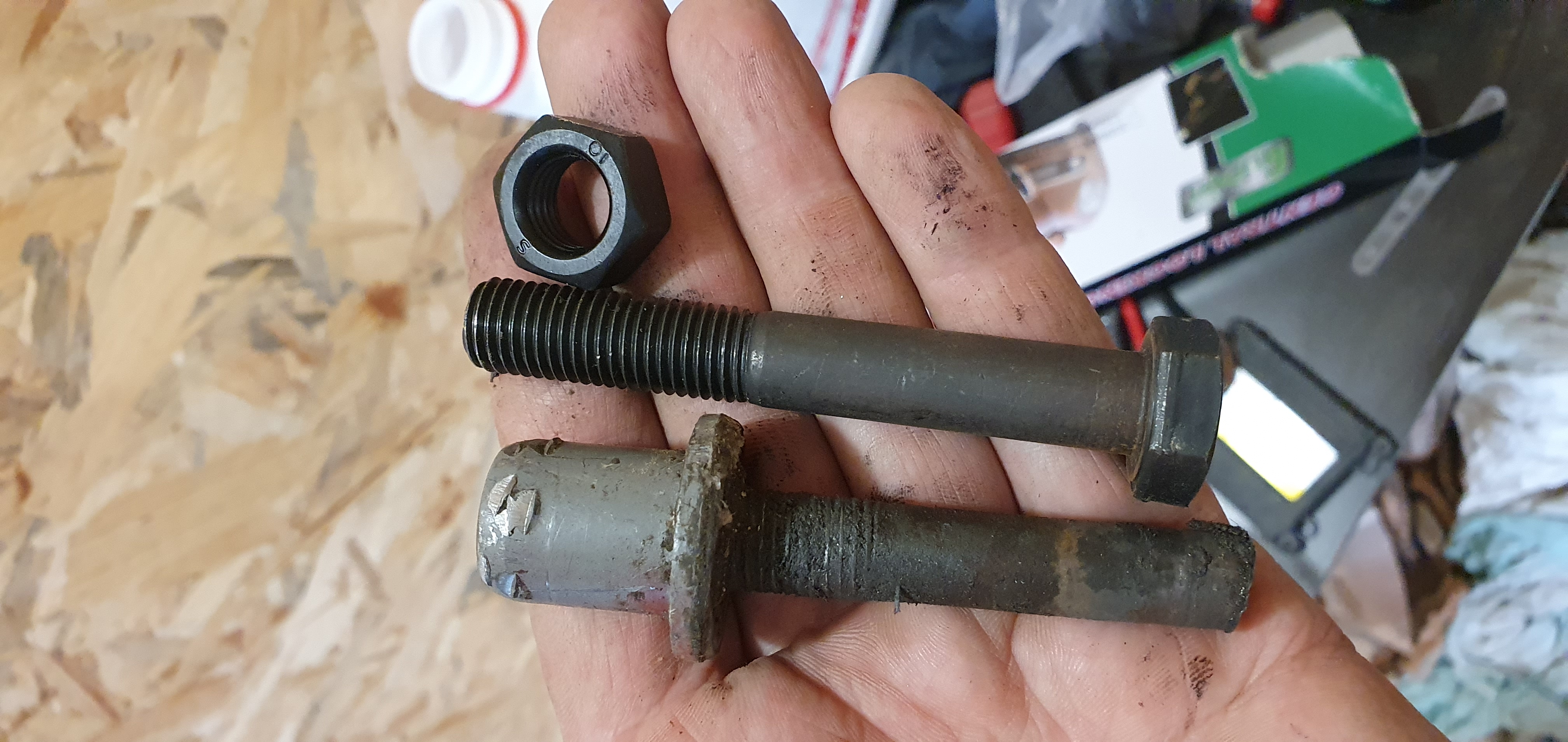

От там в магазин за болтове си купих същия със същата ситна резба и нова гайка.Прибрах колата в гаража,вдигнах я на крика и с помощта на малкия шлайф и дебел диск за странично шлайфане взех да пиля главата на болта от долу.Така докато не я изпилих на пълно и извадих гайката и отрязания болт от вътре в купето през дупката.
Ето я гадната гайка.
И новия болт и гайка.

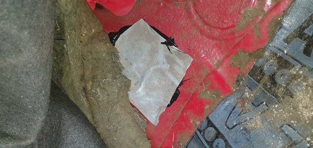

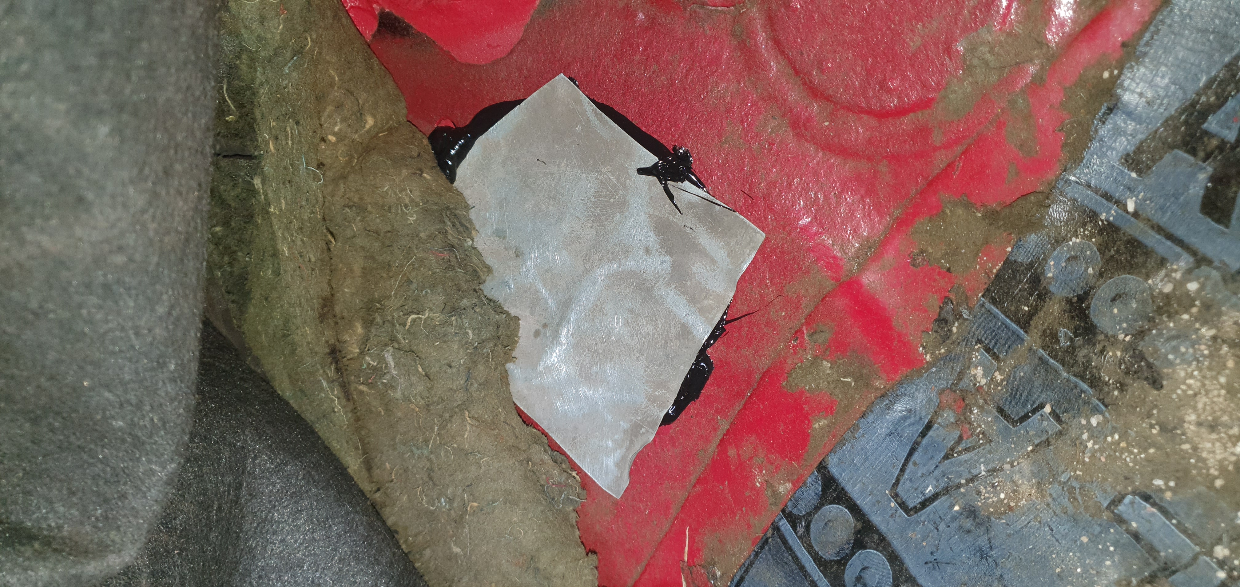

После стягаме всичко с две дебели шайби,понеже новия болт нямаше периферия като оригиналния.Една алуминиева ламаринка залепих със полиуретаново лепило и стана като ново.
