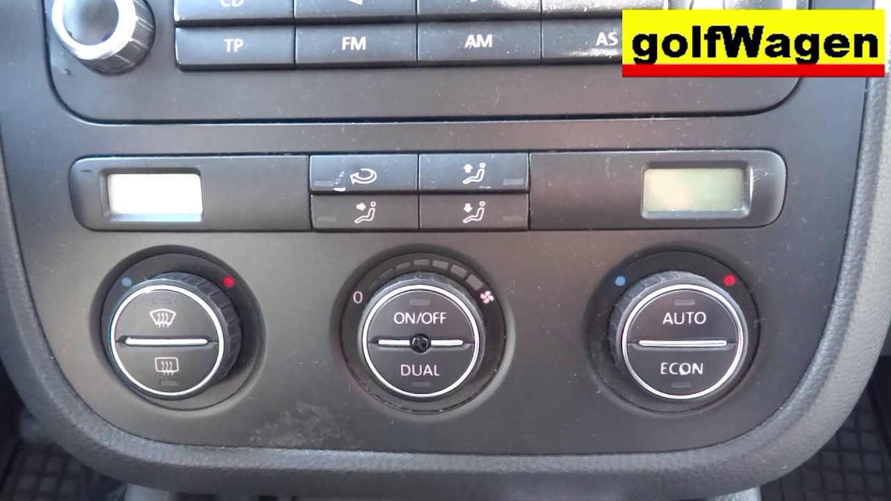

Здравейте. Въпросната процедура дали е плъг енд плей ? /смяна само на управлението за климатроника и пласмасовия панел/ Колата е 2006 г. ГТИ
Прикачам снимка на моя климатик.

много ме съмнява да стане плъг&плей
аз съм си играл с подмяна на контролер на шкода октавия 2, като го подмених само заради подгрева (т.е. бяха с от един модел но с различни парт номера) и не стана. Новият не управляваше правилно клапите, пробвах адаптации и тн, но постоянно набиваше грешки.
Все пак смяната е възможна, защото съм виждал октавия2 с контролер от октавия 2фл, което е аналогично на това, което ти искаш да направиш.
