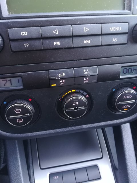

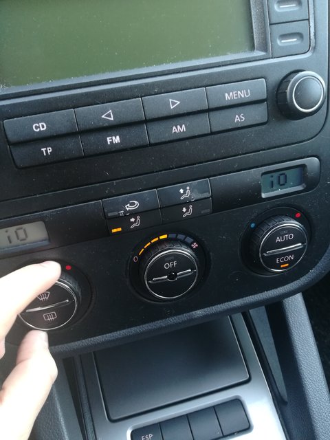

Ако съм направил всичко правилно това са резултатите.
Задържах ECON и бутона за рециркулация.

Точно след това за незнам за кои път рестартирах климатроника като задържах ECON и бутона за предните духалки и тръгна нормално сега,снощи същата процедура я направих поне 5 пъти и беше без резултат. :screwy
