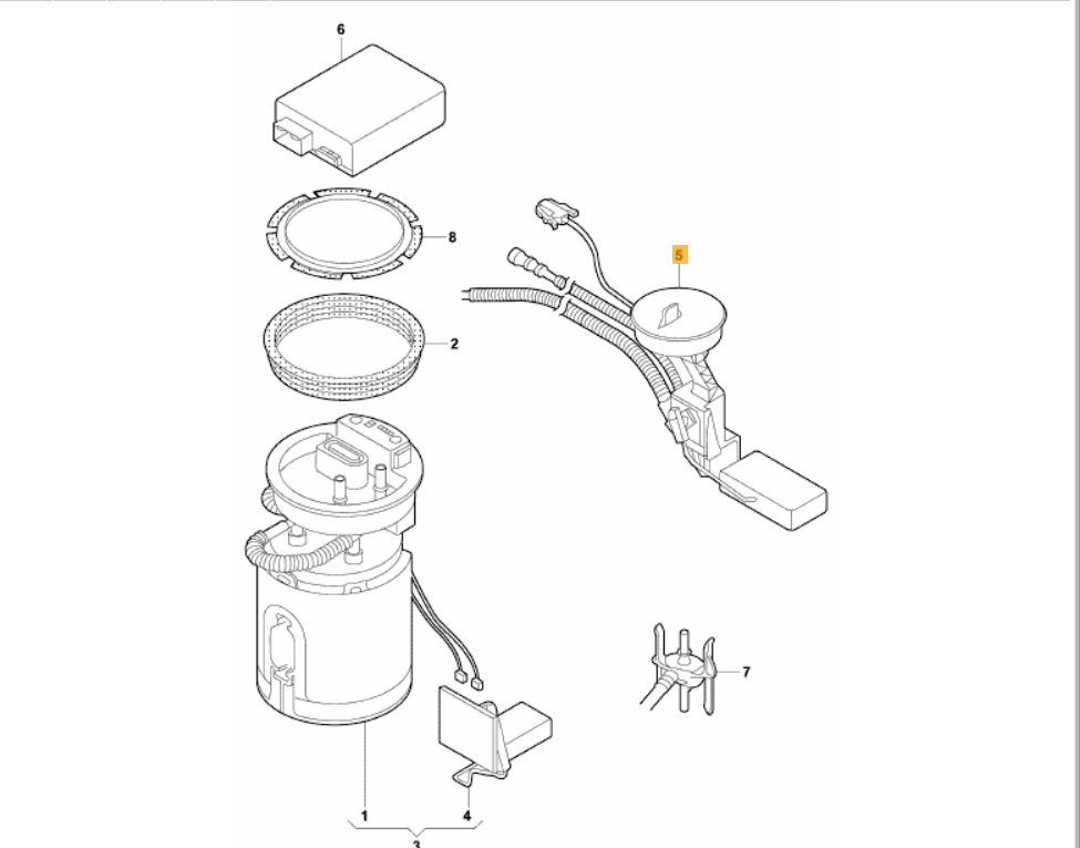

Колеги, имам едно въпрос че относно бензиномера, как го отчита с датчик и ако да къде се намира? Че моят датчик показва доста повече количество гориво от реалното и се чудя къде е проблема?

Като извадиш кошницата с помпата от резервоара ще ти стане ясно как го мери.

Ето малко снимки и схема:

Не ми стана ясно, какъв може да е проблема

Ако не се лъжа,мисля,че можеха дасе регулират показанията с VCDS.

Не може. Дон,извади кошницата с помпата. Под задната седалка е. Не е трудно.
