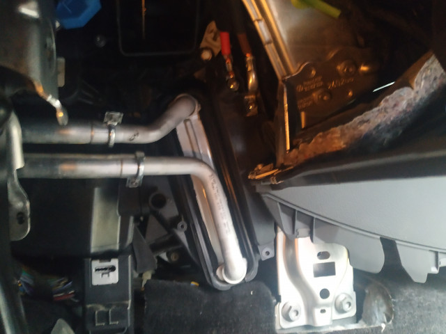

Re: Голф 5 2.0 ТДИ - Подгрев на челно стъкло
ОК. тествах го с VCDS сутринта и показа 26А и 350W при 14.5V. - значи работи. Обаче не става да топля купето всяка сутрин с лаптопа, та реших да сваля нагревателя и да го оправя, но ударих на камък. Свалих кората над педалите под волана, както и ниския страничен панел на средната конзола и вече виждам тръбите на радиатора и за него има място да го извадя, но не и за нагревателя, освен ако не махна цялата средна конзола с лоста за скорости и/или цялата секция под таблото с ключалката за палене на колата . А това ми изглежда абсурдно
. Трябва да има по-лесен начин, но интернета няма клипчета за пасат 6. Търсих и тук из форума, но нещо нищо не намирам. . Ясно, че откачам двата захранващи кабела (които са под напрежение) , буксата за управление и изтеглям нагревателя, но няма свободно място, където да го изтеля .Ще може ли някой да даде инфо как се сваля този нагревател или няма тънък начин и ще трябва да разглобявам таблото наред ?
