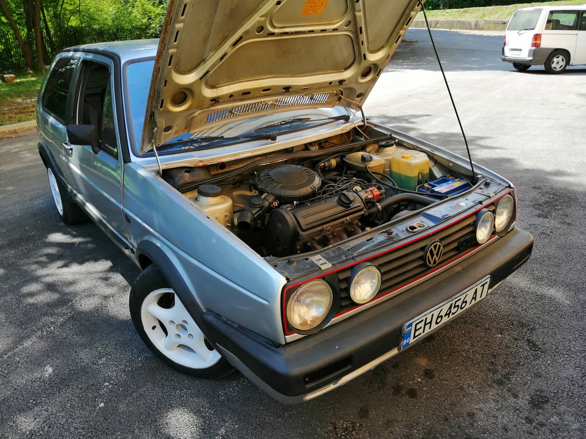

Извинявам се но забравих да напиша какво точно стана, започна първоначално да ми придръпва и да прекъсва, след това започна доста трудно да пали и свалих чукчето и видях че е пробило и го смених с ново, 2,3 дни нямаше палене изобщо след смяната и подкарах всичко наред, смених всичко 2,3 дни се занимавам с чукчето и накрая свалих свещите бяха черни изчистих ги, смених кондензатор-а и запали нямаше проблеми работи си нормално направих едно 2 кръгчета нямаше проблеми, оставих я малко и после реших да направя още едно кръгче и започна чак тогава пак да прекъсва, реших че е от чукчето и малко увеличих разстоянието и спря тотално, после го връщах как ли не го правих и няма палене, постепенно реших да сменям и другите неща до преди това бях сменил само : чукчето, капачката,кондензатора и палеца, в последствие на времето смених и кабелите и свещите и пак няма никой.
Ето и снимка на двигателя.
За сега смених всичко : Кабели, свещи, дистрибуторна капачка, палец , чукче и пак няма никой.

Re: Golf 2 1.3 GT 1983г. - Проблем с паленето.
Колега бобината ти е избомбила сменяй и атака на това 1.3 бегач
