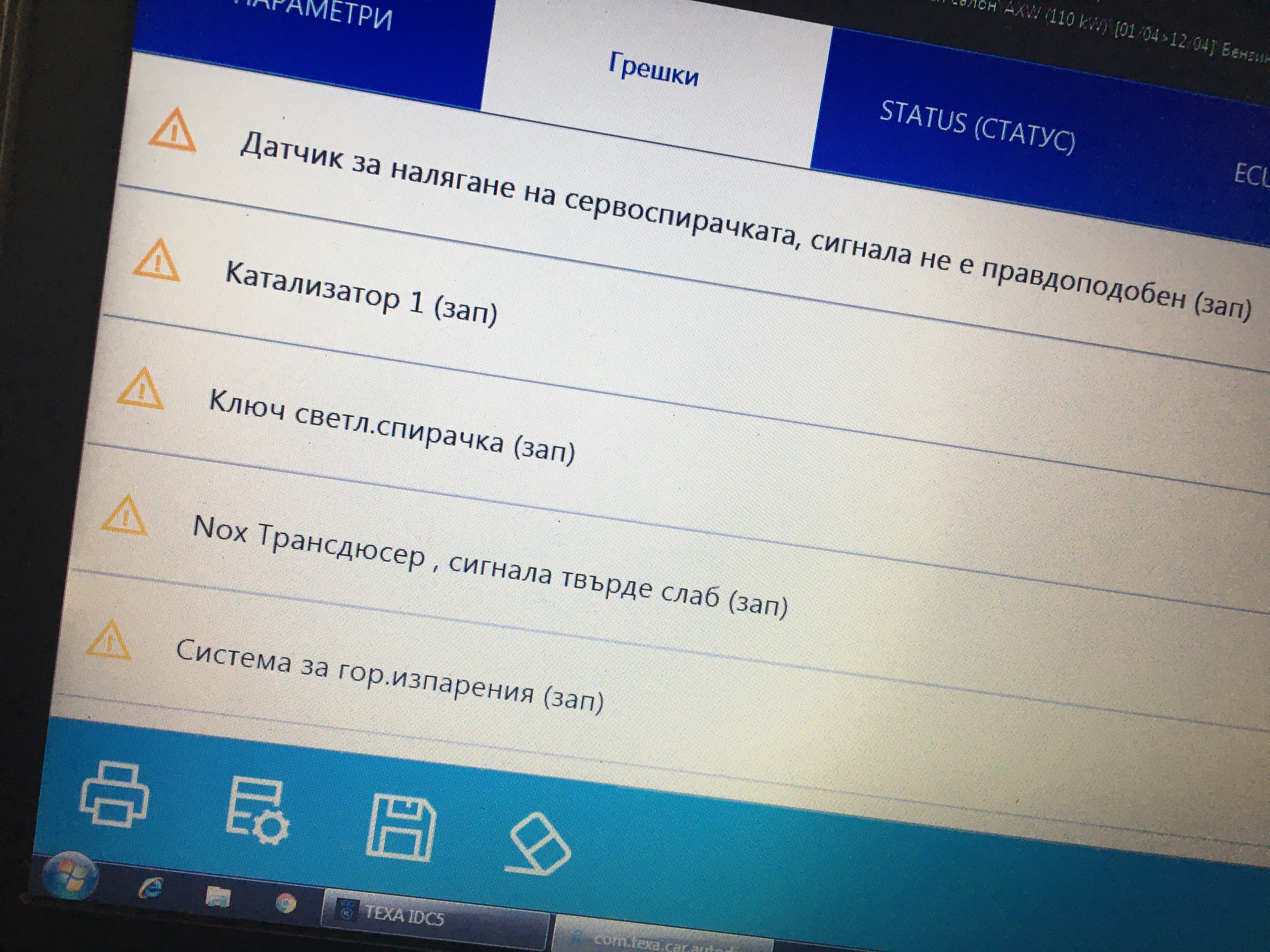

Здравейте. Миналата година си купих въпросният голф 5 2.0 ФСИ 150 К.С. 2004г. та смених доста неща по нея и накрая бяха задни апарати и дискове, и наскоро почнаха да ми светят няколко лампи на таблото и не мога да разбера каква е причината ... ходих при 2-ма майстори трият грешките спират да светят за седмица или месец и пак почват, иначе колата не се усеща да има проблеми ( в момента EPC спря да свети а свети лампата на мотора). Ако някой има идей нека каже?

Бяха 5-6 някъде но помня само грешка на ламбда сонда, нялагане на течноста за спирачките и АБС. И до колкото той ми обясни имам 3 сонди и не е на ясно коя от 3те е за смяна и за сега не е пипана, но по нялягането уж няма проблем и също така сменихме задните дискове и апарати

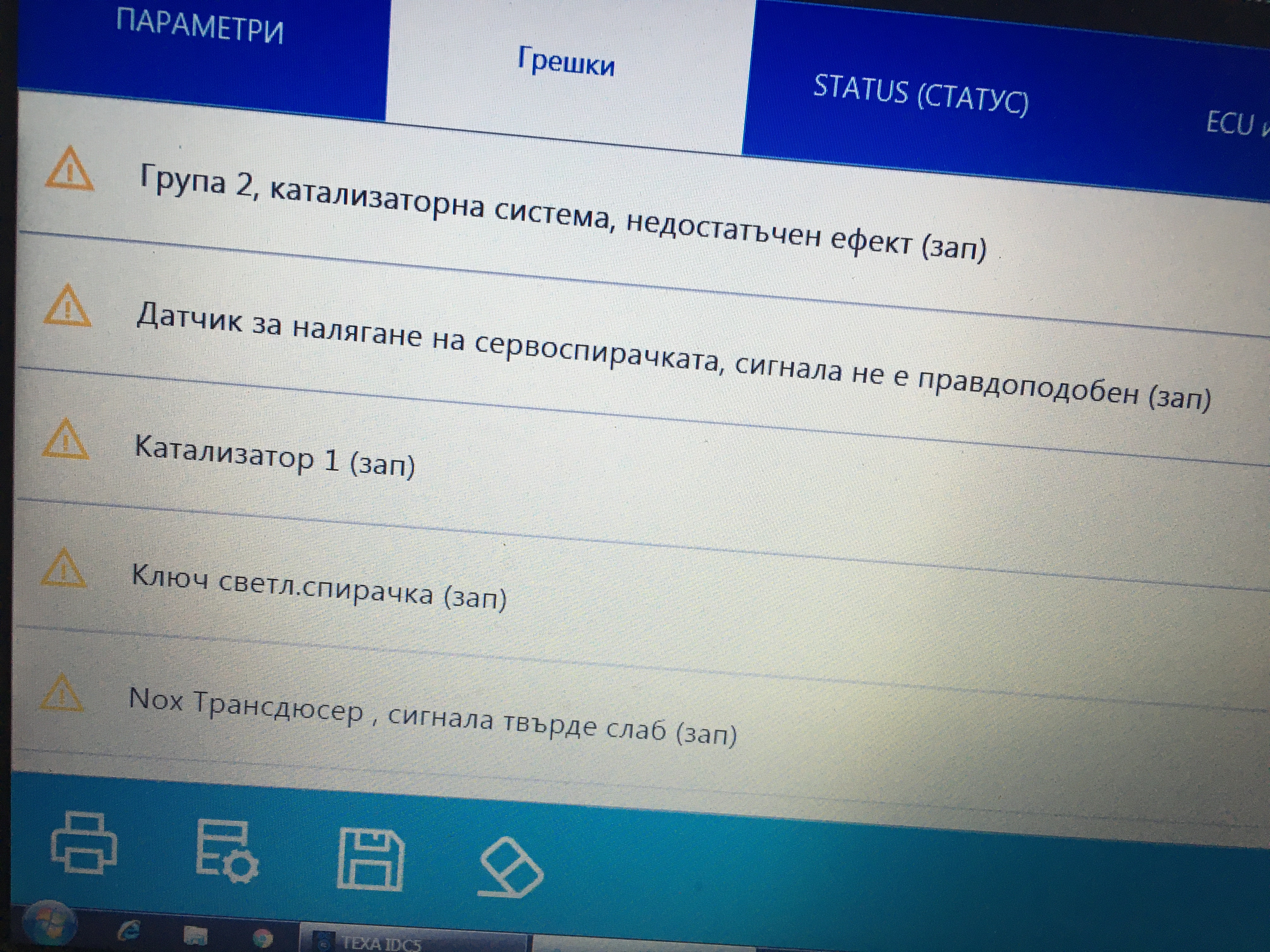

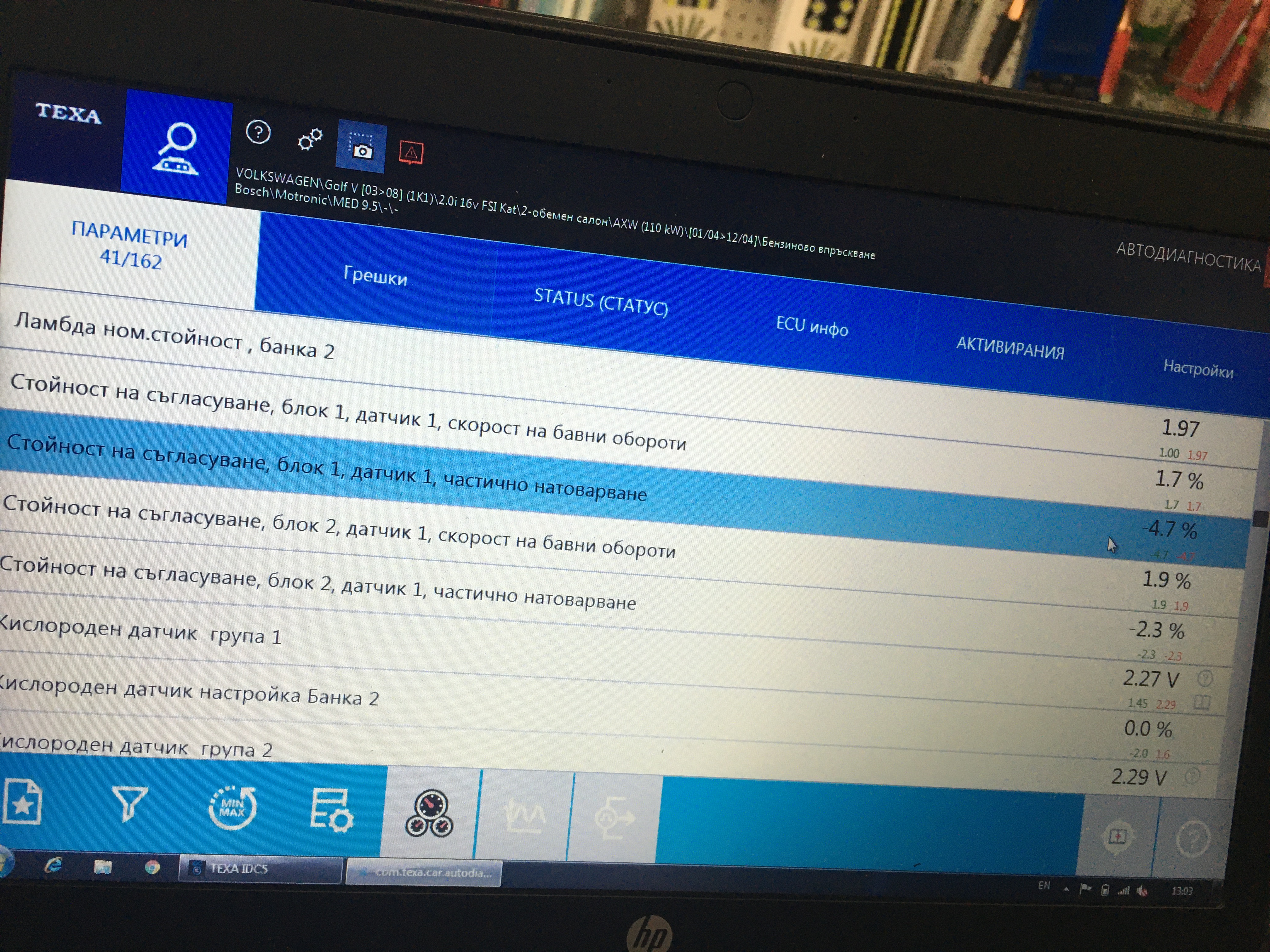

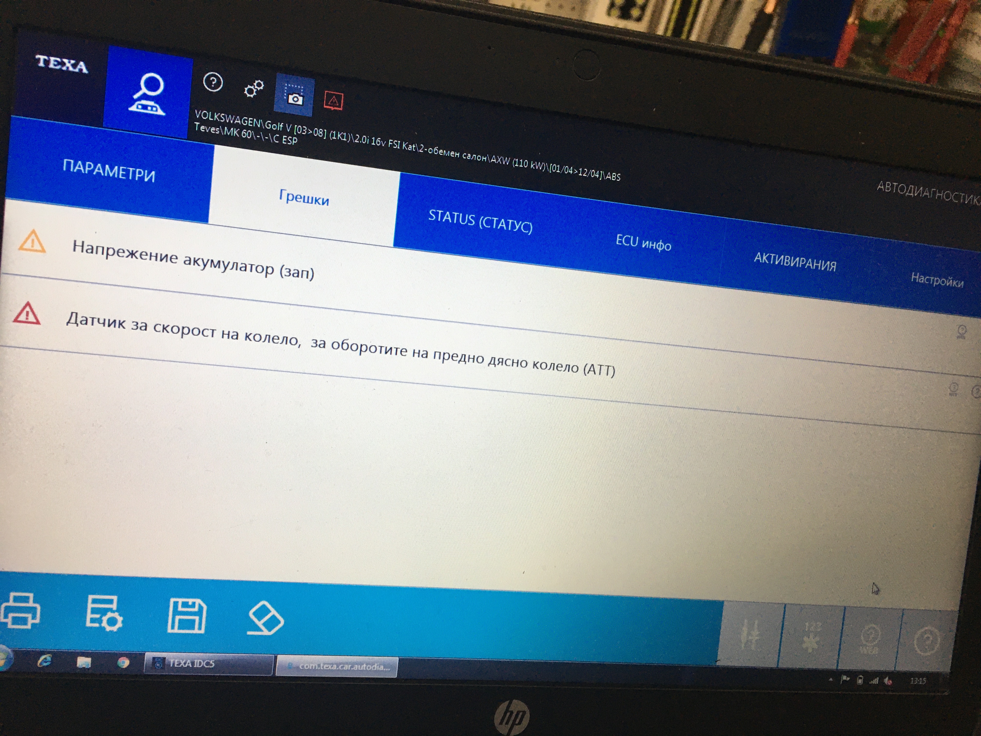

Мнениеот martin.petrov1 » Сря 12 фев 2020 18:51
Това са грешките който ми показаха (проверих акумулатора казаха ми че работи перфектно и не е за смяна), също така ми обясни че имам запушване на единият катализатор и ще пробваме с една добавка сега, а за датчика ще ходя в понеделник най вероятно да го провери тъй като така или иначе една жичка беше запоявана и може би там е проблема но ще видим :) ... Някой ако има мнения или решения нека сподели ?

датчик за скорост предно дясно - при неработещ дачик ти изключва АБС, ЕПЦ и тракшъна - тези системи са взаимно свързани и ползват този дачик и затова ти светят трите лампи

Цялата дъндания беше заради една жичка към датчика :) запоена е и всичко е точно сега :Д
