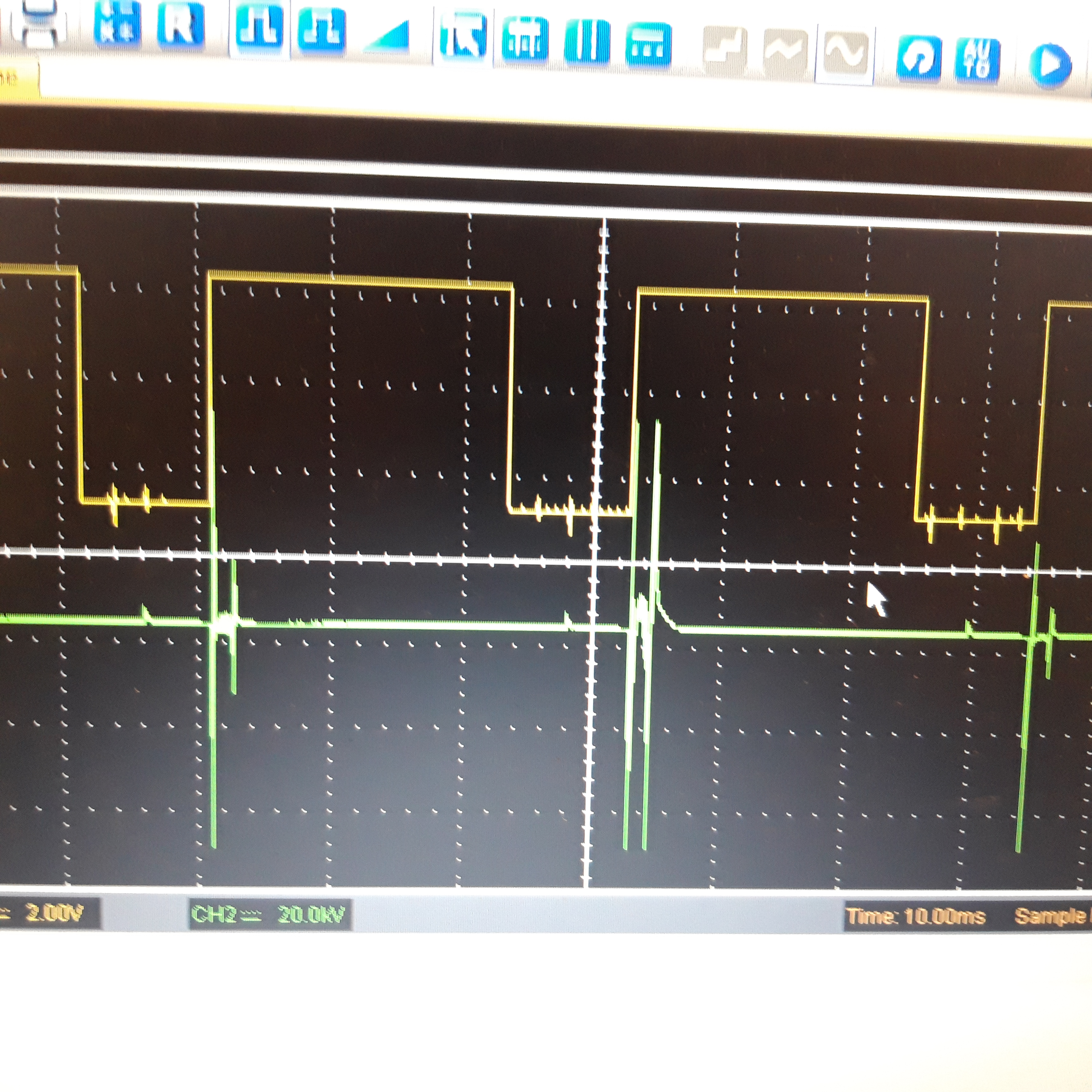

Здравейте на всички, искам да попитам на голф 3 1.6 ABU. Това животно има ли датчик колянов вал, защото оглеждах и никаде не видях, а искам с осцилоскоп да се прихвана към коляновият вал и датчика на хол който мисля че е на разпределителният вал да видя дали е зацепен. Защото е много мудна, вчера си играх малко и свалих диаграма от датчик на хол и от искрата на първи цилиндър и искарата е много слаба и има много смущения взел съм капачка и палец днес ще ги сменя ...

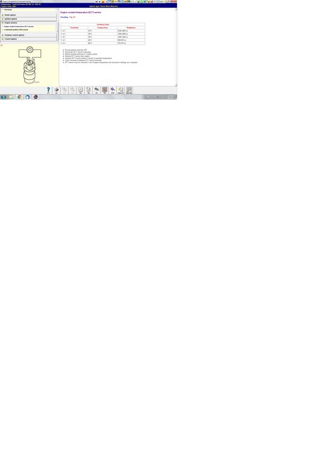

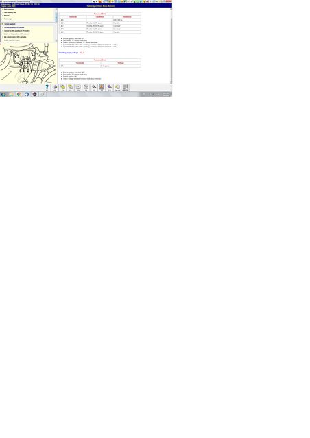

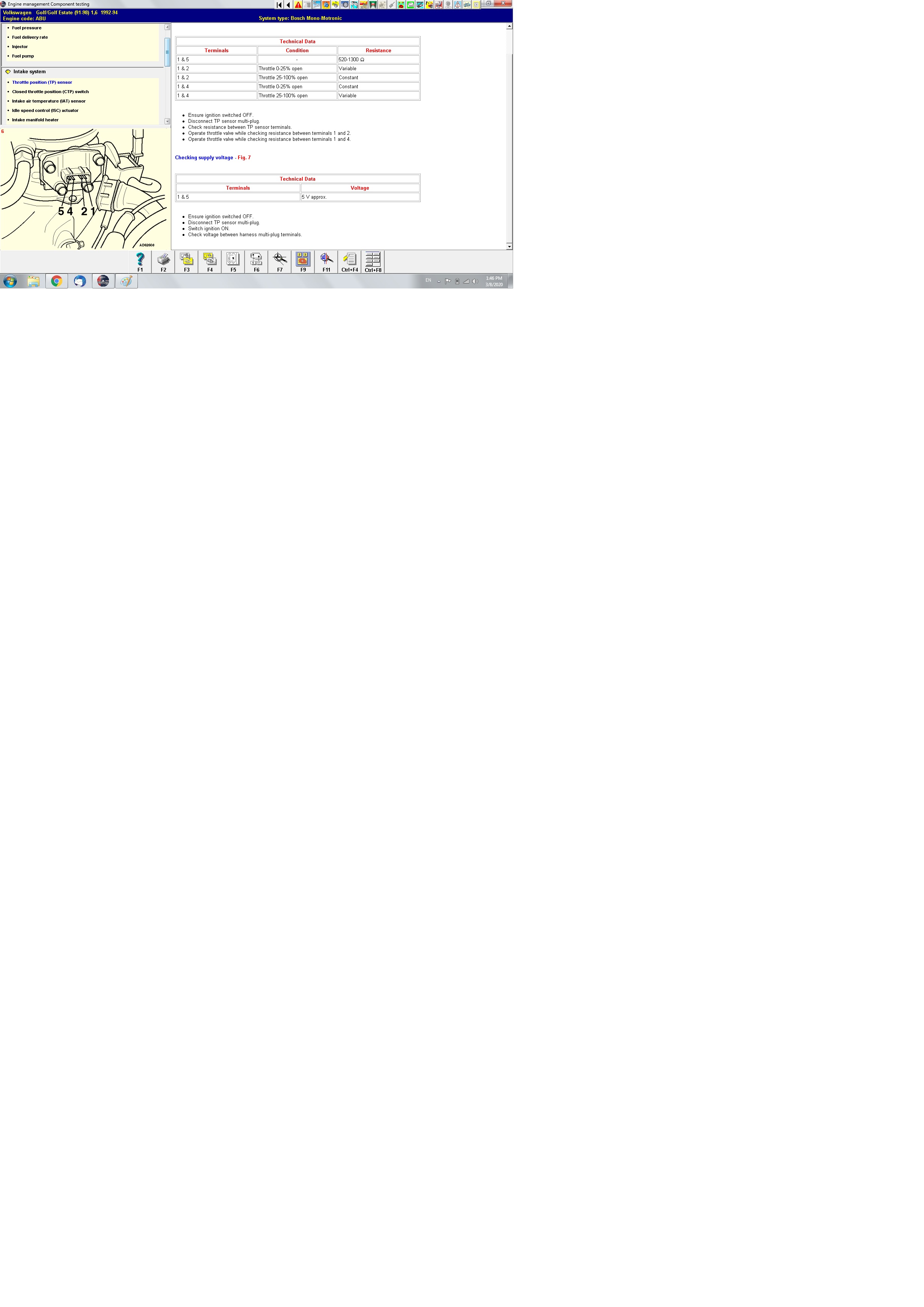

Мнения: 19369
Двигател: PN 1990+KR 1987
Re: Слаба мощност при Голф 3 1.6 ABU + много висок разход
Мнениеот stefan4o » Нед 08 мар 2020 13:47
Ето да си премериш датчика и ТПС-а.

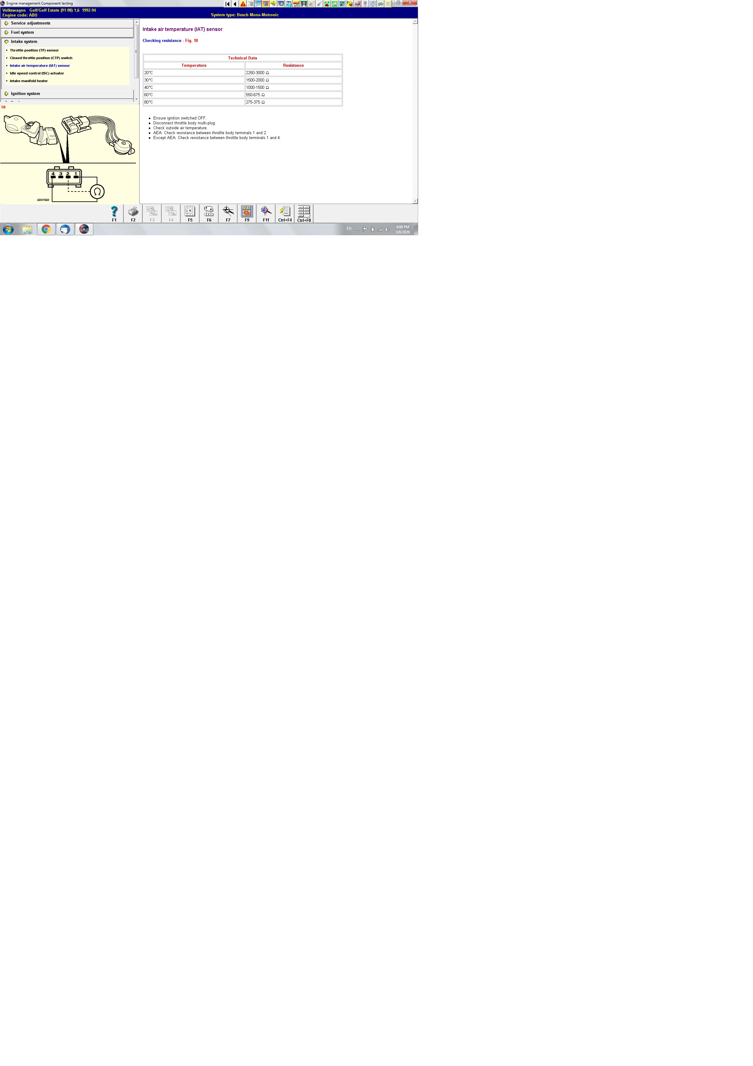

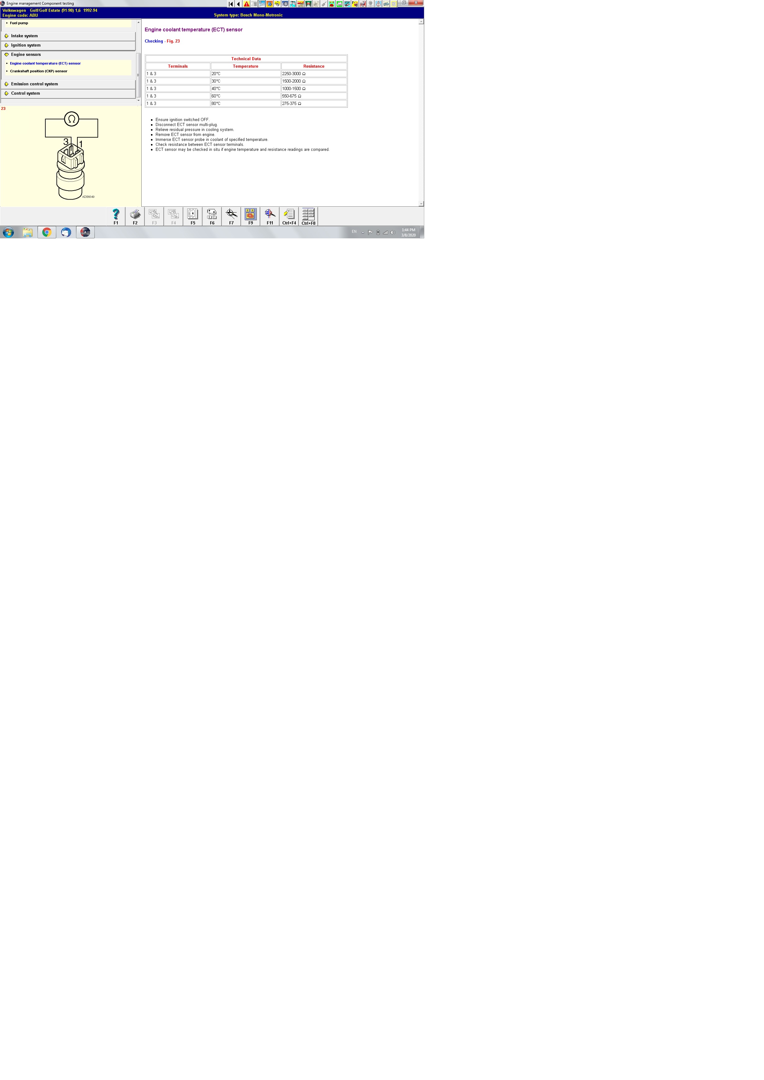

Благодаря, ако качиш и стойностите на датчика за тем на моното.
Мнения: 19369
Мнениеот stefan4o » Нед 08 мар 2020 16:09
Ето го и него.
