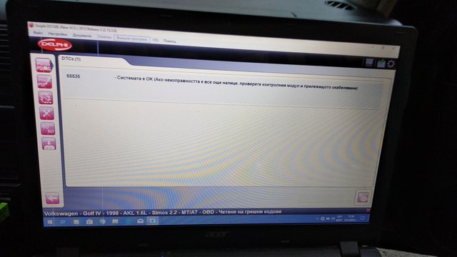

Мнениеот wasntmeer » Вто 24 мар 2020 17:42
Това изписва

Мнениеот wasntmeer » Вто 24 мар 2020 20:01
Възможно ли е заради температурен датчик да не иска да запали

Мнениеот бат рамбо » Вто 24 мар 2020 22:59
На аутокома можеш да го видиш каква температура отчита . Би трябвало и само на контакт да ти покаже . Но от него би трябвало да си пали но да има проблем с разхода. Ама знам ли....?

Мнениеот wasntmeer » Сря 25 мар 2020 7:44
На контакт показва към 80 градуса

Мнениеот бат рамбо » Сря 25 мар 2020 8:23
Бая са е стоплил [emoji3062]. Ами пробвай да го откачиш. Така би трябвало да влезе в някакъв авариен режим или пък направо го сменяй. Защото сега като се замисля, от това каква температура отчита той, зависи работата на дросел, стъпков мотор ,дюзи и кой знае колко още глупости.
