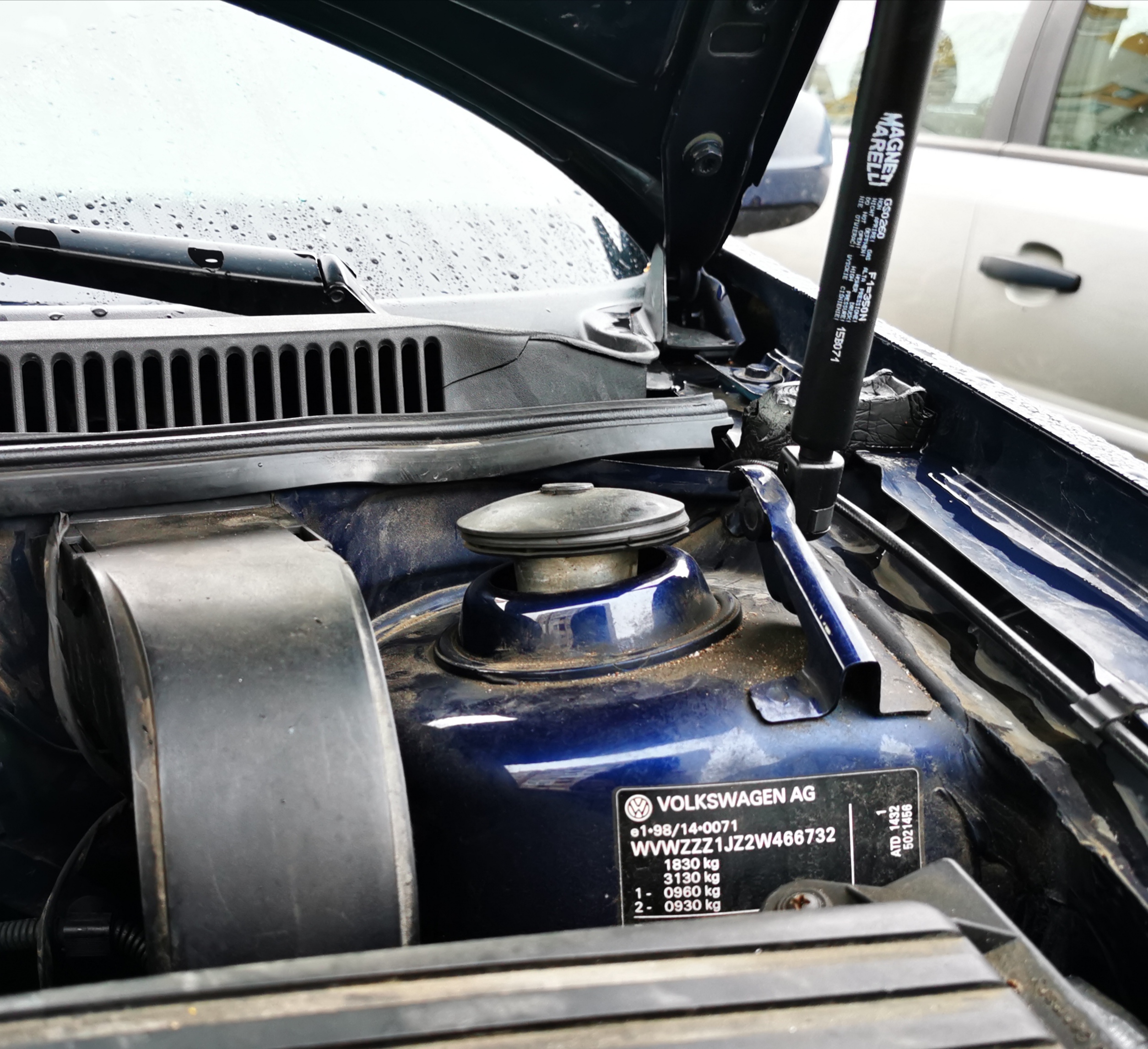

Здравейте, колеги вчера смених предните амортисьори заедно с тампоните на макферсона. Направи ми впечатление обаче, че този път чашките (или както там се нарича), които се намират отгоре на ботуша пак седят много изкочили. Вече един път съм сменял тампоните на макферсона и тогава не седяха така както сега. Единственото, което този път направих по-различно е, че сега затегнах гайката на макферсона на спусната кола.Утре ще снимам как седят чашките при мен.

Така се стягат. Всичко по карантията на амортисьора смени?
Освен тампони с лагерчета,шок тампона на самия амортисьор смени ли?

Мнениеот Ingolstatd » Вто 21 апр 2020 22:25
Единственото, което не смених са пружините и въпросната чашка. Дори смених и горното легло на пружината.

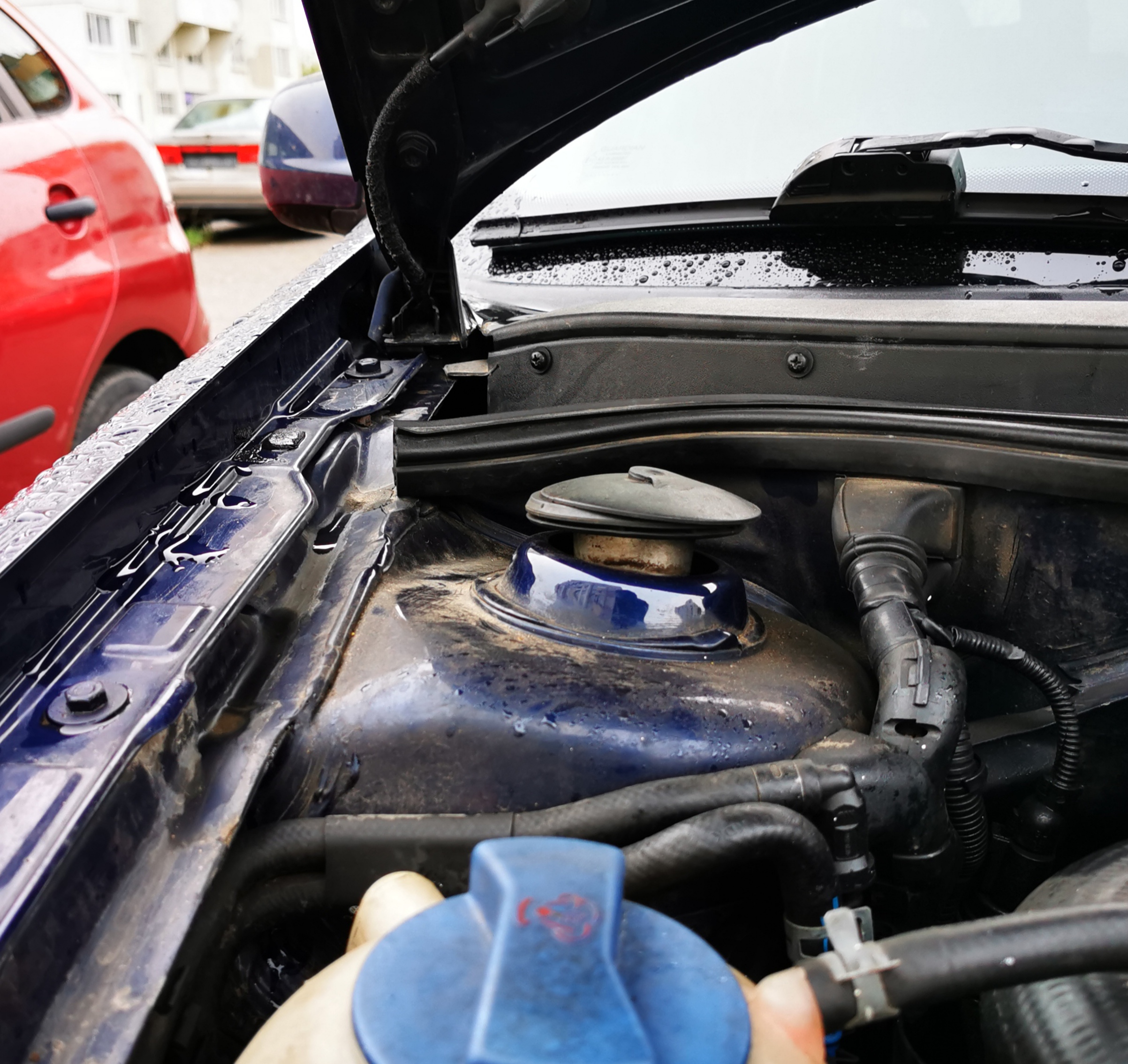

Мнениеот Ingolstatd » Сря 22 апр 2020 19:00
Ето как седят чашките в момента.

Мнениеот Zdravko Zankov » Сря 22 апр 2020 19:19
Моите стоят така,а за почти шест години не съм ги пипал

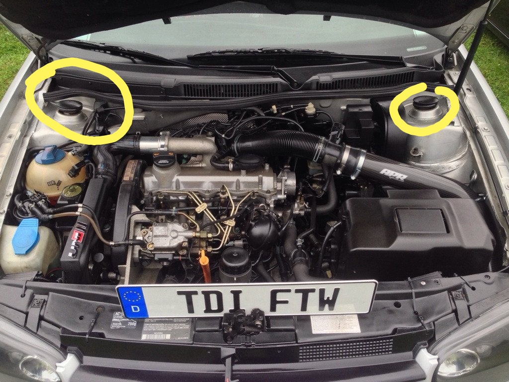

Re: Vw Bora въпрос след смяна на амортисьори.
Мнениеот toraborat » Чет 23 апр 2020 7:54
Моите на 7 години и 80к км (може да има нещо за смяна по системата):
