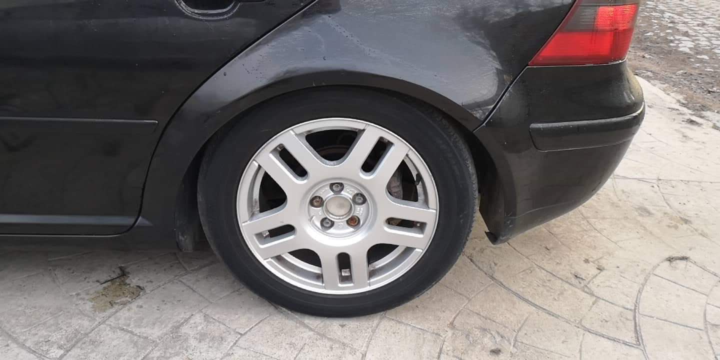

Здравейте,карам голф 4 дизел 110коня асв и зимата нещо им стана на задните ми амортиьори и сутринта гледам отзад гумите направо в калника бяха влезнали :screwy , ръката не можех да си вкарам и се наложи да ги сменя, сега обаче ми се вижда супер вирната и има около 8-10 см от калника и гумата(16-ки) и някак си не ми седи много добре. Какво мога да направя за да я смъкна само отзад с около 4-5 санта защото отпред си е перфектна. Ясно ми е че ще вози по твърно но ще бъде ли някаква огромна разлика. Като цяло карам нормално градско и не се катеря по бордюри или баири. Благодаря,бос съм по темата :mhihi :beer

Я дай снимка.

Ето колега
Преди
Сега

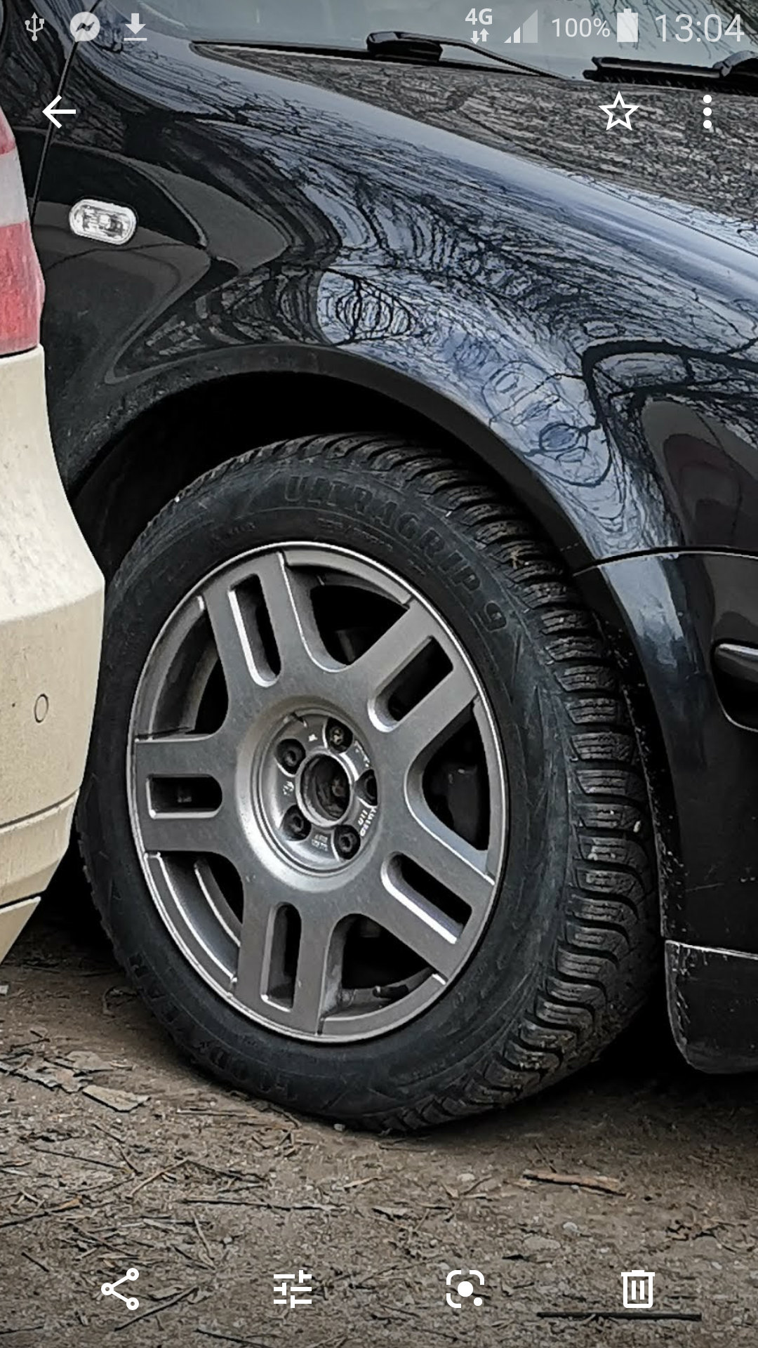

А предницата сигурно " души асфалта"?
Да не са ти продали амортисьори за комби?

Никаква идея колега ето снимка на предницата

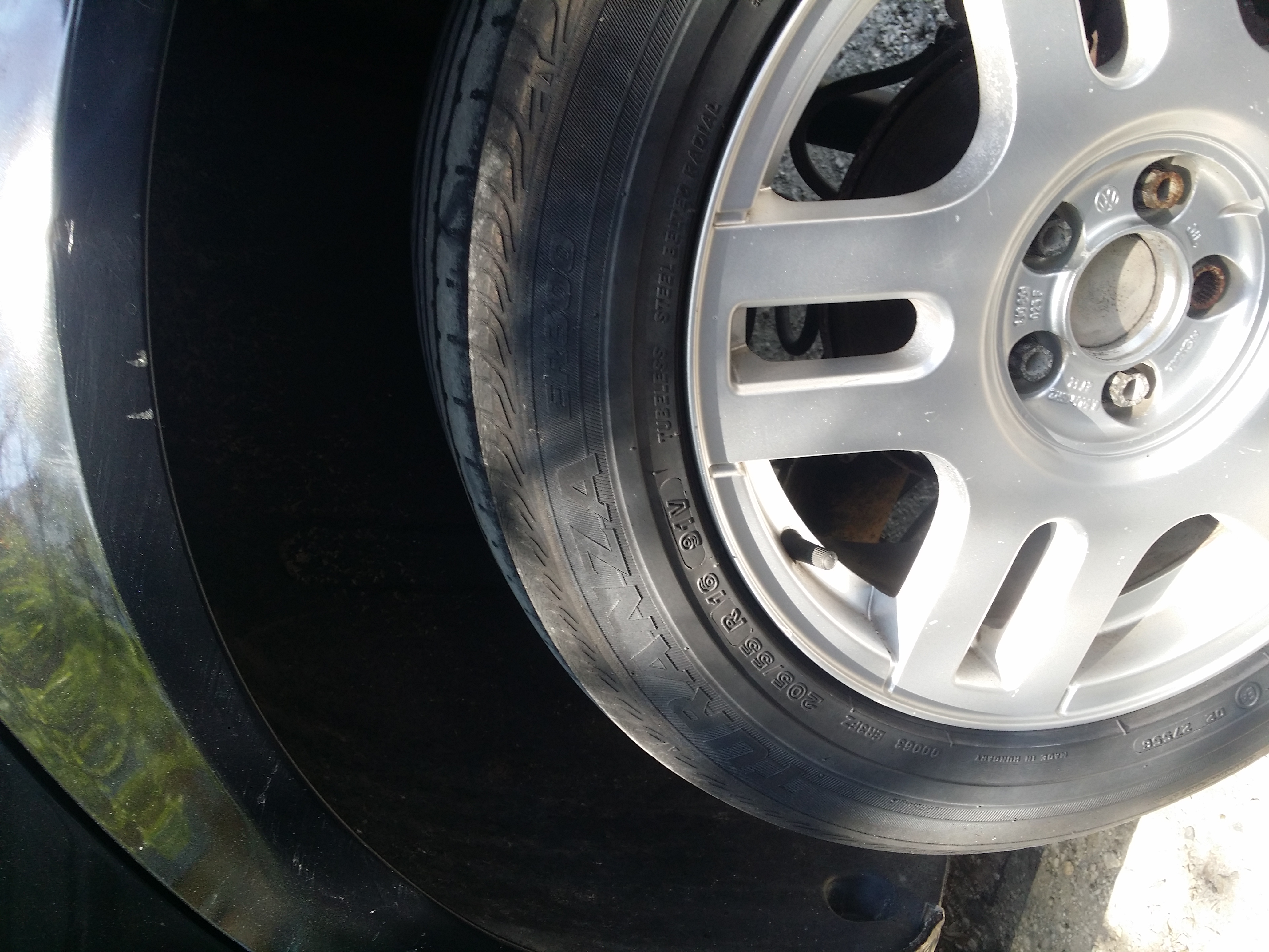

Edit: Сега ги измерих и отзад от ръба на калника до гумата са 12см а тпред 6см, искам поне и отзад да са 6см какво трябва да направя? :screwy

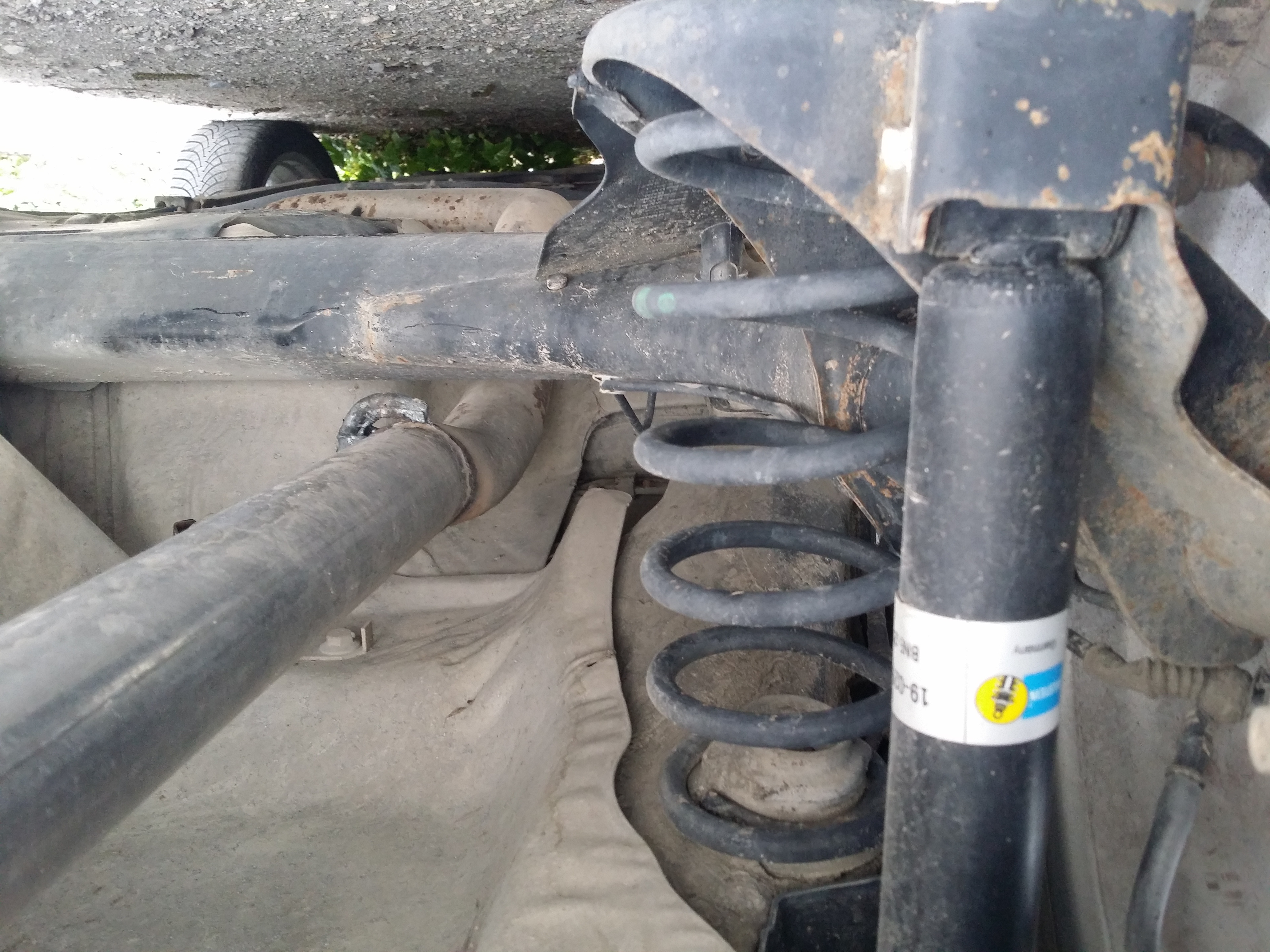

Тия,дето са ти сменяли амовете са направили някоя работа. Да не са ти сложили подложки на пружините,или други пружини. От амовете само да се вирне така?- не ми се вярва нещо. То и самото изсулване преди-пак не ми се вярва да е от амовете.

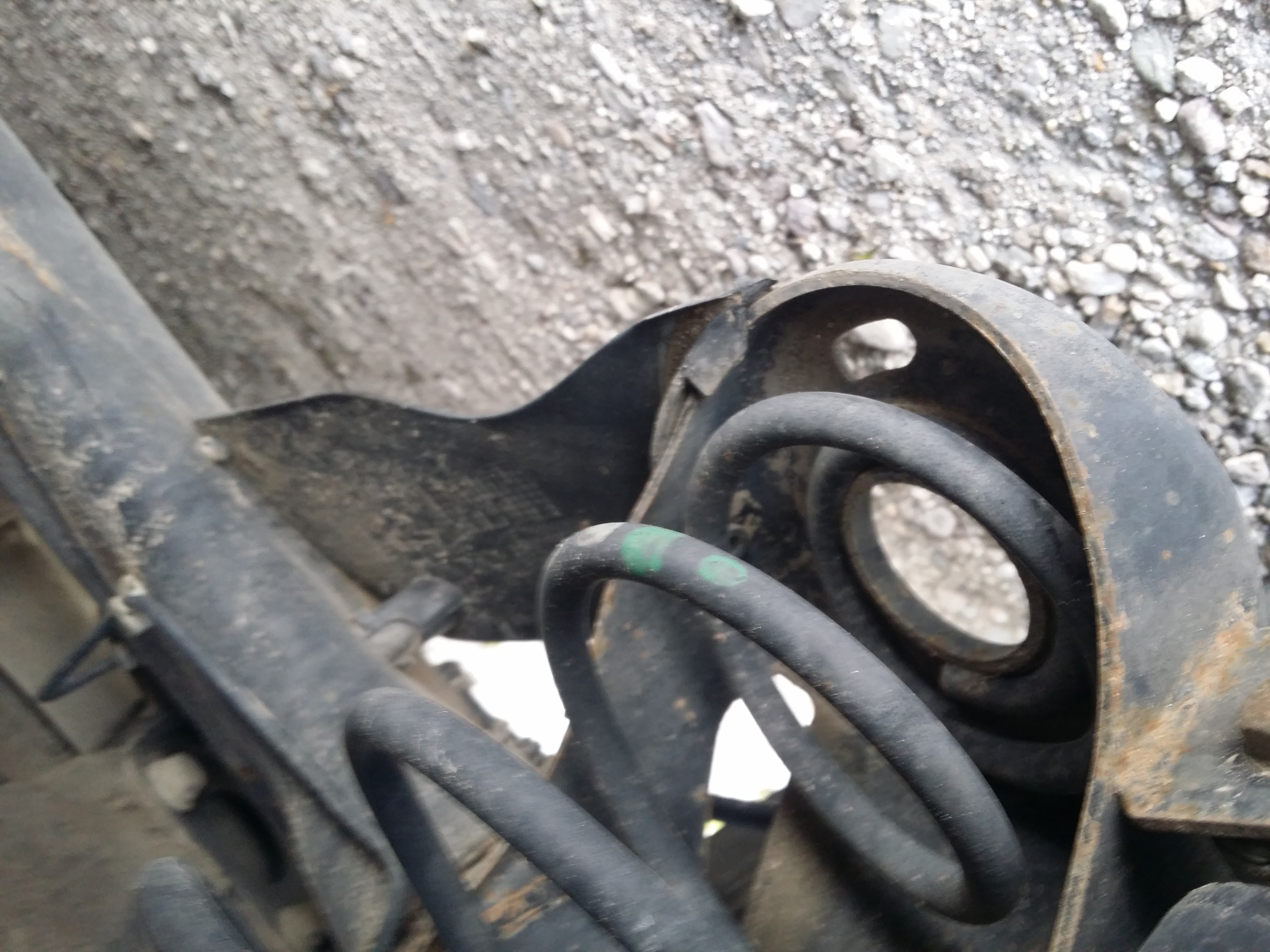

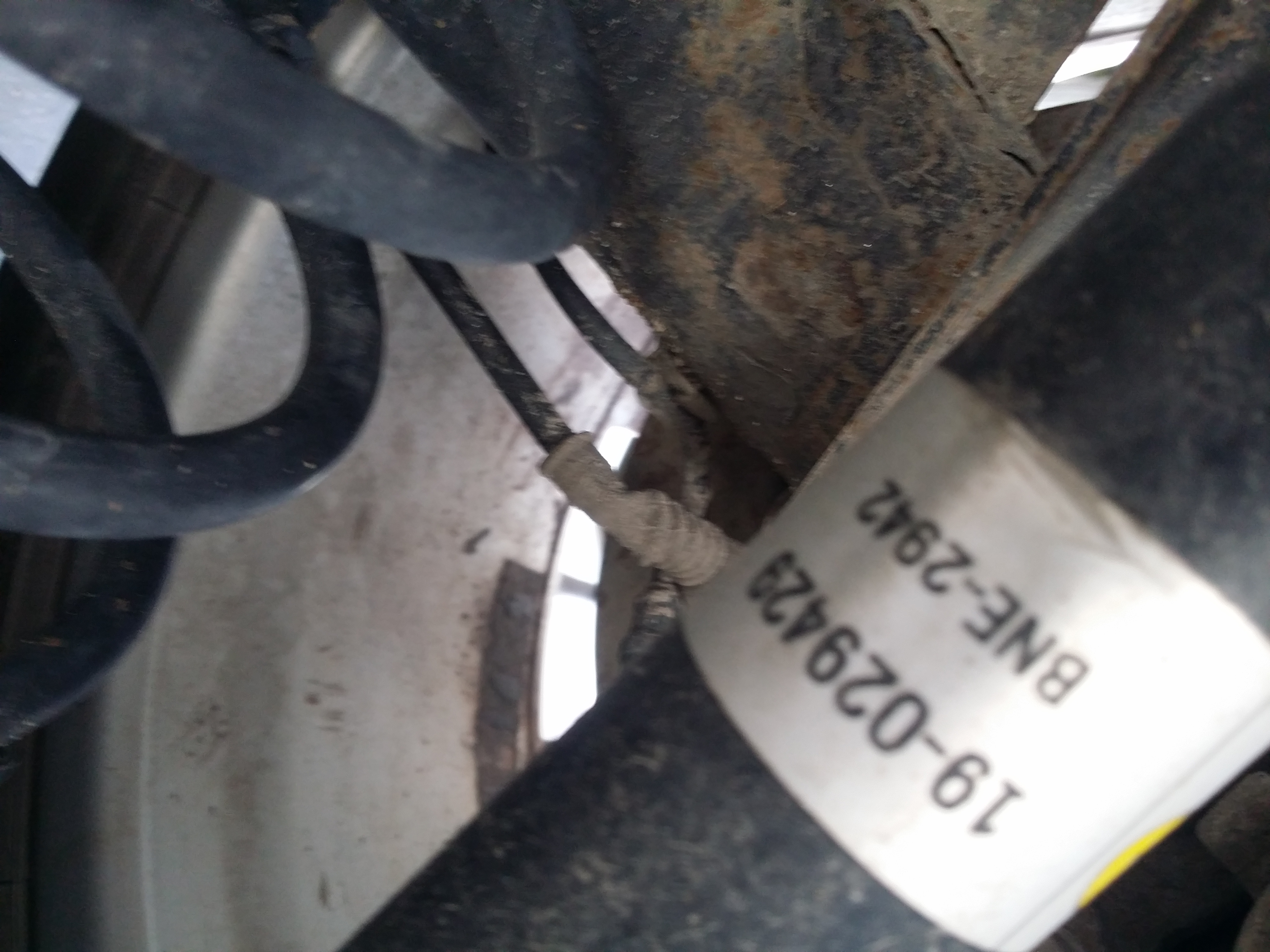

Ето още няколко снимчици, дано ви говорят нещо

Интересно,по номер на билщайн,тези амортисьори са за Бора,но и Голф 4, хечбек.
