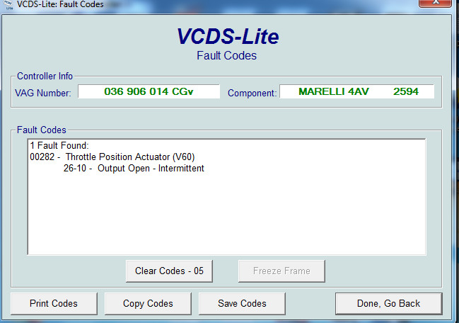

Според мен е нещо с дроселовата клапа. При мен също се получаваше нещо подобно, като запаля и да угасне или да смъкне много ниски обороти. Това се появи последния път като свалих акумулатора за дозаряд(преди няколко месеца) и след като го сложих отново. По принцип след като смъкна акумулатора и после го сложа отново, винаги правя с ваг-ком адаптация на дросела, но въпреки това се появи този проблем. Направих още няколко пъти адаптация като пробвах и на топъл и на студен двигател, нямаше кой знае каква разлика, но малко се подобри. Сега почти го няма този проблем, оправи се от самосебе си или пък от карането компютърът си е направил сам необходимите настройки, или пък е нещо друго - не знам.
Но на диагностика открай време понякога, но не винаги ми излизаше тази грешка:
Никога не съм я чистил дроселовата клапа, а може и от това да е проблема, трябва да се чисти, все се каня, ама....
От мен това като насока.
