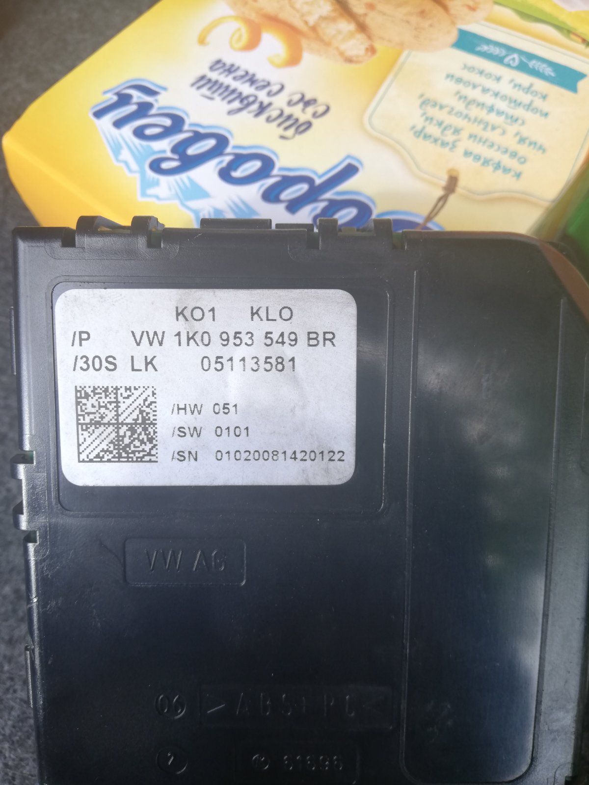

Здравейте колеги! Скоро си купих гореспоменатия Голф. Оказа се, че няма автопилот. Купих ръчка и контролер от Голф 5 с автопилот, но при монтажа и настройките на бордкомпютъра контролера не можа да направи връзка с него. Търся съвет къде мога да видя за моя WIN №WVWZZZ1KZ7P070987 какъв номер контролер ще ми свърши работа. Използвах този на снимката, но не става. :no
Благодаря предварително!

Проверил ли си дали като цяло колата ти има заложен кабела за темпомата?
При желание от твоя страна пиши ми по вайбър за да можем да ги проверим нещата! 0889851857 Иван ! :)

И аз имам същия проблем.Незнам как да го реша.Може би трябваше да взема кабела на темпомата който закупих.

Ако не го кодирате с ваг ком няма да сработи. На някои 5-ци съм гледал клипове където им прокарват допълнителен кабел, но не ми е много ясно. Отваряте ютуб/гугъл и търсите golf 5 cruise control installation. Ако не се справяте с английския използвайте гугъл преводач
