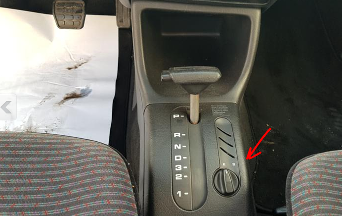

разбирачите на Голф3 какво е това копче ?
Мнениеот DoH_KuXoT » Вто 30 юни 2020 10:24

Икономичен и спорт?

Май са го разгадахме , някакъв зимен режим , снежинка и буква "Е" има

Здравко, не се хили, точно това са. Погледнах упътването.

Снежинката сигурно е, за да тръгва на втора като има много сняг и да не се въртят прекалено много колелата.
"Е" сигурно е икономичен режим, но това е само предположение, тъй като икономичната и спортната програма са записани в самата кутия и в зависимост от това колко натискаш газта се включва винаги или едната или другата.
