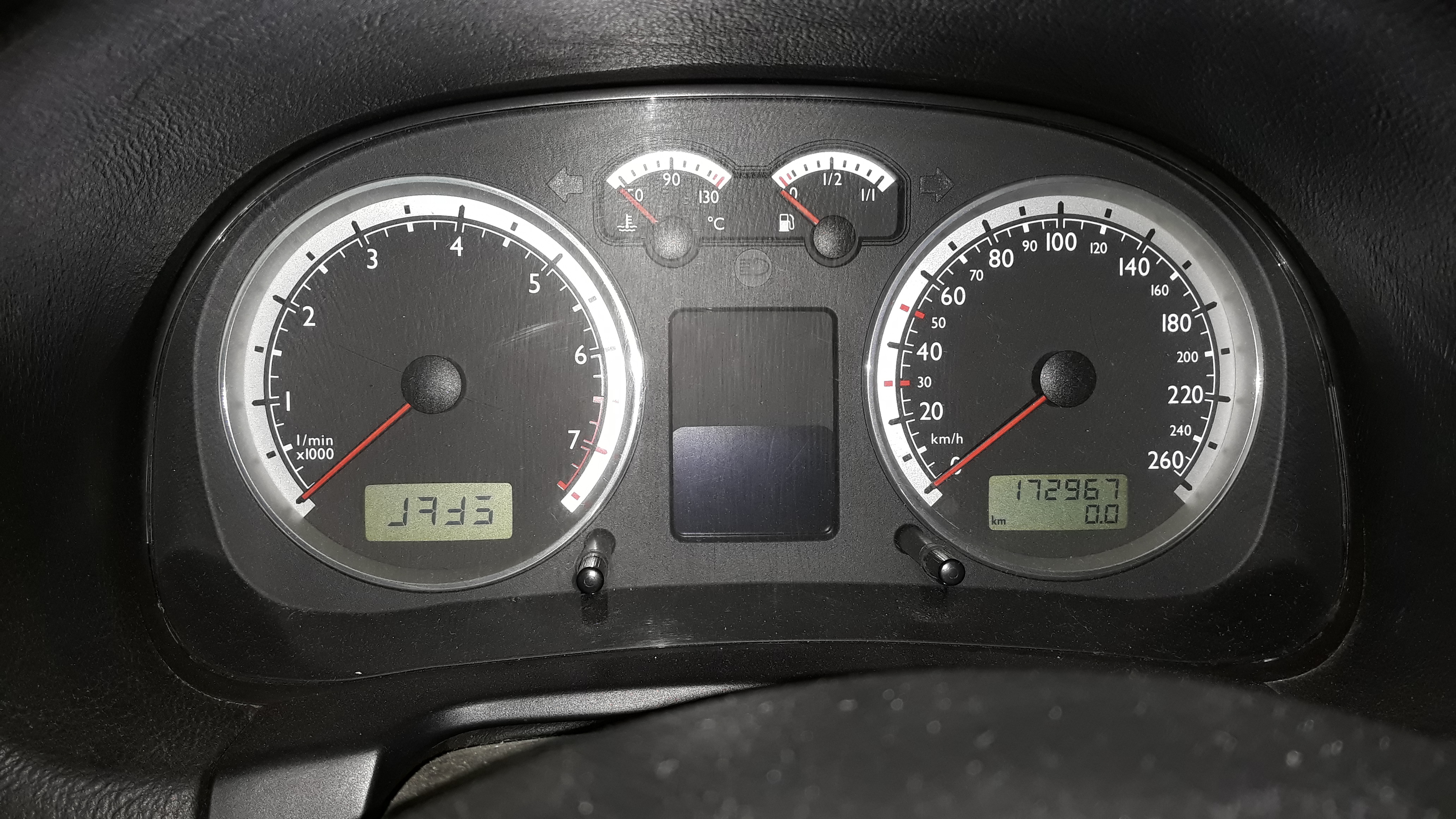

Колеги дайте някакви мнения, че днес ми се случи нещо странно при палене. Колата е голф 4 1.6 16v 105кс BCB. Тръгвам да паля и всичко по таблото почна да премигва и след това изгасна - никакъв ток. Двата дисплея с часовника и километрите и те изчезнаха. Мина малко време и цифрите по дисплеите се появиха но часовника не изглеждаше добре(на снимката се вижда)Пробвам да запаля и всичко пак изгасва. Появяват се отново но този път като пробвам нищо не светва по таблото и още на контакт дисплеите изчезват - така 2 пъти. Правя последен опит докато е на скорост, колата придърпа и тока се появи. На следващото палене вече запали както си трябва. Прибрах се и след това пробвах някоко пъти да запаля и всичко беше наред. Някой има ли идея какво може да е защото най-вероятно пак ще се случи в даден момент.

Хлабава клема на акумулатора?

Не е от хлабава клема, проверих.

Губи ти се тока, провери да не е заминал акумулатора, заряда на алтернатора трябва да е поне над 14, окислени ли са клемите на акумулатора, контактния ключ също може да е тръгнал, провери масите по купето и двигателя.

Колеги май ще се окаже, че нещо с клемата е имало защото я свалих и сложих наново и оттогава не е имало проблеми.
