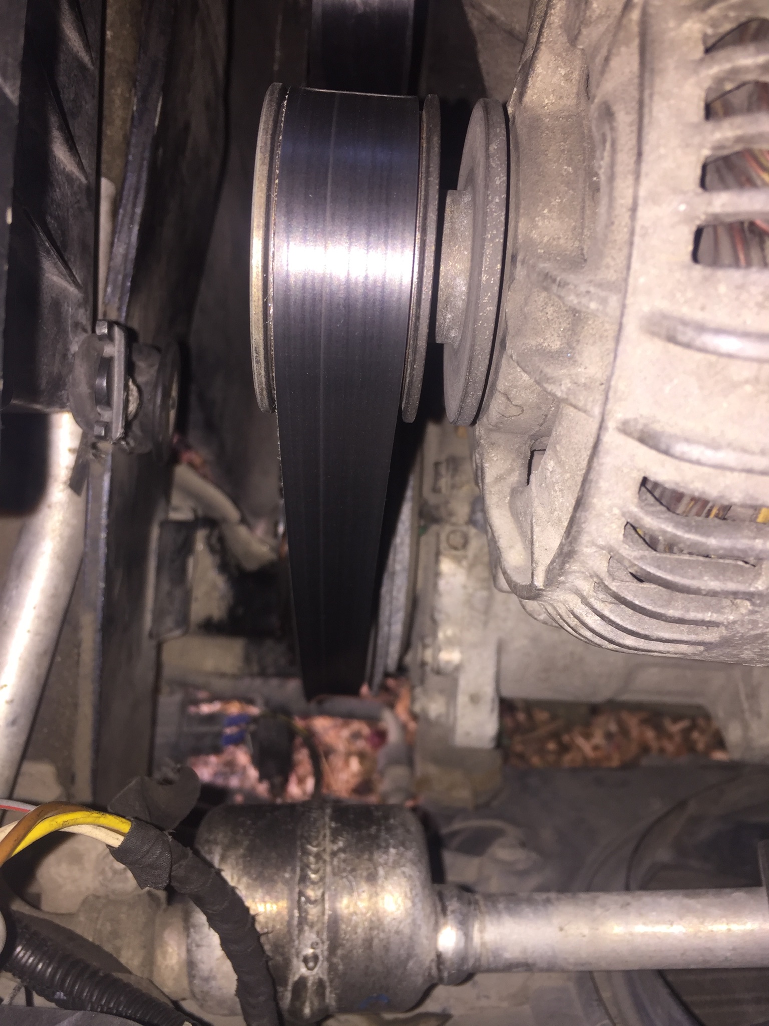

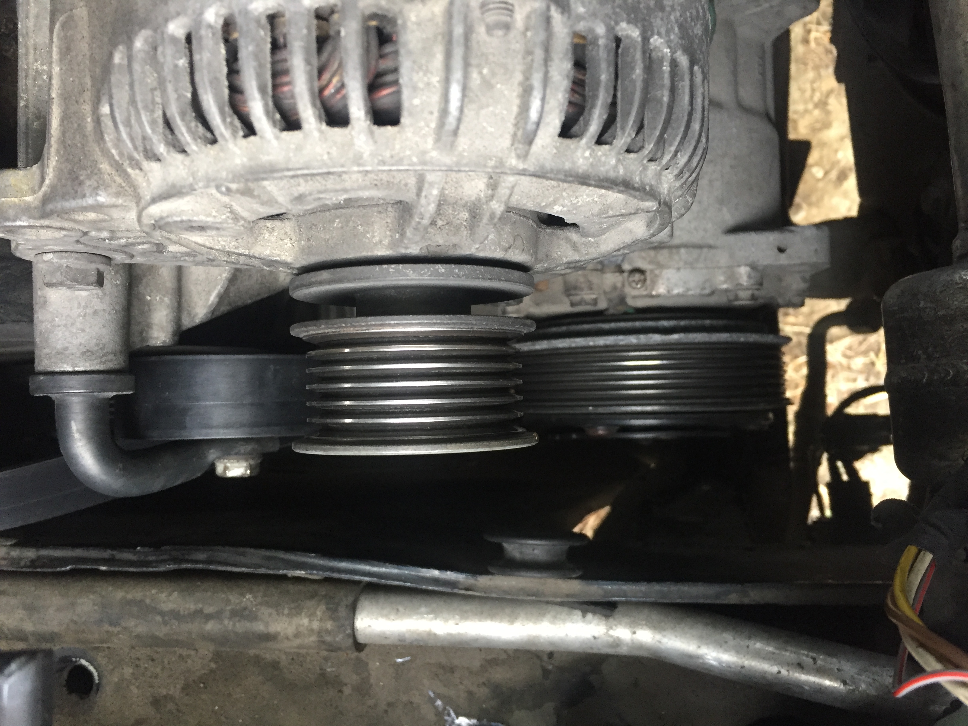

Здравейте колеги. Не намерих някой да има подобен проблем, затова направих нова тема. Колата е голф 3 2.0 150 АБФ 1993 с климатик. Шистовият ремък взе да присвирва лекичко и реших да го сменя. Ремък конти, нова ролка и газ. Да ама не. След около 100тина километра ремъка се разкъса(отстрани). Закарах я в сервиз провериха уж всичко по тази система(видимо всичко е наред), сложих нов ремък. Но забелязвам, че почва да го изплюва от компресора на климатика. За няма и 50км изминати. Динамото няма шум, компресора също е проверен няколко пъти и изглежда ок(климатика работи). Шайбата на коляновия вал и тя е наред. Оптяжният механизъм също е добре. Някакви идеи? Карах я в различни сервизи никой не може да ми даде адекватен отговор. За мен бяга съосието, но странно как до сега никога не е имала проблем .
