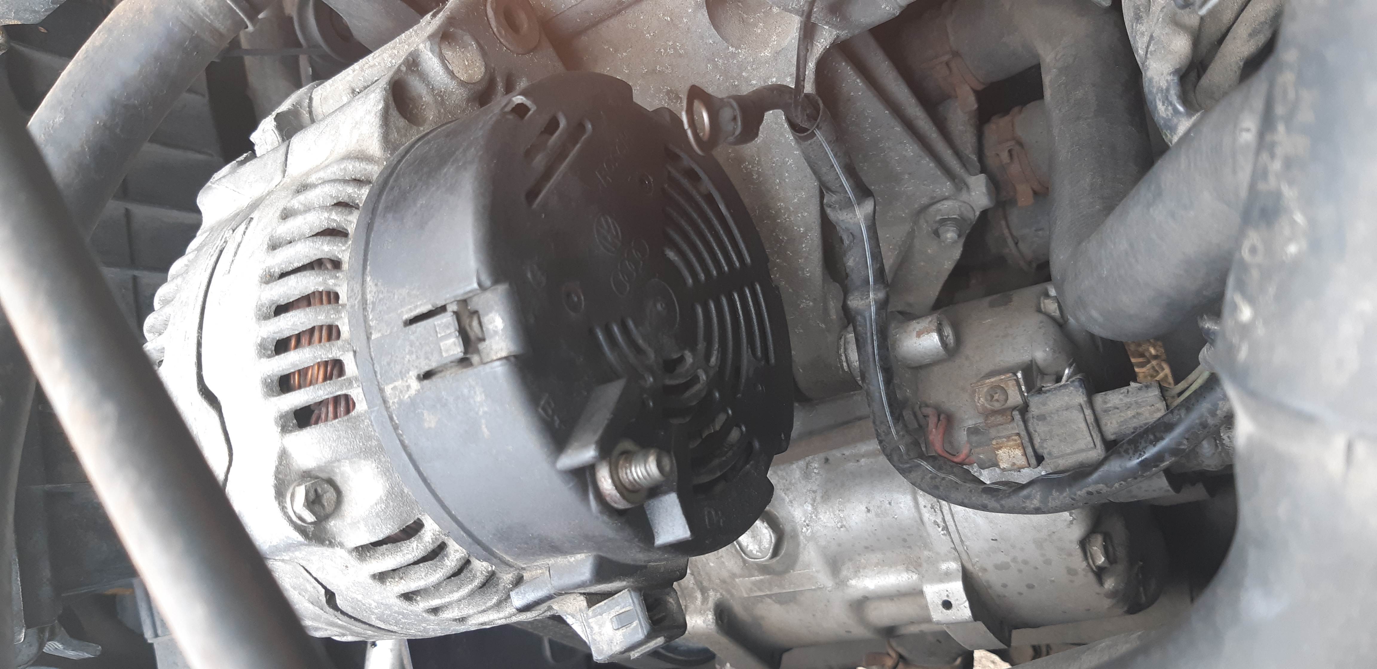

Мнениеот fire146 » Нед 26 юли 2020 13:45
Колеги, опитвам се да сваля капака на алтернатора, за да видя реле-регулатора. Махнах големия болт, който държи плюсовия кабел, развих болтовете на капака, обаче той дори не помръдва. Трябва ли да направя нещо друго, за да го сваля?

Мнениеот бат рамбо » Нед 26 юли 2020 14:20
fire146 написа:А каква може да е причината на студен двигател да зарежда на 14.1V и след като загрее да спада на под 13.8V?
Причините може да са много или само една [emoji6]. За това ти казах , че най добре в сервиз който се занимават с такива неща. Там имат специални стендове и тестват различните чаркалаци. В домашни условия с мултицета няма да стане. То може ама трябва да смениш всичко- диоди , лагери, тройник, реле, четки,колектори ( ако са сменяеми). И пак няма да си сигурен в ротор и статор, защото няма как да ги замериш. Капака да не би да има някакви чопчета от страни и да трябва да се бутнат с отвертката. А и дори да видиш регулатора едва ли ще разбереш нещо. Успех все пак.[emoji6]

Мнениеот ktamen » Сря 29 юли 2020 6:56
Вероятно окислени кабели между алтернатора и акумулатора. Измери напрежението на самия алтернатор, със и без консумация и на клемите на акумулатора пак със и без консумация и напиши четирите числа тук.
Не бързай да отваряш алтернатора, вероятно е в пълна изправност.
