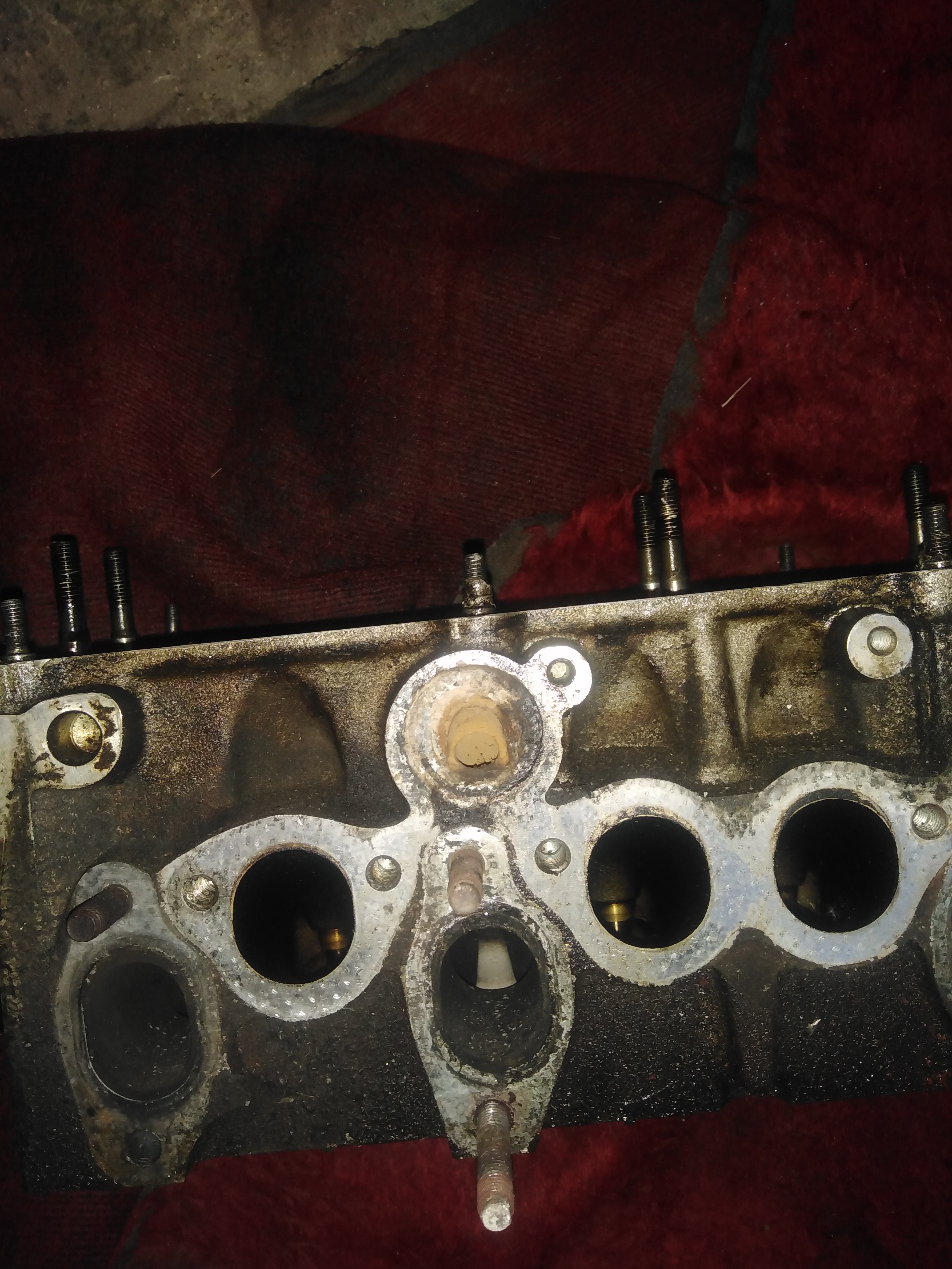

Здравейте колеги нов съм в форума.
Имам един въпрос към вас,колата ми е голф 3 1.8 90 коня та като имах проблем с главата оргиналната и реших да я сменя с такава от голф 2 1.8 112 коня
взех такава глава смених я направиха ми болтове за дюзите запуших ги и като я сглобявах забравих да сложа на всмукателния колектор тая малката гумичка :stumm и сега има теч през всмукателния колектор та да ви питам ако се запуши маркуча където отива водата към всмукателния колектор, проблем ли ще е ако се изолира ? :h020

На главата няма дупка откъм колектора? Ако няма, можеш да затапиш маркуча.

Мнениеот Dimitar2168 » Чет 30 юли 2020 19:46
Има дупка колега

Мнениеот stefan4o » Пет 31 юли 2020 11:26
Правих същата процедура. Ако главата е от 112к.с. не би следвало да има отвор за антифриз към колектора. Инжекционите не подгряват въздуха в колектора (там минава само въздух, за разлика от карбуратора и моното, където е ГВС). Явно тази глава не е от 112к.с.

Мнениеот Dimitar2168 » Пет 31 юли 2020 12:12
Това на снимката е от 90 кс глава , а 112 коня е на колата но пак има такава дупка за вода смисъл не е дупка ами една тръбичка, от 112 коня е колега със сигурност , но аз го затапих и за сега няма проблеми

Мнениеот stefan4o » Пет 31 юли 2020 13:11
Нищо не разбрах, ама карай.

Мнениеот Dimitar2168 » Пет 31 юли 2020 15:53
Искам да кажа че на тая снимка дето я пуснах е от 90 коня глава а аз сложих на колата от голф 2 112 коня , те нямат никаква разлика , само дето едното е инжекция другото моно ,аз си сложих моя всмукателен и си остана пак много инжекция ,
и 112 има отвор за антифриз на същото място където и на 90 то коня

Мнениеот инжектопляктор » Пет 31 юли 2020 15:57
Dimitar2168 написа:но аз го затапих и за сега няма проблеми
Значи на главата няма дупка. Ако имаше, пак щеше да тече. Защото антифризът циркулира през маркуча към главата, за да топли колектора.
