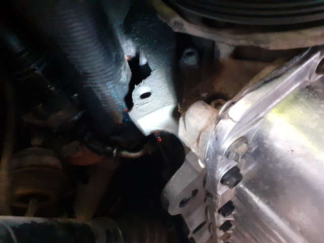

Здравейте,
Появил се е някакъв мистериозен теч на антифриз и съм с вързани ръце. Идея не ми идва от къде просълзява. Стича се по блока и прави капчица в ъгъла на картера при коляновия вал. Някъде под егр-а ми се вижда, че е проблемът, но понеже там няма никакви водни маркучи или съединения, и съм в безизходица. Ще са ми полезни всякакви насоки и предложения, защото започвам да си мисля да няма някой пренатегнат болт на колектора, който да е довел до някоя пукнатина в главата...

Мнениеот streetracer1 » Чет 06 авг 2020 14:56
Прикачвам две снимки за да добиете представа

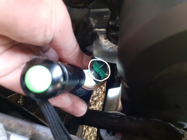

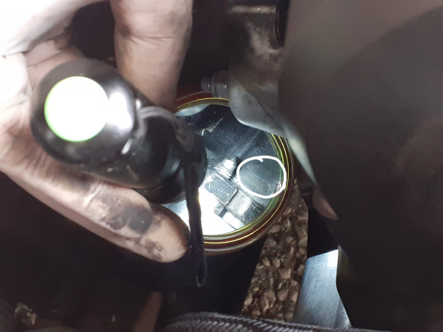

Мнениеот streetracer1 » Чет 06 авг 2020 19:06
Проблемът е открит - пукнат блок точно зад ухото където се хваща тампона. Ще се радвам на всякакви съвети за лепене - течен метал, добавки, заварки. Препоръчайте как най-безболезнено да се справя...

Мнениеот streetracer1 » Пет 07 авг 2020 17:02
Изчетох доста похвали за маджун-заварка на Sun-Fix и днес зашкурих и залепих с него. Не съм тествал още, но се надявам да свърши работа, защото иначе ще е доста неприятно. Единствено ме плаши да не се разраства пукнатината.
Прилагам и две снимки преди и след.

Мнениеот lubo_Y10 » Пет 07 авг 2020 20:59
Виждал съм как тампон е откъснал парче от блок /на бъги/. Ориентирай се към покупка н друг двигател или кола.

Мнениеот streetracer1 » Пет 07 авг 2020 22:32
Честно казано съм пред жестока дилема как да постъпя. Това лепило ми вдъхва доста кураж, в момента изглежда и се усеща като циментирано. Относно друг мотор ме притеснява, че не знам на какво ще случа, а и парите за него заедно с монтажа отива на стойността на колата. А пък си ми харесва. Да развалим този мотор и да сменим само блока пак идва същата сума, че и отгоре.
