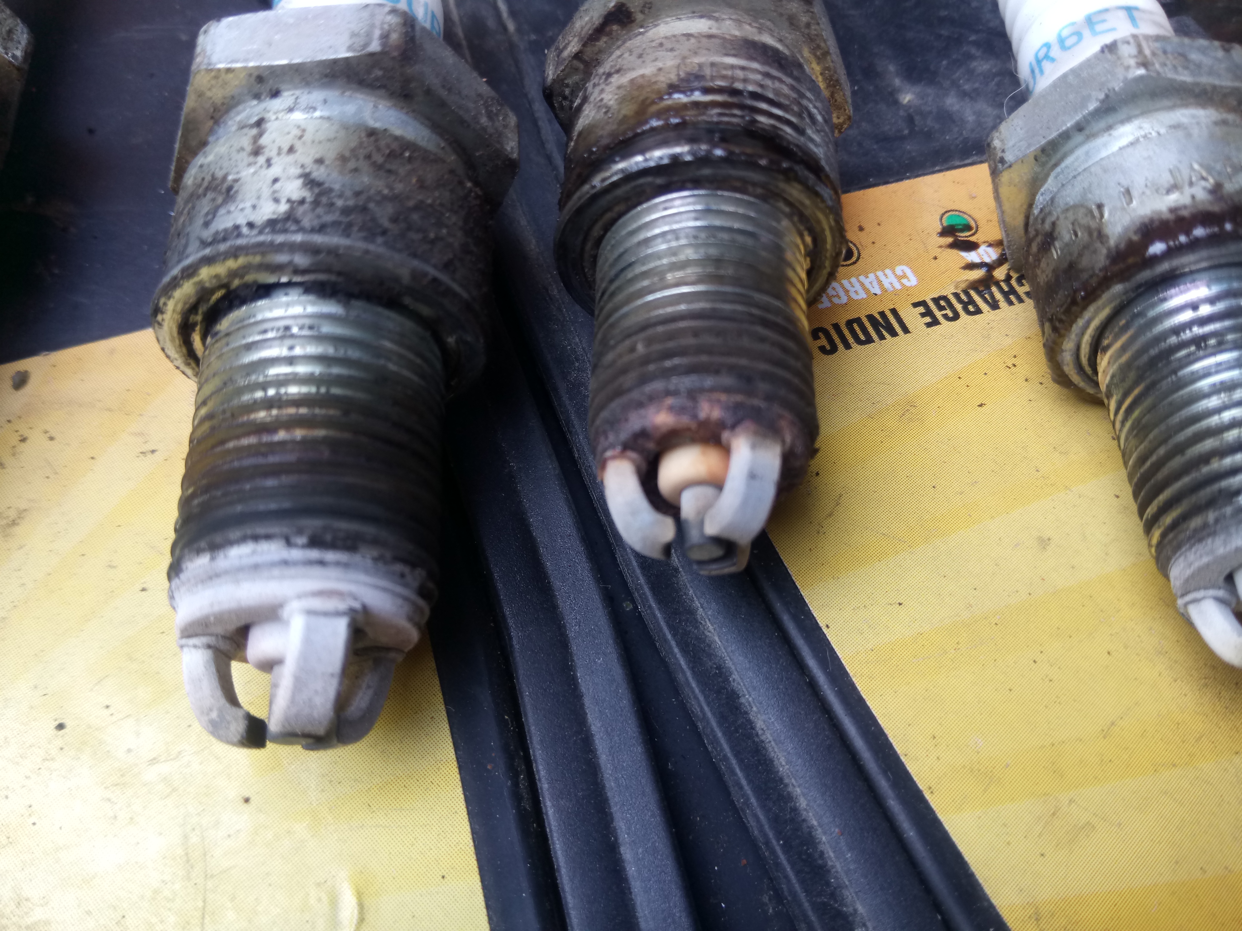

Развий свещите, направи им една хубава снимка и я качи тук.

Свещите трябва да бъдат еднакво кафеникави ако има една по бяла в този цилиндър има проблем

Е при мен излезе че е обратното. 3 са бели но проблема е в 4-та която е кафява, защото не е точно кафява а ръждясала :banghead

Доколкото си спомням, аз имах по-ръждясала свещ, ама аз и доста покарах да се натрупат повечко доказателства за издухана гарнитура. Ремонта ми отне един ден. Самата гарнитура струваше 10 - 20лв. На голф 2 1.6. Нищо не съм шлайфал. Свалих главата, почистих старателно и после стегнах да скъсване и половин оборот назад.
Теста за изгорели газове може би не е излишен, все пак не съм 100% сигурен, че си за гарнитура, но 95%.
